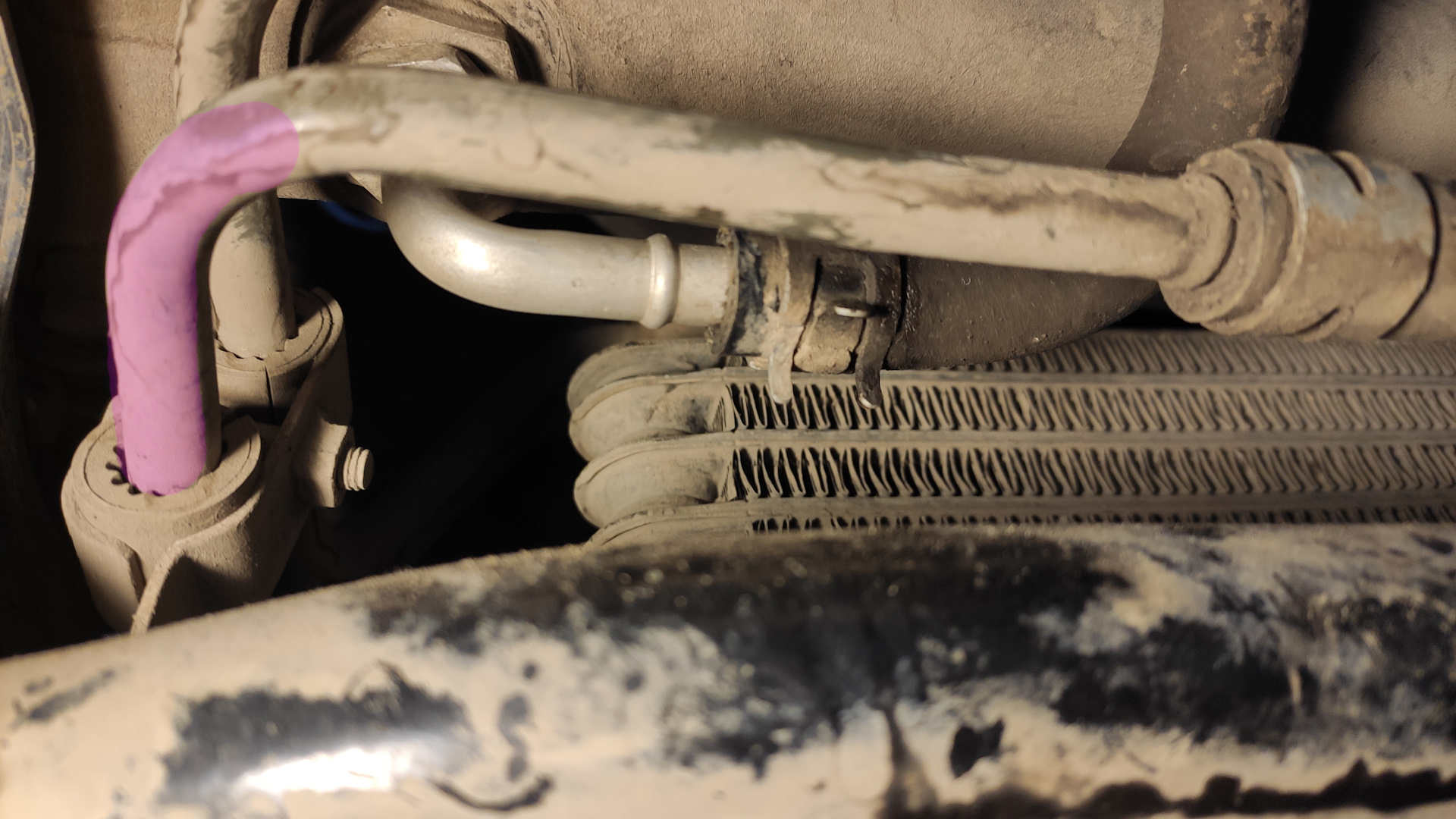

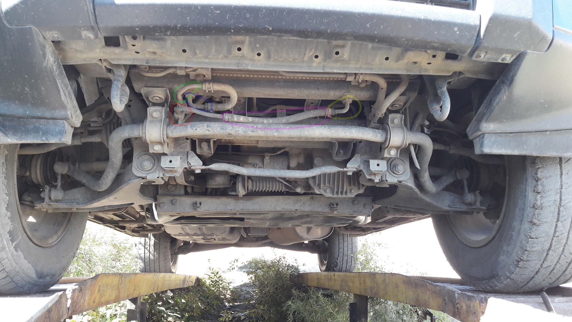

Всем привет. Если ошибся темой, не ругайте, срочный вопрос. Нужно решить проблему как можно быстрее. :*JOKINGLY*:
Обнаружена течь, на асфальт не капает, но защита запотела. Обведено красным.
Подскажите каталожный номер запчасти пожалуйста, все что я смог найти, это MR498633, но не уверен что это именно то.
И второй вопрос, все что обведено зеленым, синим, желтым и фиолетовым, это тоже лучше сразу менять? Если да, то подскажите какие номера у этих деталей.

Выделил то место, где обнаружена течь

Заменил данную деталь. Работа обошлась в 1500 р.
Вот номер детали MR498633, сама деталь 2200, можно найти и дешевле, но мне нужна была сегодня и сейчас. Поэтому нашли и привезли за 1 час. В москве с ними беда, практически везде под заказ.

Anton9000 писал(а): И второй вопрос, все что обведено зеленым, синим, желтым и фиолетовым, это тоже лучше сразу менять? Если да, то подскажите какие номера у этих деталей.
То, что обведено желтым и синим (фитинги на радиаторе) оригинальных номеров не имеют идут вместе с радиатором, но 👆👆👆 есть одно место где их изготавливают и продают https://avtoxolodok.pro/shop/124/desc/p ... iting_akpp
