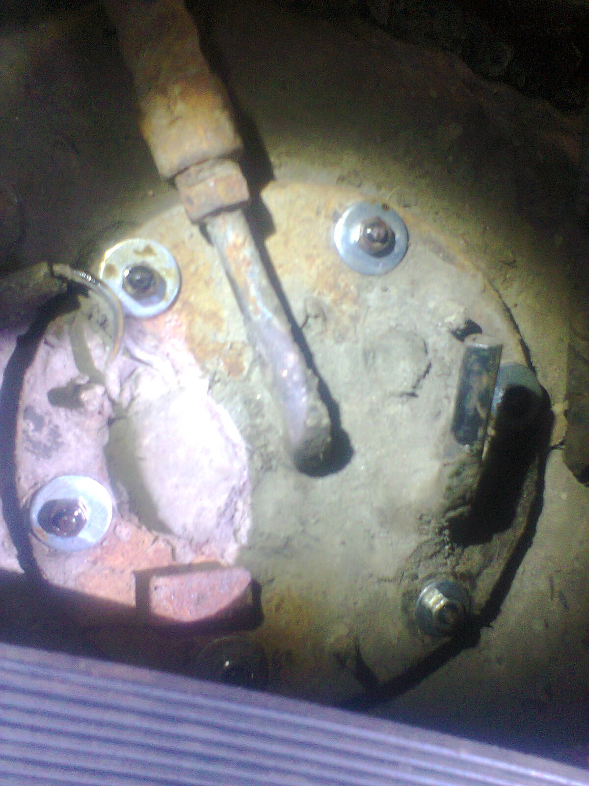

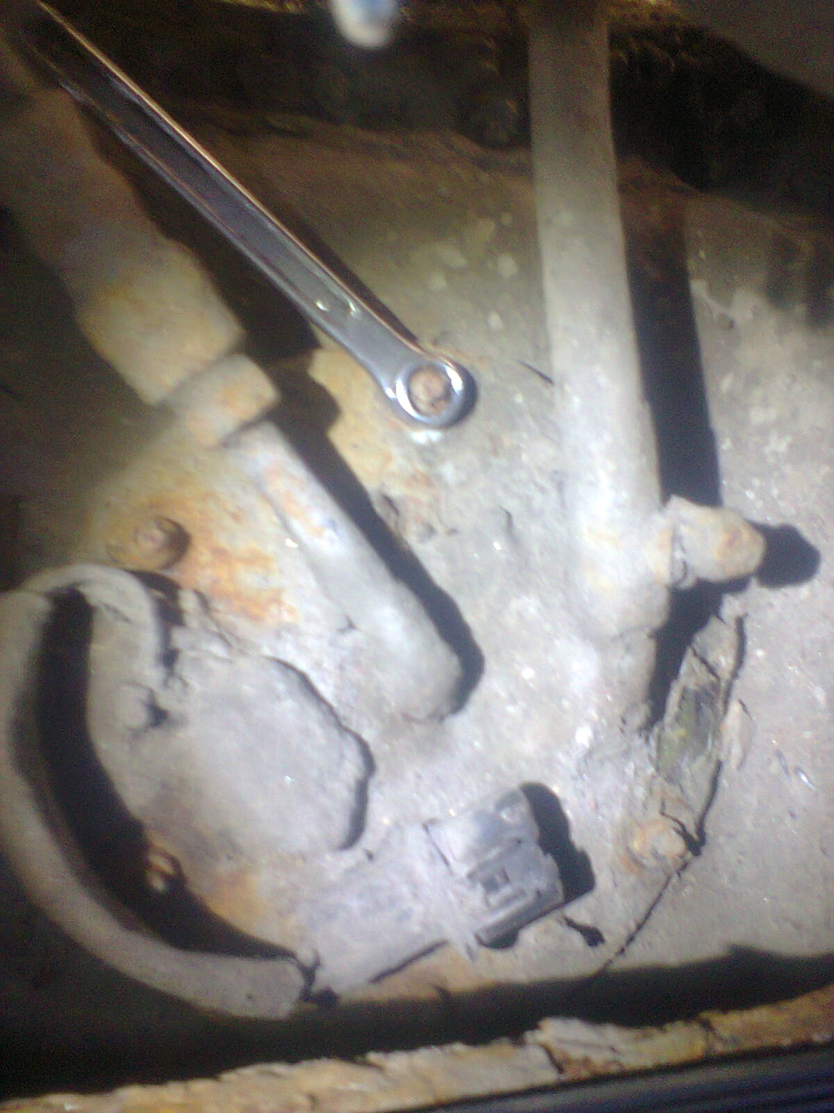

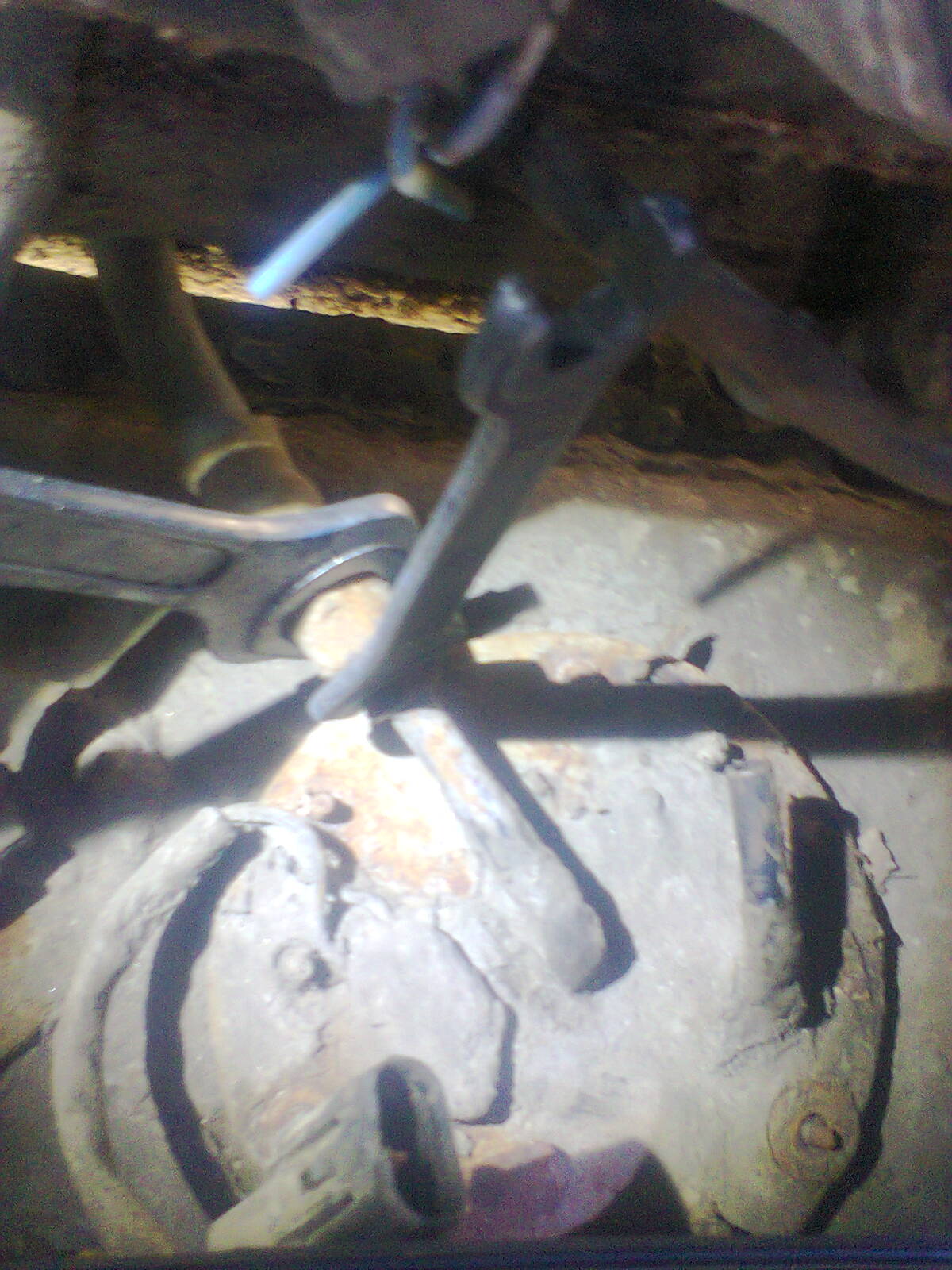

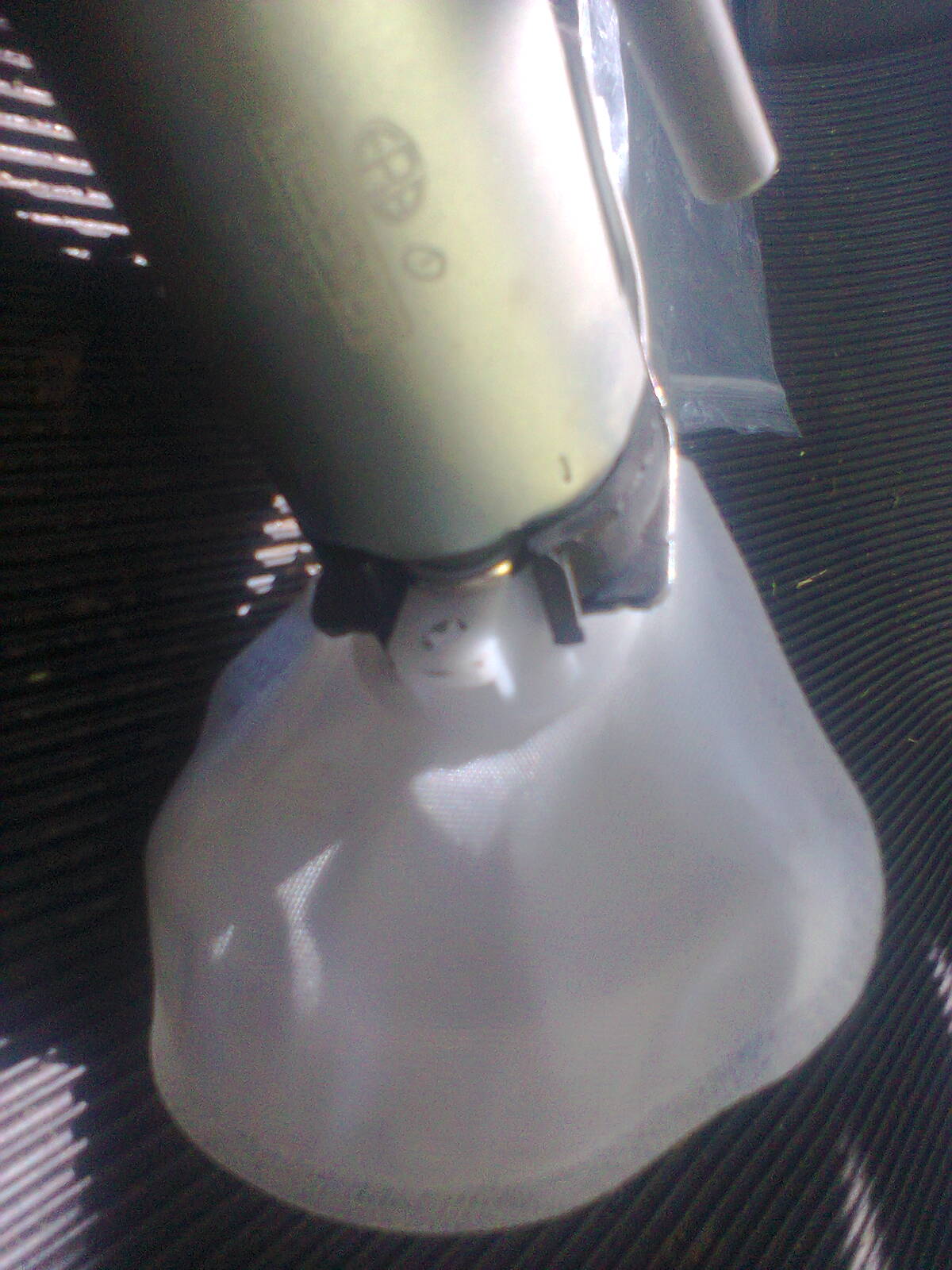

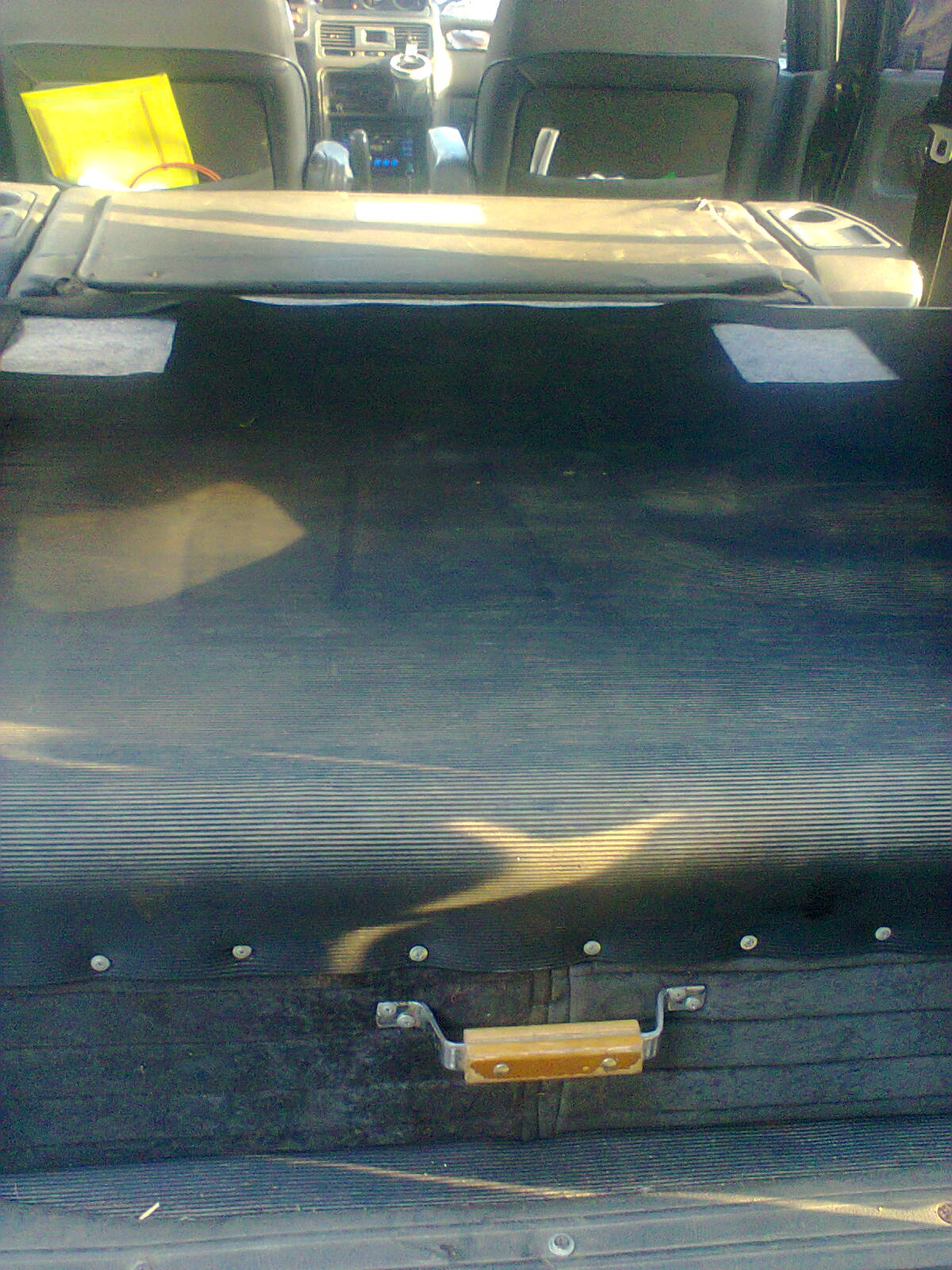

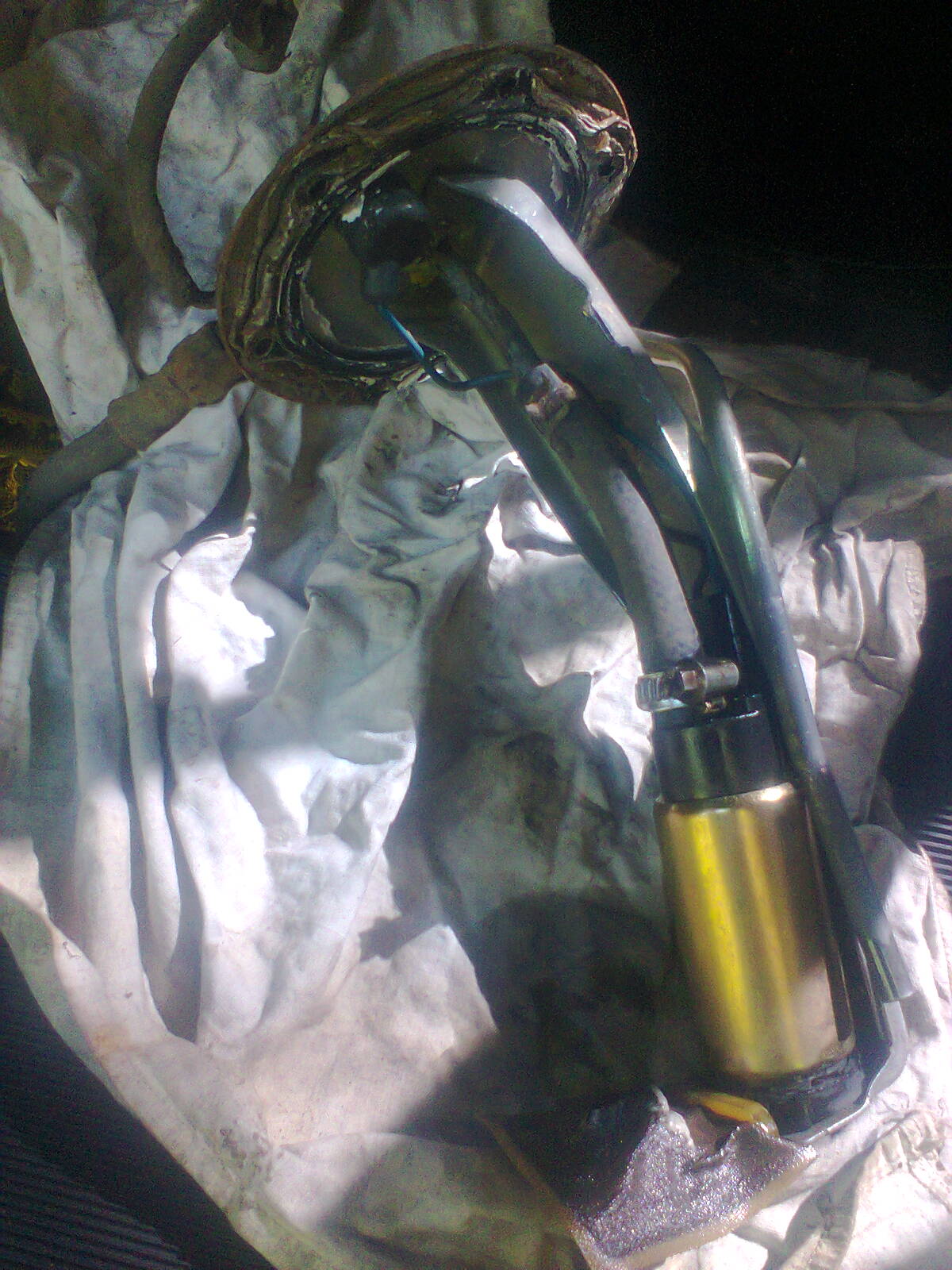

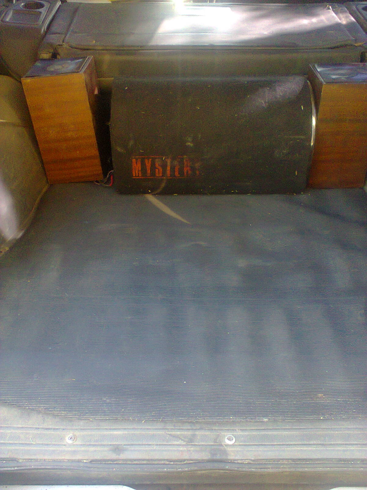

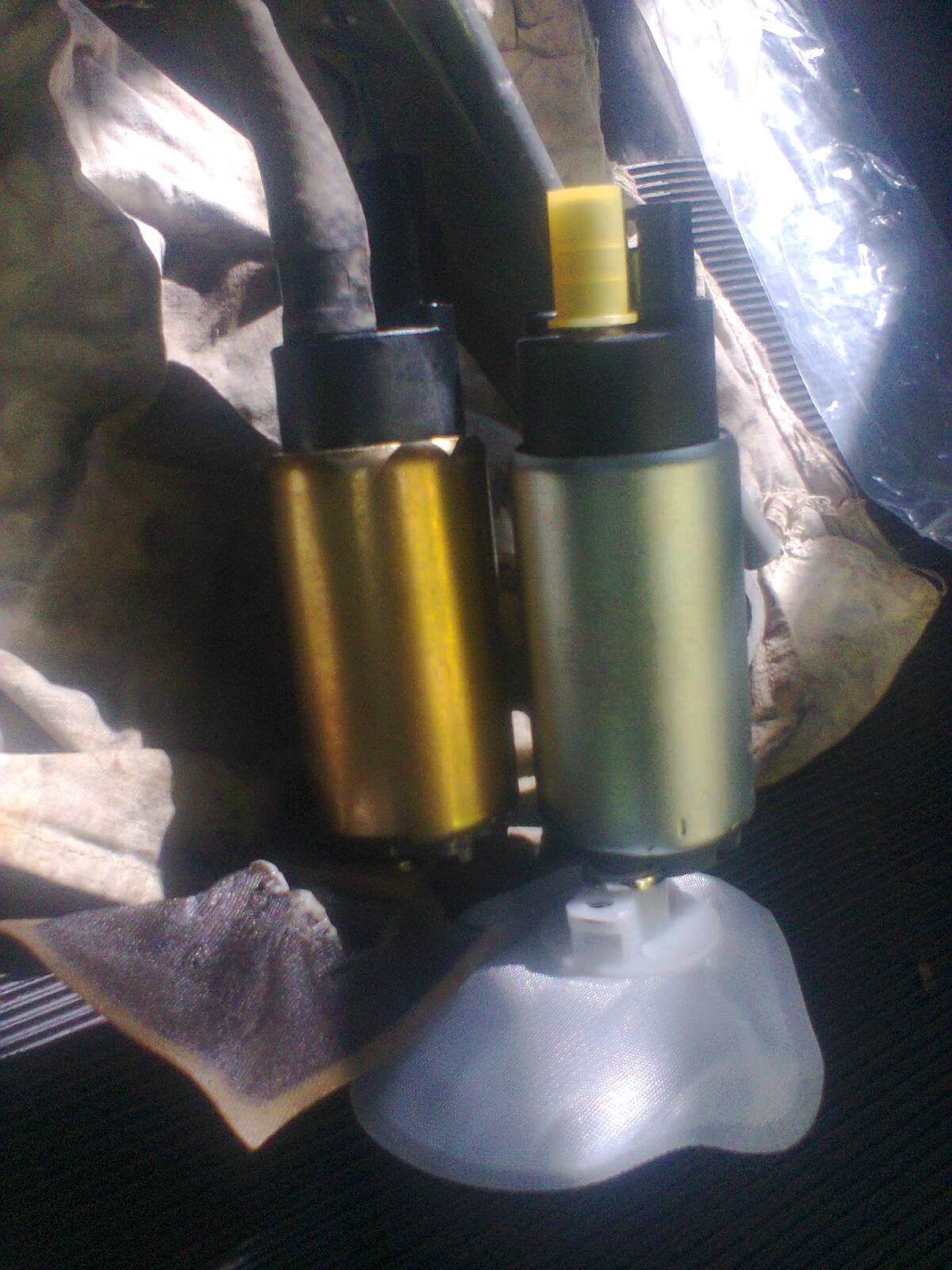

Поменял бензонасос на Бош от 10-ки .Встал как родной. Фотофиксацию произвел.

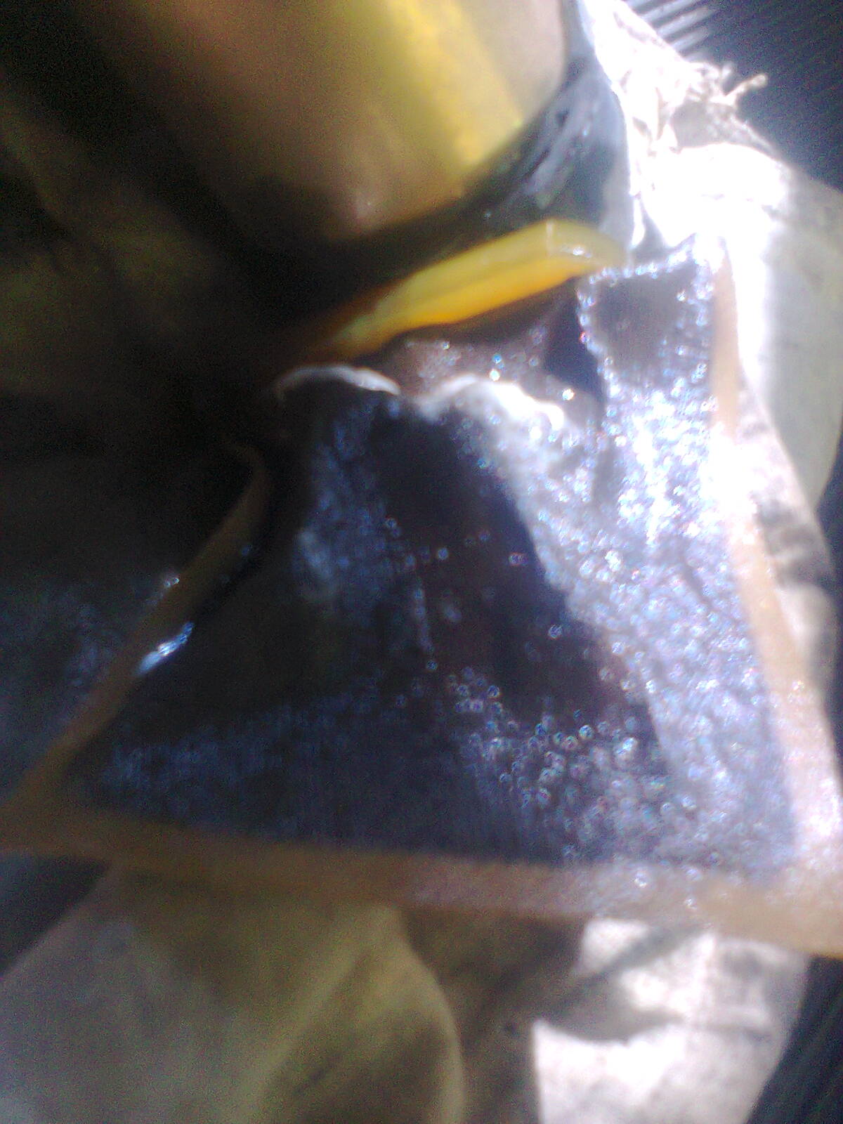

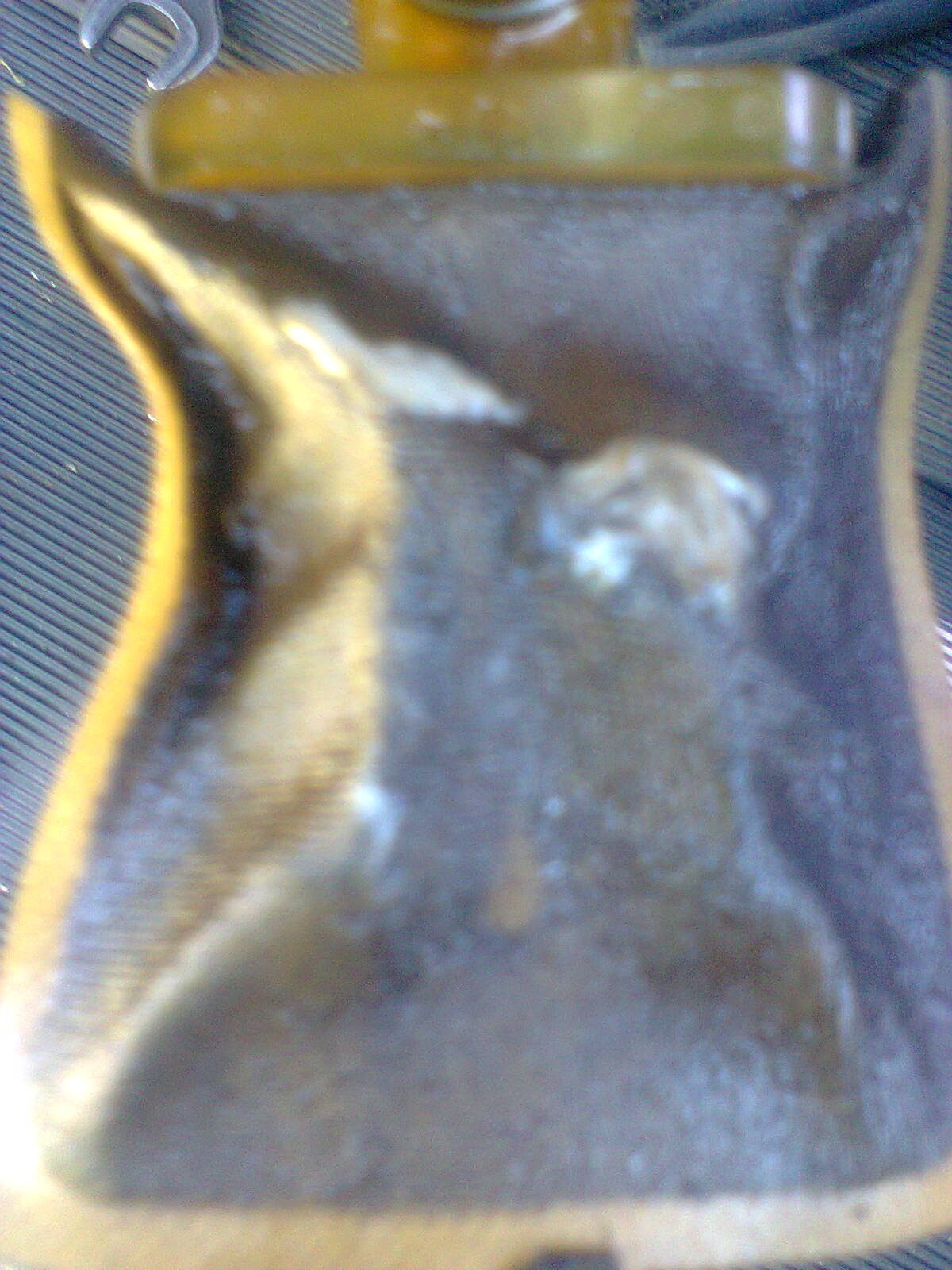

Во-первых, меняй сетку!
Десяточная не катит нам!
В десятке сетка стоит в пластиковом стакане, и не трётся ни обо что.
У нас стакана нет, сетка будет тереться об бак и протрётся махом.
У тебя до замены стояла не оригинальная.
Во-вторых, меняй заправку.
Грязи много...

С сеткой я понял,заметил,что она не такая.Да уж грязи хватает,даже не ожидал столько! ::-(: .А с заправкой я даже не знаю...Шелл,Несте,Киришинефтесервис .Ну основные,не беря какие нибудь странные,колхозные.Заправляюсь,в общем то не на одной определенной,а какая ближе по ходу движения.

Газелевский насос еще подходит. Я ставил на 3.5 мотор.

BIZON 67 писал(а): но стоит уже 10-тошный .Поездим-поглядим,что и как.
Нормально стоит, не бери в ум...

"чЕК" не горит,провалы пропали,разгон ровный уверенный,заводится поживее,по расходу пока не скажу -наблюдаю .
