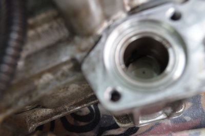

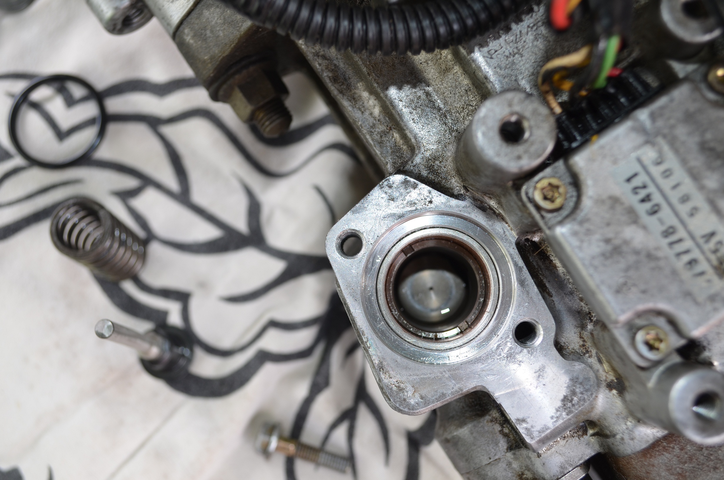

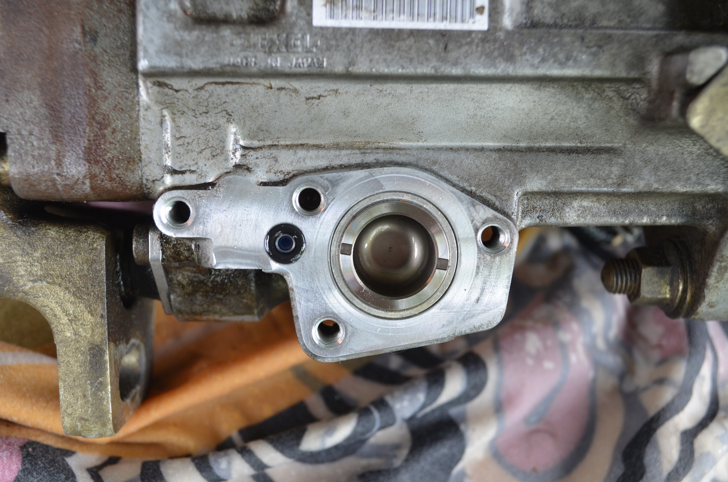

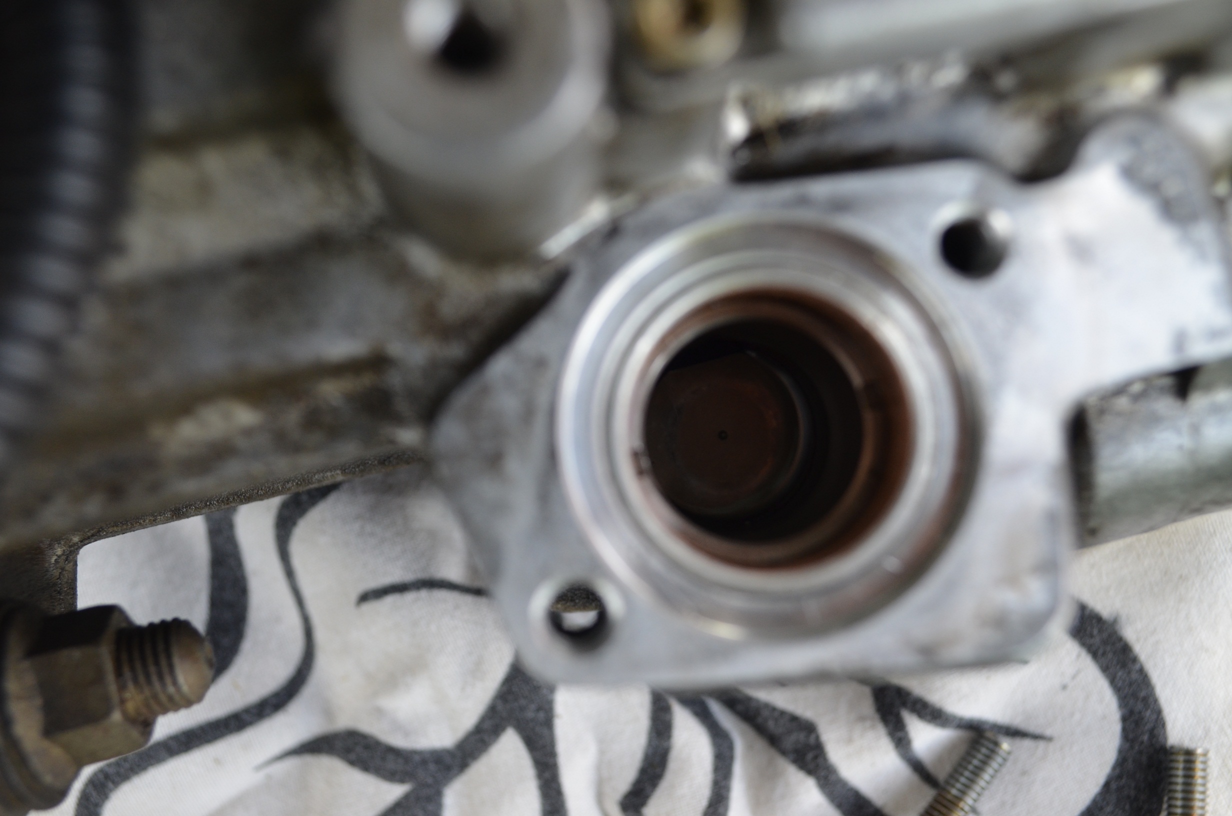

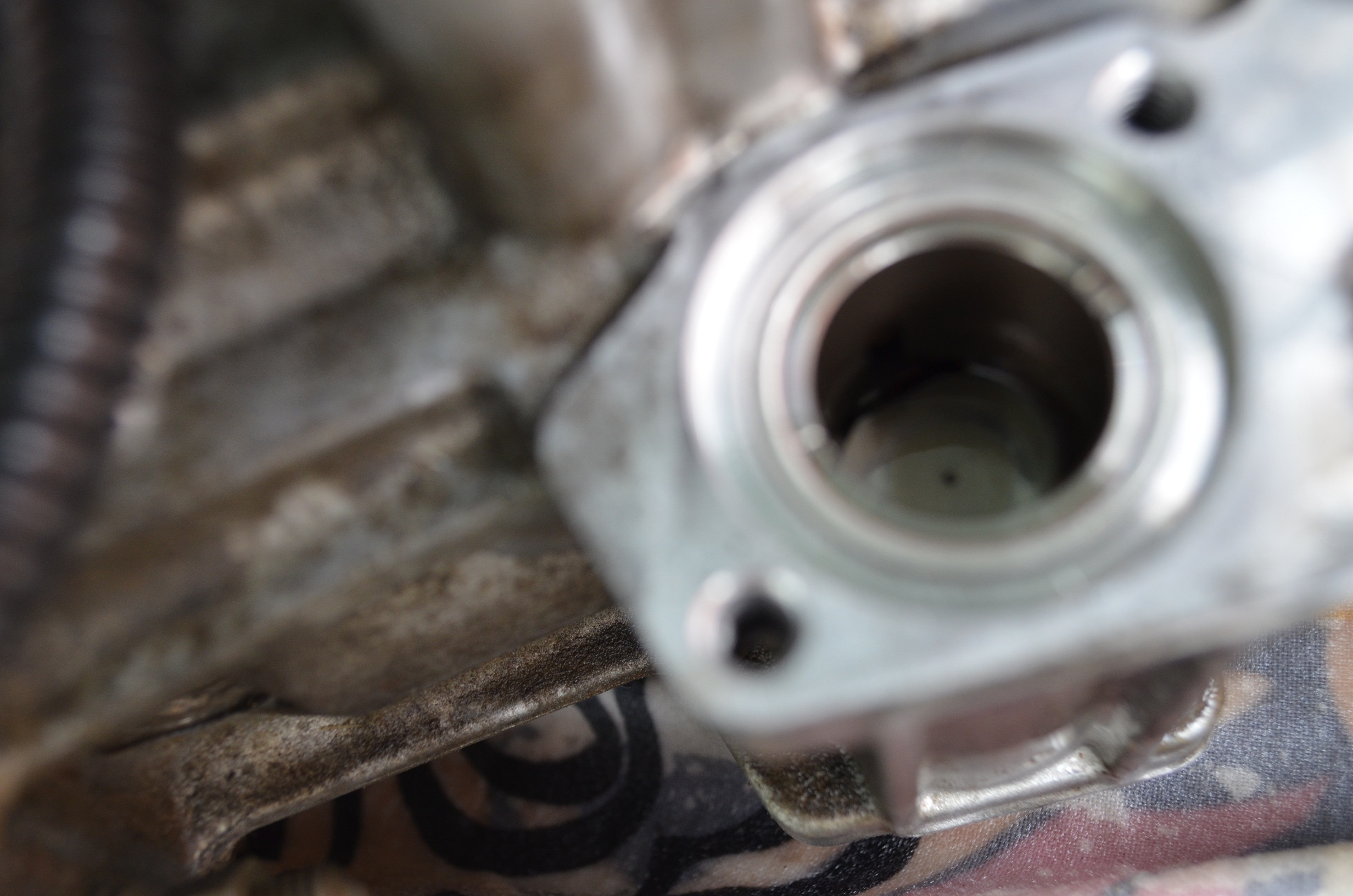

Вынул шток,заглянул внутрь,я так понимаю это поршень,вернее часть поршня,каких либо дефектов я не вижу,но он не выходит,двигается не очень свободно без хруста и скрежета.Что разбирать дальше чтоб посмотреть кольцо с шипом?Снял крышку поршня с обратной стороны,там тоже без дефектов.Поршень ходит от кромки до кромки с обоих сторон как на двух верхних фото,чтобы он вышел еще,как в фильме у Виталия,нужно сильно нажать.

Re: Приехал?
уже "теплее"

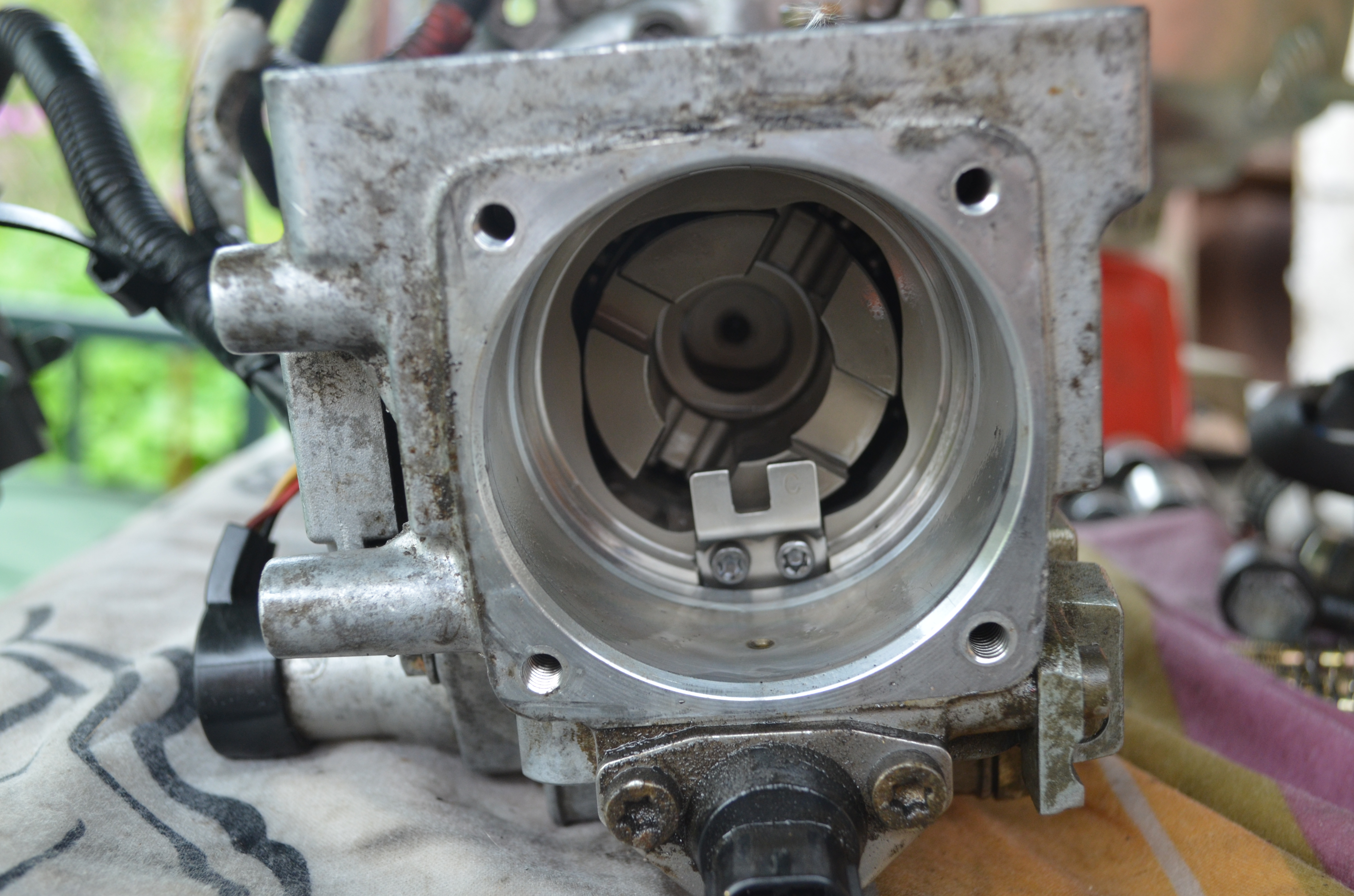

следующим шагом логично снять крышку регулятора и по внутренней поверхности крышки оценить степень "загрязнённости" ТНВД, также заглянуть сбоку в регулятор- насколько внешняя пружинка "обросла" металлической "пудрой"

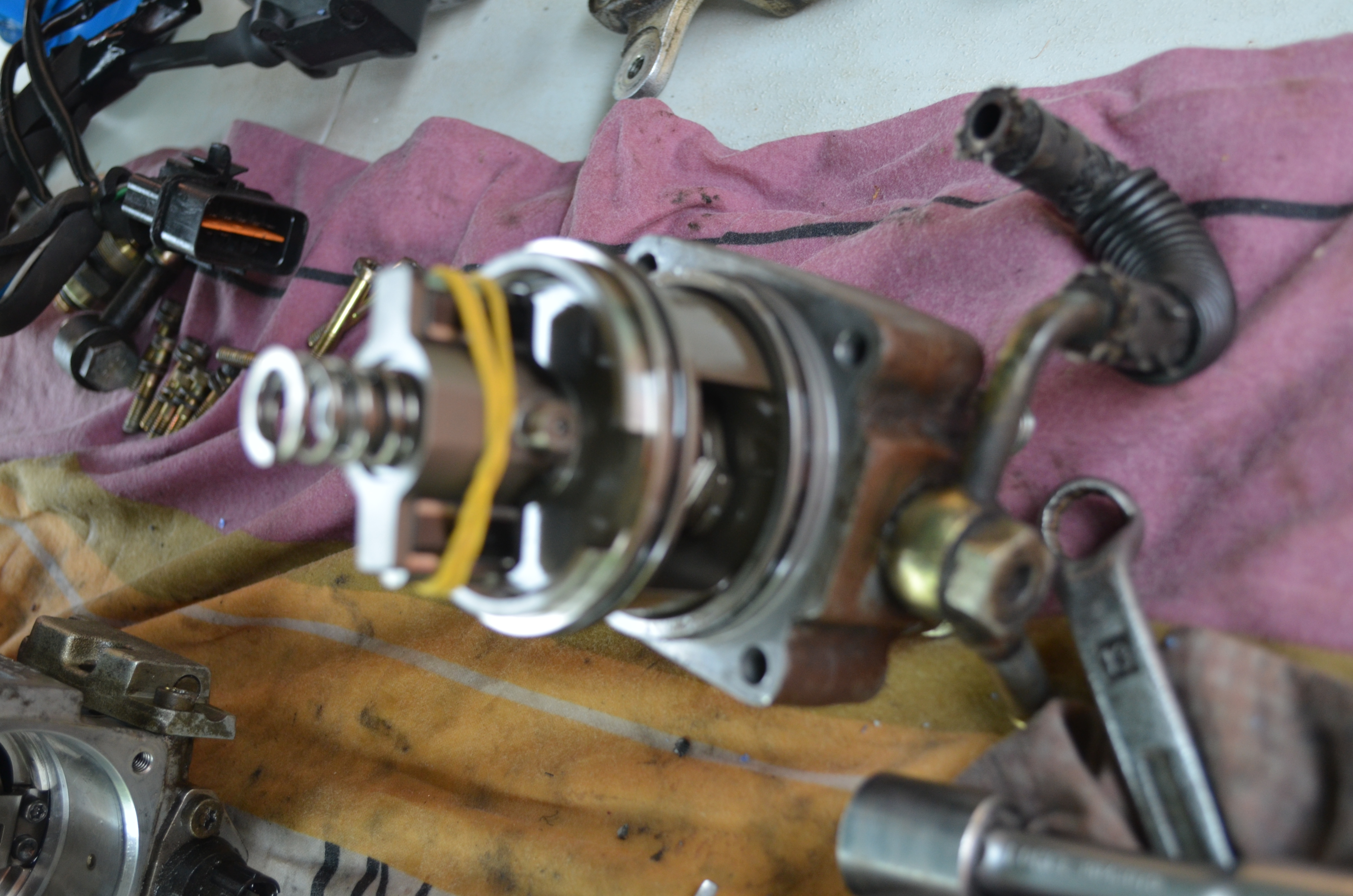

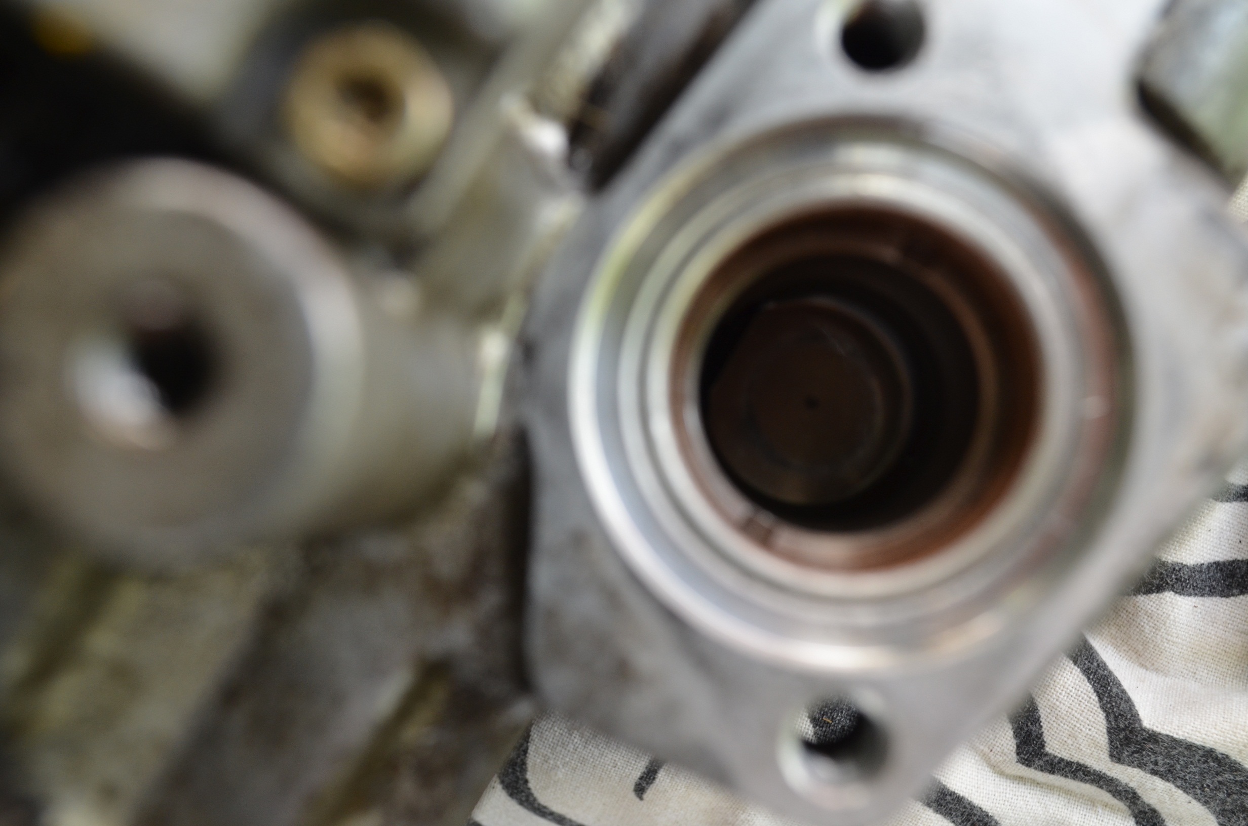

Привет Володь,рад что ты здесь.Где этот регулятор?Я снял централизацию,по совету Виталия сделать метки 3 штуки сделал по 3 штуки с каждой стороны.Пошатал кольцо,оно как в ролике со сломанным шипом туда-сюда гуляет,значит шип у моего кольца сломан,теперь надо его снять и отсюда вопрос:что бы снять кольцо нужно разобрать весь насос или можно с одной стороны(с какой)?Да,еще,открутил датчик с централизации сеточка там чистенькая,слил остатки соляры там тоже без вкраплений стружки.

Re: Приехал?
это не датчик, это клапан отсечки топлива (в народе- "глушилка")
централизация- это умными словами, регулятор- то же самое, только в профиль
если кольцо "болтается"- поздравить тебя особо нЕ с чем, но отсутствие "клина" таймера вселяет какой-никакой оптимизм
и да, чтобы извлечь кольцо- требуется разобрать весь насос (кроме подкачки)
если при разборе "заломаешь" регулировочную скобу- не переживай особо, это случается с каждым, кто впервые разбирает VRZ

со стороны ротора- для начала его (ротор) необходимо снять, отвернув 4 "торкса" на "30"
ротор "сидит" довольно "туго" за счёт 2-х уплотнительных колец- либо подсовываем в соединение "ротор-корпус" тонкие плоские отвёртки ("колхозный метод") либо используем метод "обратного молотка", цепляясь за штуцера высокого давления- но для этого необходима "приспособа" специальная, пускай не одобренная заводом-изготовителем насоса, но тем не менее действенная

обязательно
не сняв шестерню с приводного вала- не извлечёшь вал из корпуса ТНВД
не извлечёшь вал- не вытащишь кольцо
в этой конструкции всё завязано очень интересно- будь там всё просто, их (VRZ) только ленивый бы не ремонтировал
в действительности- по моим прикидкам, в России специалистов подобного плана- чуть поболее десятка
что в Твери- в самом Бахдаде их от силы штуки три
