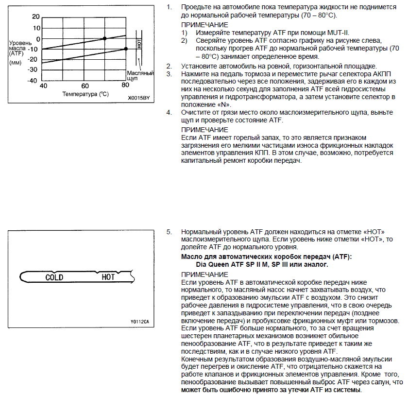

Уровень масла вы как проверяете?
Точно правильно вы это делаете?
Также при переборке плиты вы все поршни проинспектировали? Никто не клинит?

Re: Прокладки гидроблока v5a51
На горячую, после поездки от дома до работы, между второй и третьей меткойhc2hunter писал(а):Уровень масла вы как проверяете?
Поршни проверял, шевелились)
Сегодня на холодную уровень проверю
это делается на заведенном двигателе в положении N на полностью прогретой коробке (проехать несколько километров)Dolf945 писал(а): На горячую, после поездки от дома до работы, между второй и третьей меткой

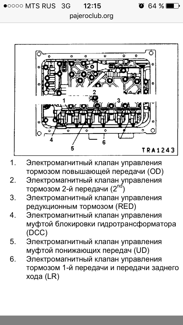

На этой фотке не могу понять последовательность расположения электромагнитных клапанов
Toya 33mt, lift +2
клапана все совершенно идентичные.
можешь их просто тупо поменять рандомным образом, чтобы исключить такую вероятность.
6-ой соленоид это крайний с другого конца от 4-го.
при отсутствии блокировки ГТ их обычно и меняют местами, чтобы перестраховаться.

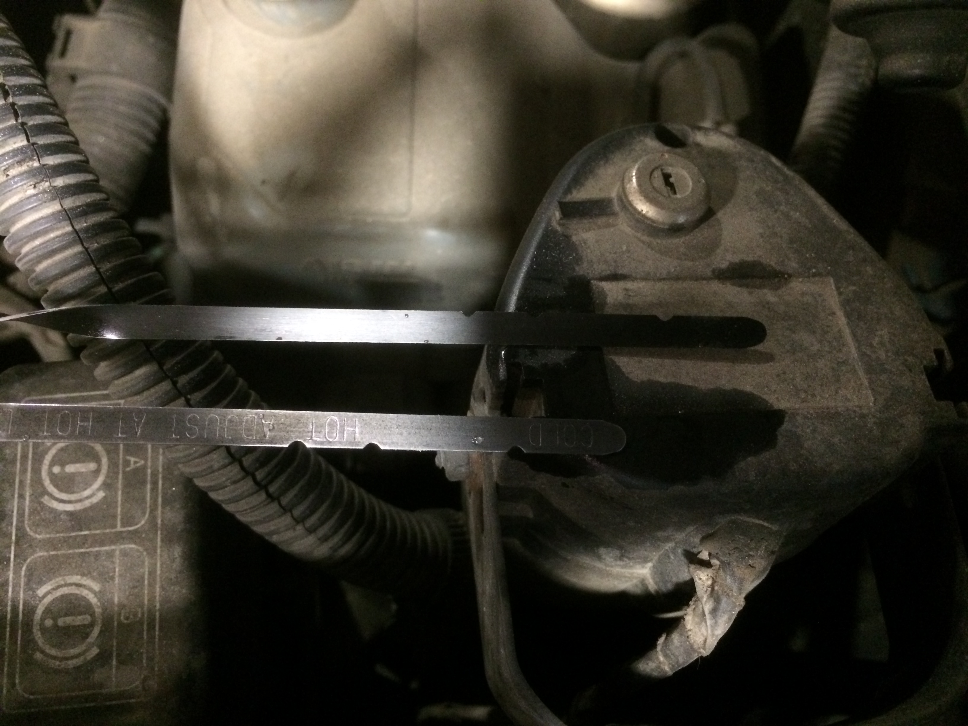

Подскажите, длинна щупа акпп какая должна быть? На Паджеро 2001
У знакомого на рестайловой поджере 2003г щуп длиньше, и на крючке щупа выбиты разные буквы
Toya 33mt, lift +2
хм... во прикол...
раз коробки идентичные, то и уровень в них должен быть одинаковый
получается разница в конструкции "штанины" щупа?
а машины обе бензиновые?
обождем комментариев экспертов...

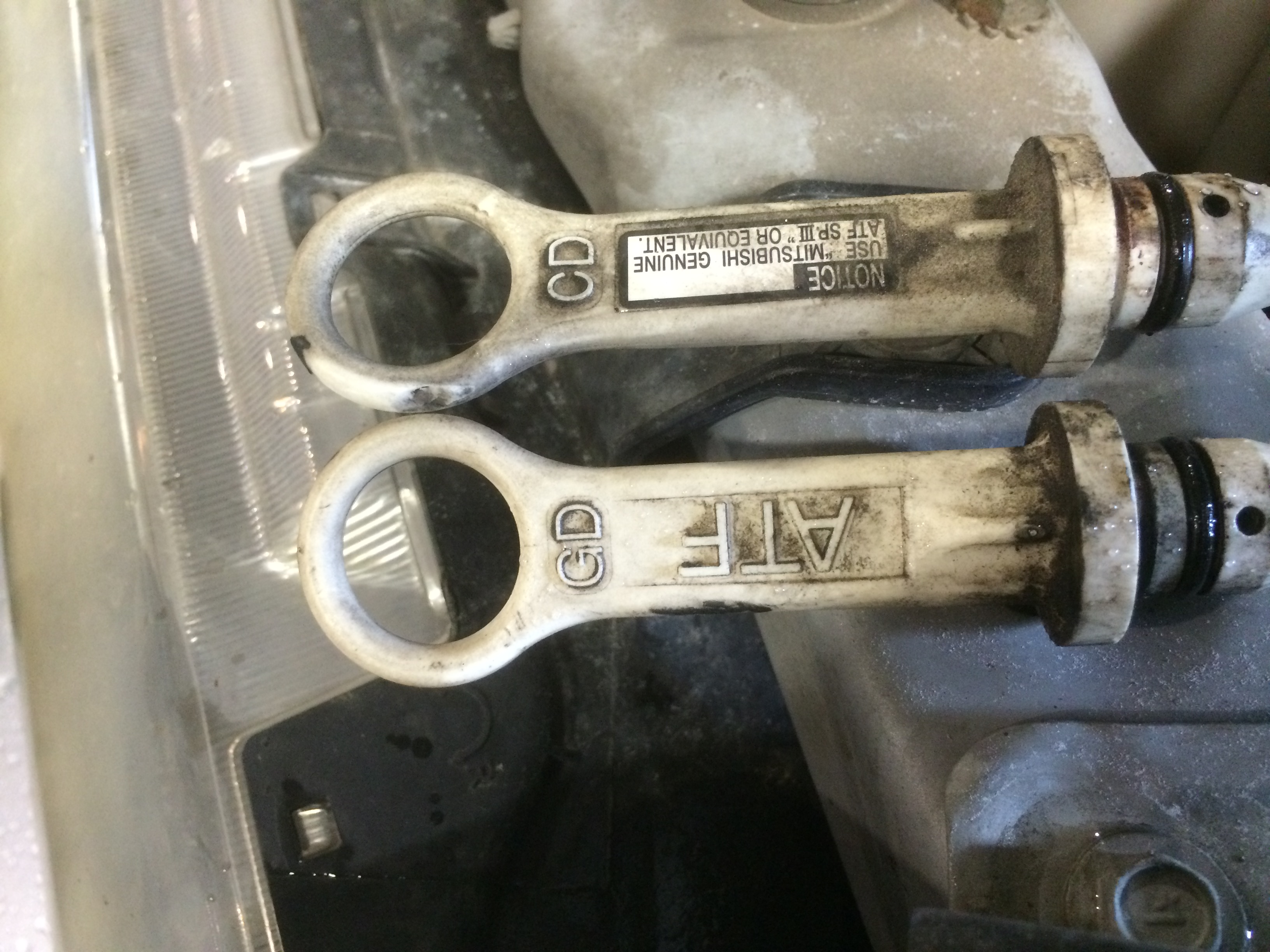

Обе дизельные 4м41 и коробки v5a51))
Интересно что означают буквы на щупе?
V5a51 устанавливались с 1997 года. На первых моделях для Pajero 2 поддон для трансмиссии был уже чем на трансмиссии устанавлеемых на Pajero 3. Может у твоего товарища автомат с не глубоким поддоном, тогда понятно почему щупы разные.
но вопрос-то получается не в глубине поддона, а именно в уровне жидкости, потому что на разных уровнях оказываются именно метки на щупе.
либо действительно по-разному выполнена трубка щупа.
а бензин/дизель я спросил, потому что может у них по-разному эта самая трубка проходит...
но раз машины идентичные... ...
на фотографиях видно, что длина щупов разная а метки стоят одинаково, если низ щупов совместить то метки останутся на одном уровне. Возможно разная длина той части что вставляется в трубку поддона.

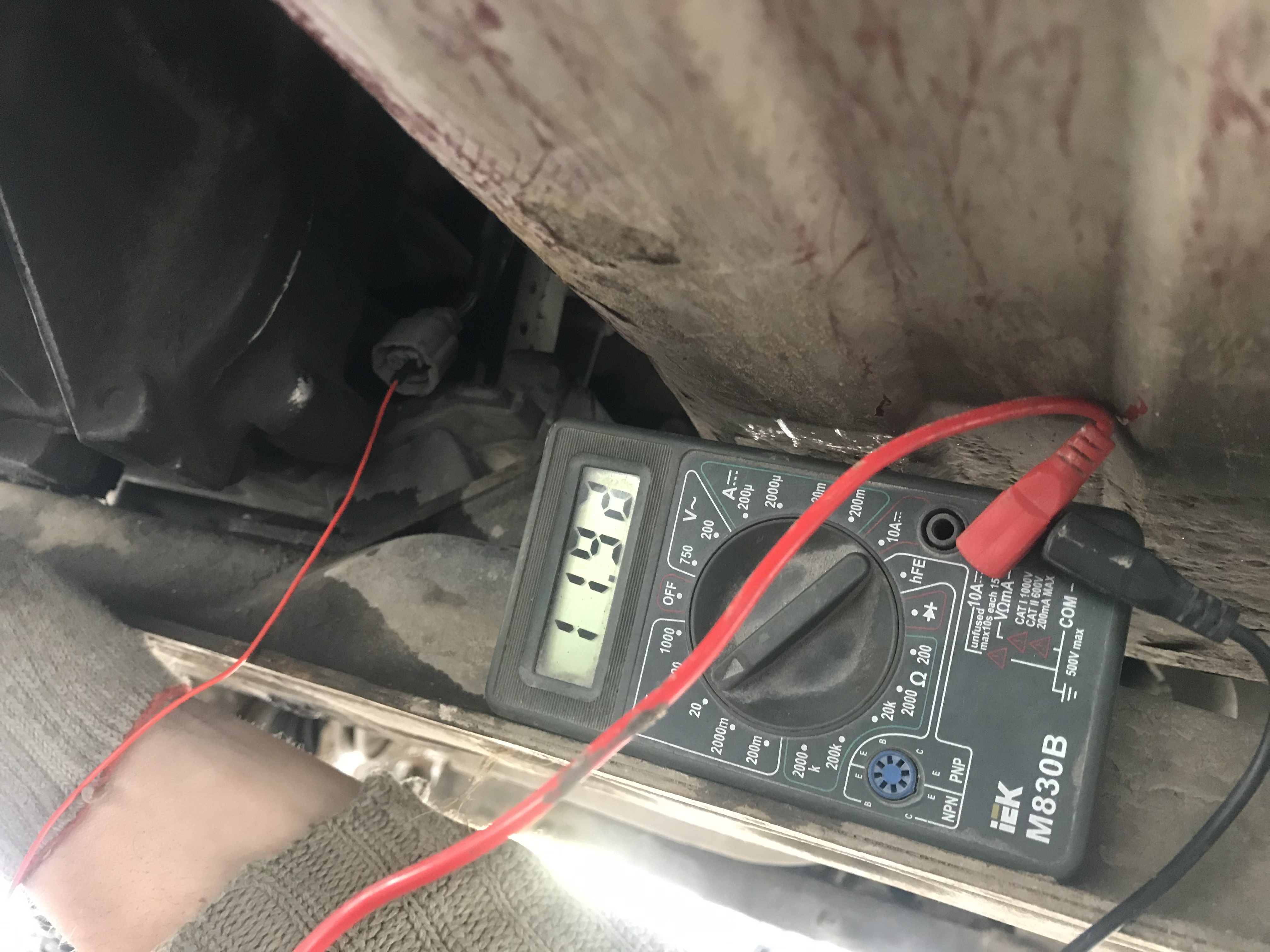

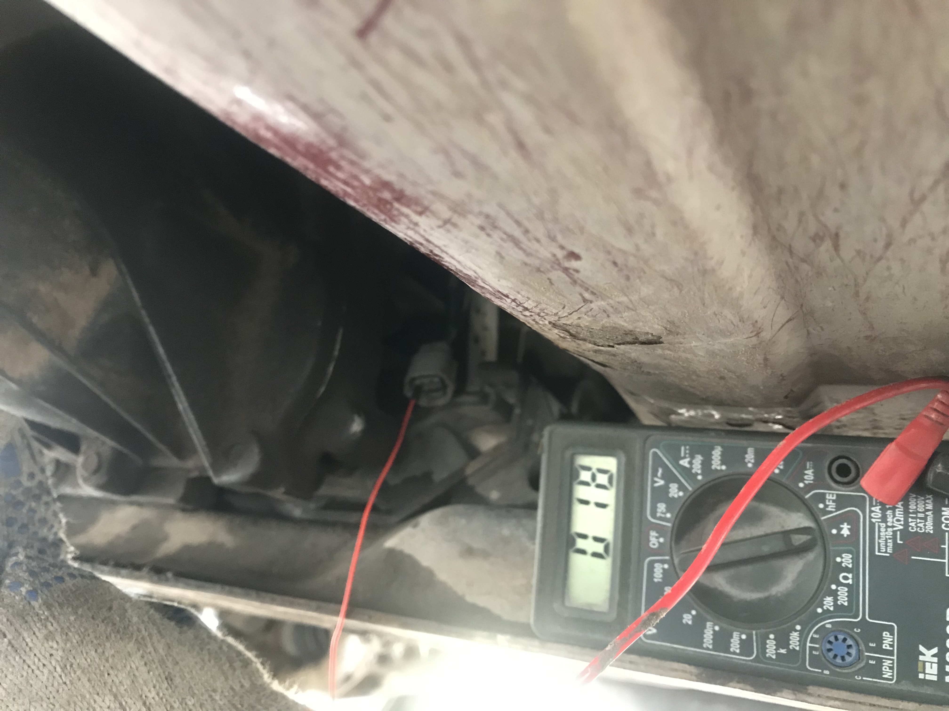

Добрый день.
С тех пор как лазил в АКПП прошло уже почти 3 года, проехал около 60000 км.
Ездил по 2000 км в путешествие несколько раз
Никаких нареканий в работе АКПП небыли

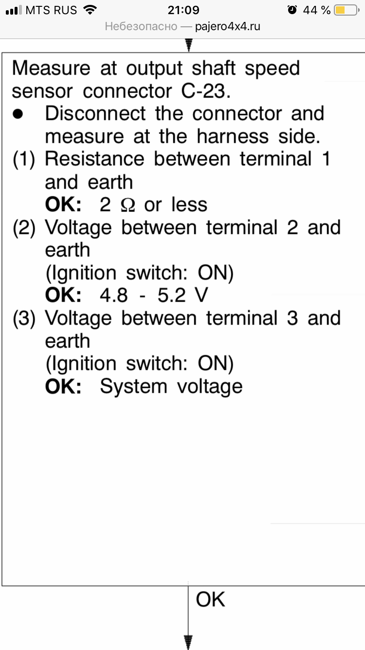

Но вот вчера ехал и вылезла коробка в аварию, ошибка 23, датчик частоты выходного вала, он справа под ногами пассажира
Вечером на трассе валяясь на освальте пытался шевелить разъём датчика и что-то стукнуло в коробке, после этого заглушил машину и поехал, скорости включались как надо , перед тем как шевелить разъём, несколько раз скидывал клеммы но ничего не помогало.
Возвращаясь домой пару раз сваливалась в аварию
Сегодня утром еду на работу и километра через 2 опять скорость в режиме d не переключает на вторую, только на первой, если в ручном режиме то включить вторую можно но третью нельзя, в аварию не впадает
Снял разъём с датчика и прокатился, тоже самое, на Д не переключает на вторую а в ручном переключает только до второй
Так вот подскажите как прозвонить проводку до Мозгов от этого разъёма
23 мая собираюсь на соревнования RFC.lt а тут непонятки с коробкой)
Toya 33mt, lift +2
Dolf945
- Сообщения: 74
- Зарегистрирован: 10 июн 2014, 01:55
- Двигатель:: 4m41
- Мой автомобиль(и):: Pajero 3 2002г
- Откуда: Калининград
- Благодарил (а): 6 раз

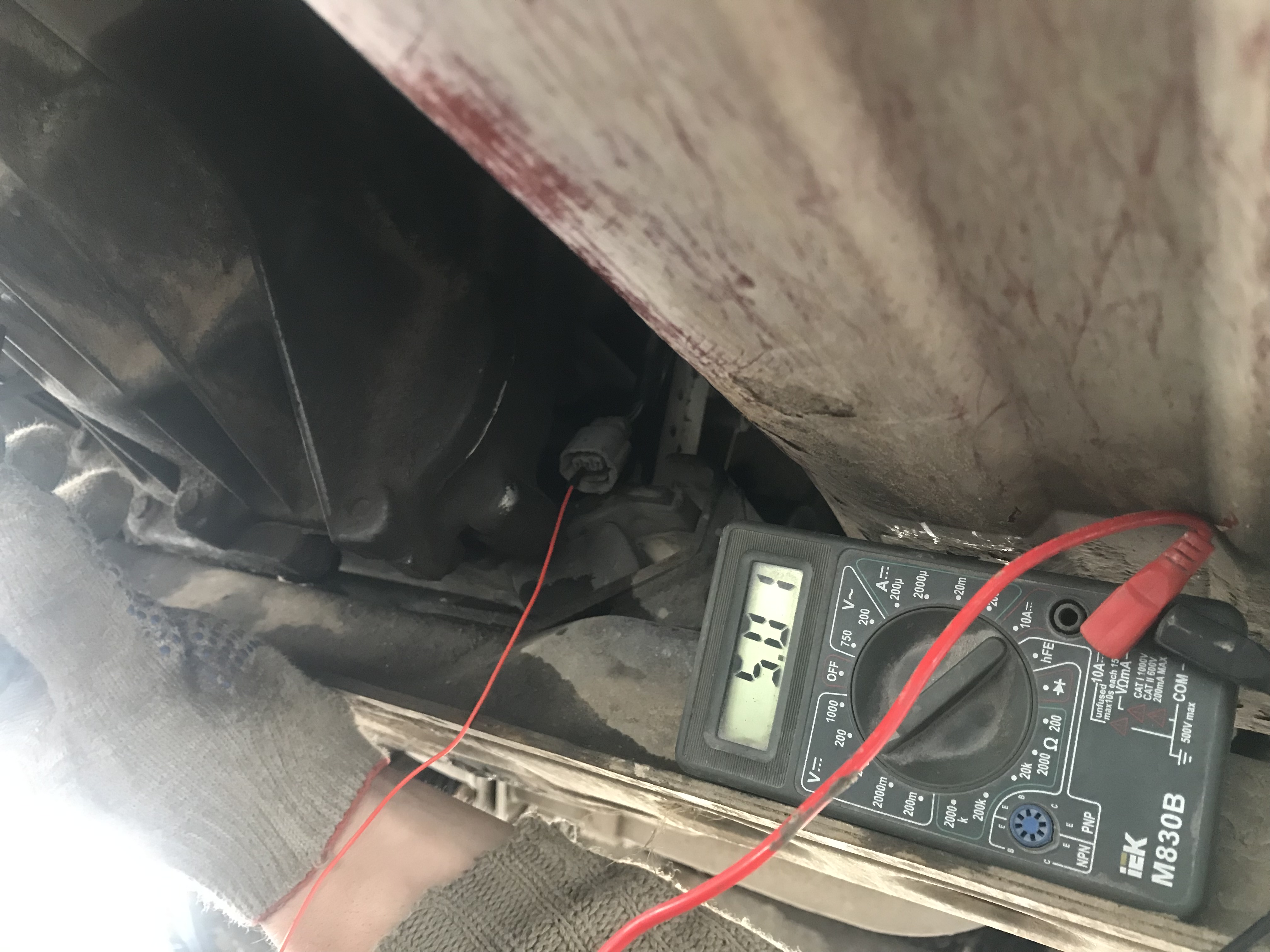

Проверил, на первом контакте 18
На втором 5
На третьем 11.92
Значит проводка целая и надо менять датчик?
На втором 5
На третьем 11.92
Toya 33mt, lift +2
На самом датчике сломана защёлка за которую цепляется фишка проводки, всё это вроде плотно одевалось но не защелкивалось, ток вот я решил стянуть фишку с датчиком хомутом чтобы всё плотно прижалось и вот уже километров 20 проехал по городу и пока Акпп ведёт себя хорошо
