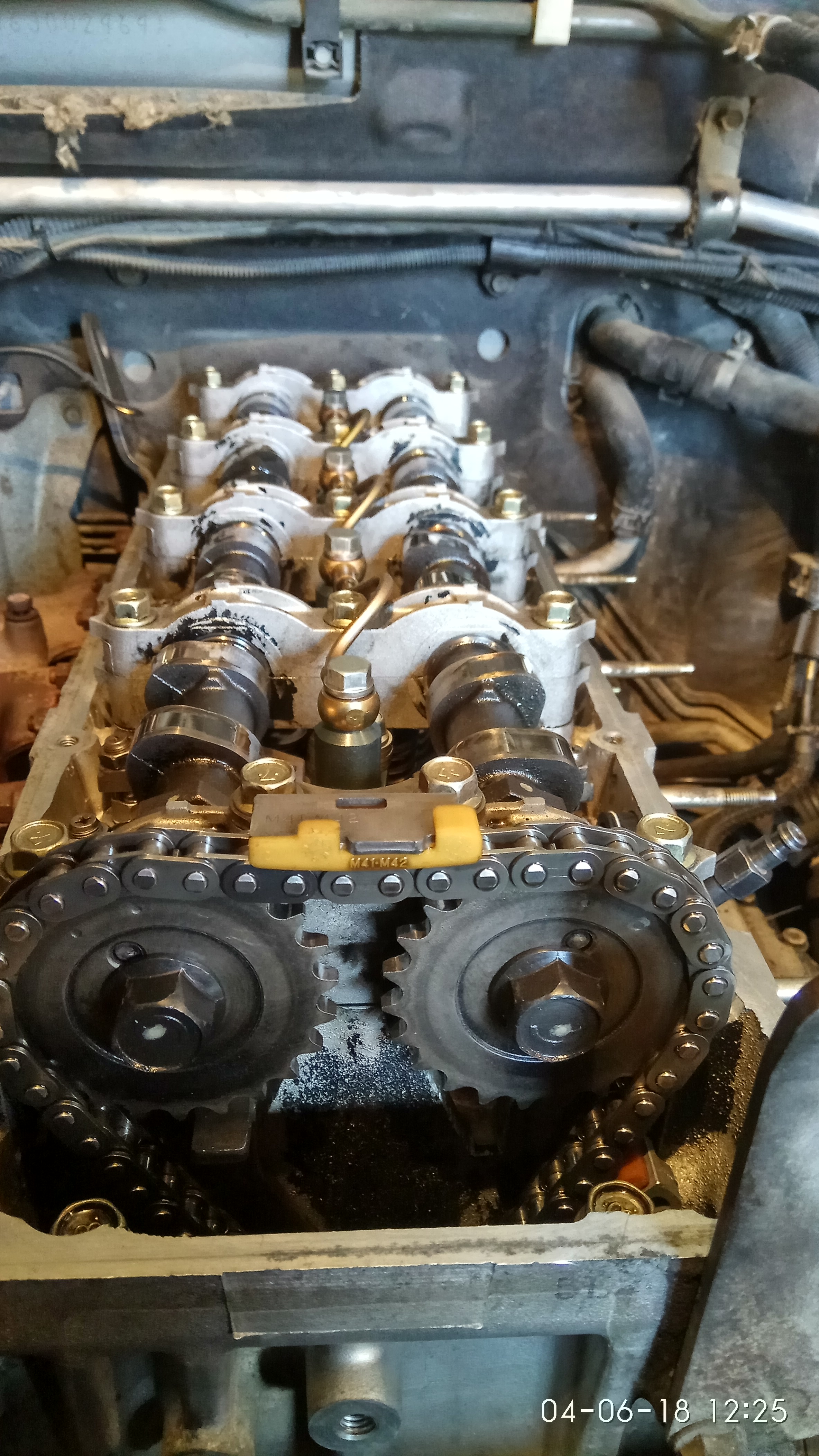

Serg448 писал(а):Толи я что-то делаю не так то-ли лыжи ни те. Короче компрессия маленькая. Все началось с того что хотел замерить компрессию и сломал свечу накала, прикипела на мертво. Ну и снял головку, высверлил заломыш, поправил резьбу, головку свозил на СТО проверили на герметичность клапана. С клапанами все хорошо тут и прокладка новая пришла. Поставил головку, форсунки и давай мерить компрессию. Сначала показало 14 во всех цилиндрах, я в шоке, покурил 5 минут замерил по новой, показало 20, че за подстава? Двигатель соответственно холодный но при такой компрессии он не заведется,я так думаю. До снятия головки заводился отлично на холодную и горячую. А полез я туда из-за большого расхода 28-30 литров по городу. Подскажите че за беда, по новой все разбирать? И при чем когда делал замеры оставлял компрессометр подключенным минут на 5 и давление не снижалось. Буду рад любым советам.
Проверяйте как стоят распредвалы. Ошиблись в метках.

Проверил. Оказалось стоит все по меткам. Замерил еще раз компрессию 1 цилиндр-8, 2 цилиндр-20, 3 цилиндр-16, 4 цилиндр-10. Писец как движок вообще мог нормально заводиться с такой компрессией? Как вариант цилиндры сухие, перед тем как ставить головку продувал все сжатым воздухом. Влить в цилиндры не много масла для образования масляной пленки и замерить еще раз?
Метка на шкиву стоит на "0".

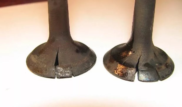

>> Пусть кто-нибудь скажет, что видел или слышал про клапан, у которого через центр лопнула тарелка.
Я вот такое видел, очень во всяком случае похожее. На другом разумеется двигателе. По моему именно так и "прогорают" клапана

U96 писал(а):>> Пусть кто-нибудь скажет, что видел или слышал про клапан, у которого через центр лопнула тарелка.
:=-O: :=-O: :=-O: Жжесть!!! По моему етот мотор сознательно убивали, без масла и без воды однозначна....
Собрал я движок, завел и прогрел. Замерил компрессию по новой. 1 и 4 цилиндры 27, 2 и 3 цилиндры 28. Все нормально, заводится как и раньше. Значит проблема все таки с тнвд.

U96 писал(а):>> [quote="Злыдня""]Пусть кто-нибудь скажет, что видел или слышал про клапан, у которого через центр лопнула тарелка.
Я вот такое видел, очень во всяком случае похожее. На другом разумеется двигателе. По моему именно так и "прогорают" клапана[/quote]
На фото я вижу то, чего в реальной жизни не видел никогда. (Да оно не очень-то и надо, если честно.)
Я вижу клапаны, тарелки которых в следствие перегрева буквально порваны, с радиальными разрывами.
Но что-то мне подсказывает, что процесс образования этих разрывов начинался от края, а не от центра. Металл там кагбэ тоньше... Или есть теория за то, что клапан сначала лопается в середине, а потом трещина идёт к краю?
Свой предыдущий вопрос я, видимо, сформулировал не совсем понятно. Пожалуй, я должен был задать его так:
"Пусть кто-нибудь скажет, что видел или слышал про клапан, у которого в центральной части образовалась сквозная трещина, но сама тарелка осталась цела".
На фото, выложенном AlexEkb, красным отмечены дефекты, больше похожие на наклёп, чем на радиальные трещины. Возможно, выложи он фото остальных клапанов, на которых, судя по всему, эти трещины уже наметились, я бы этого вопроса не задавал.
