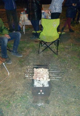

Сергей, ты шибко крепкие мангалы ваяешь)) нех их каждые три года менять))..но кромку нада резать)) однозначно..

Pteradaktel писал(а):Сергей, ты шибко крепкие мангалы ваяешь)) нех их каждые три года менять))..но кромку нада резать)) однозначно..
как то так
знаешь, ты один всего такой...
а сделал я мангалов штук 500 за эти годы. или поболе раза в два, включая мои фирменные рекламные...
никому не нужны были прорези в верхнем загнутом ребре
да и сама конструкция мангала такова, шо верхнее загнутое по длинной стороне ребро держит форму мангала, не дает металлу изогнутьсЯ от использования и тепловых нагрузок
прорези полностью лишают ребро работоспособности
сейчас сделал мангал стационарный, вернее не очень просто разборный, большой на ножках, так там тоже прорезей нет, бо силовое ребро/усилитель - наше фсе

у меня мангал минимум раз в неделю шашлыки готовит..и ни че никуда не повело..
а посему - еще раз огромное пасиб..классный мангал

ты ближе фотке покаж, чо там ты обрезал непонятно

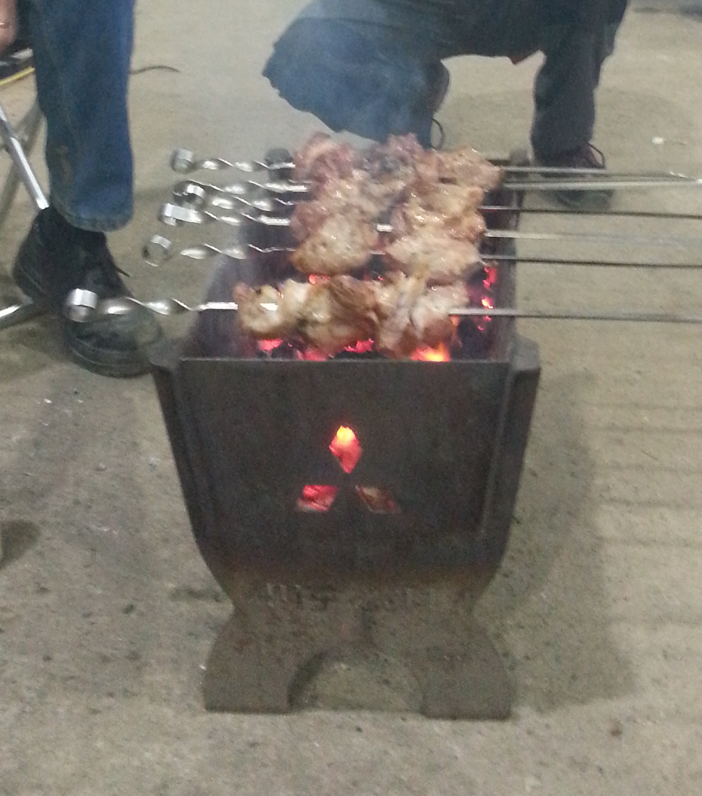

))Дык я показал, что только в прошлую субботу во дворе прям жарили..после субботника..
ну вот нашел, вроде поближе. хотя тож плохо видно..яж не кромку снимал))

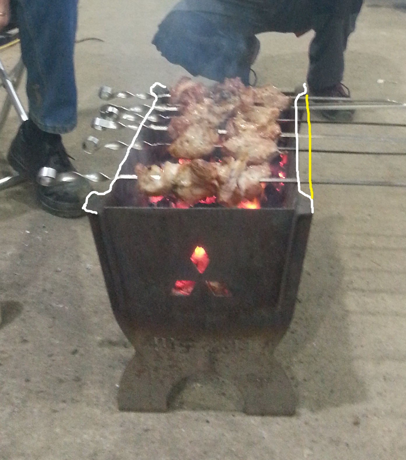

вот, обвел желтым "как было", а белым - как обрезал, сейчас витки шампуров лежат на ребре стенки и его (шампур) можно поворачивать под любым углом

а, вижу
я обычно больше мяса и шампуров кладу, оне друг за дружко держутся и можно их под любым углом таго
а мангал у тебя кривой стал, факт. ребра не хватат

нее, не кривой, заФтра после работы с угольником пофотаю))
