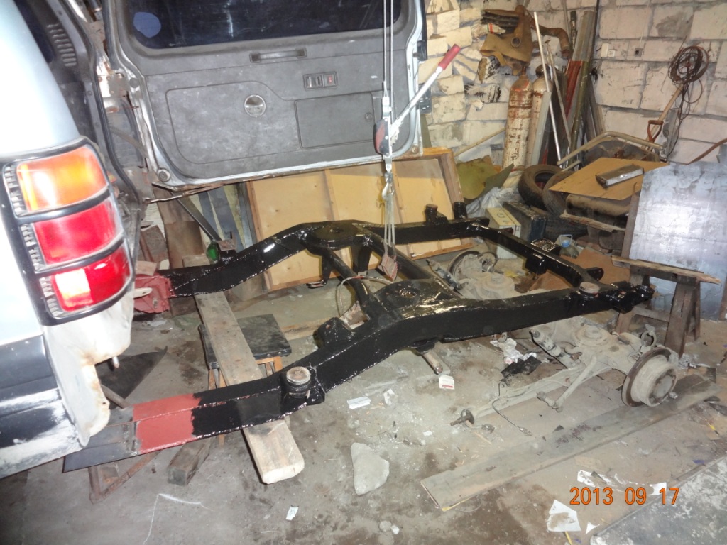

П-образный профиль не пойдет. Вода дырочку не найдет, если спец. обученный и спец. средства.
А вот цинковать гальванированием - это пустая затея.

А вот восстановленная задняя часть рамы П2. Не найдете ни одной дырки.

Гальванический цинк в полостях не ложится. П-образный профиль на кручение не работает. Ну или взять с избытком тяжелый швеллер и его прирезать.

Владимир Михайлович, а как делалось?, просто накладывал метал на старый профиль?. И какой толщины новый метал?
