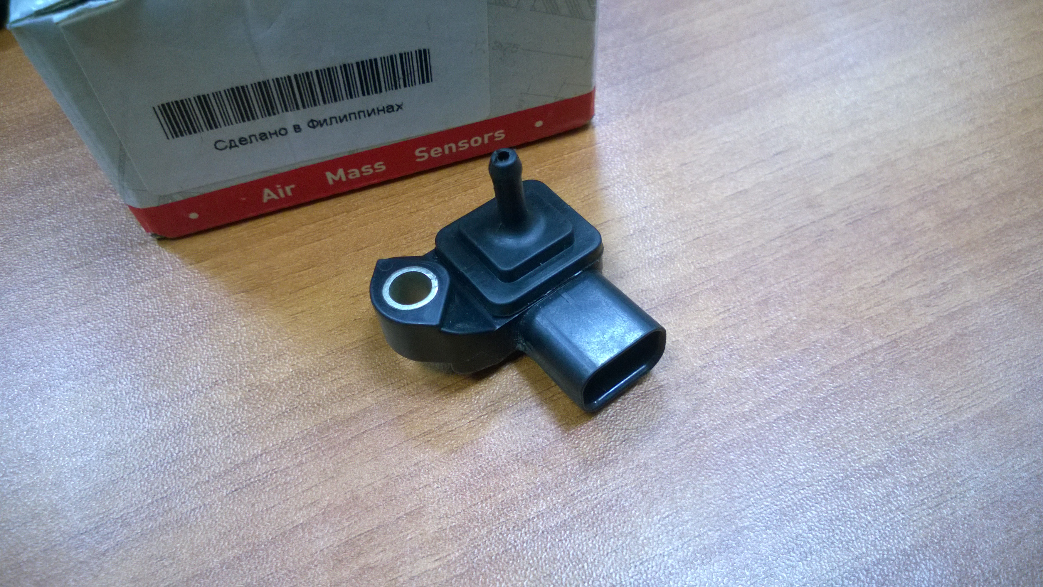

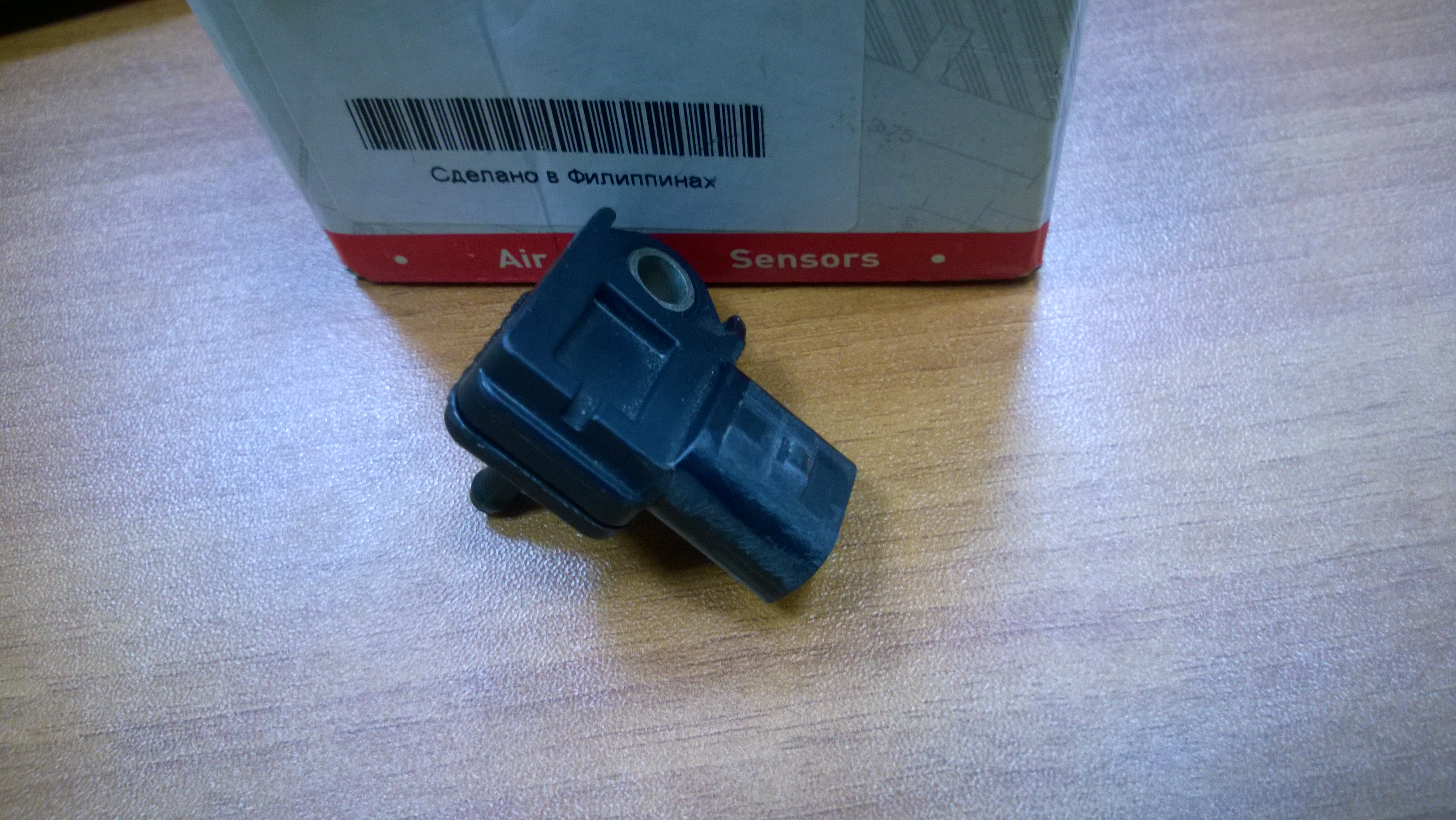

Датчик обратно не приняли из за того, что подшкурил, сказали мол видимо от другого автомобиля он, а от какого не знают. Пересмотрел весь инет, не нашел от какого он автомобиля. Т.е. внешне 1 в 1, только направляющие и защелка немного отличаются (направляющие в другом месте, а защелка была шире).Вот этот датчик. На фото видно где подшкурил разъем, вот только этим разъемом он внешне отличается, к сожалению фото до зашкуривания не сделал.

Ни у кого нет идей от какого авто это неподходящий датчик?
Сообщения: 57474
Поблагодарили: 4803 раза
Re: asc off, антизанос, check engine ошибки, что делать?
По штрих-коду MC1865A035 Для митцу

Штрих код был только на коробке, на датчике нет ни чего, а представители производителя сказали, что на заводе могли в коробку сложить датчик от другого авто, внешне одинаковый, разница в защелке только, контакты тоже одинаковы.
