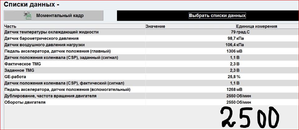

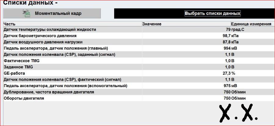

Сегодня снял показания на Х.Х. и на 2500 Об/мин. Может кто подскажет, что из этого видно?
CSP совсем без движения - мне не ясно. И турбина на оборотах очень слабая...

1/3 данных -то в кадре... еще есть ? Турбину на Мицу так не смотрят, смотрят по максимуму наддува. CSP(перевод про коленвал понравился - это потенциометр дозатора на самом -то деле.) шевелится только при разгазовках и под нагрузкой.
Насос ТНВД в раннее зажигание попробуйте сдвинуть, чтоб оценить дымность.

а показания наверно на стоящей машине снимал?Boyёк писал(а):Сегодня снял показания на Х.Х. и на 2500 Об/мин. Может кто подскажет, что из этого видно?
МАНОМЕТР подсоединял?, смотрел в движении сколько дует, или по сканеру? проверять турбу на ходу ....

Lukich111, Green Goblin
Ок, понял. Не в движении. Завтра сниму больше данных и на ходу. Манометра нет, спрошу на СТО, где то же высказались сдвинуть ТНВД пораньше. Сперва посмотрим интеркуллер - есть ещё мысль, если турбина подкидывает масло и оно скопилось, то на холодную из-за маслица может дымить.
