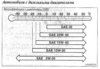

Не, ну я так не привык и за свои слова всегда отвечаю.
Извини, не глянул откуда ты, ну для Новороссийска, конечно, подходит любое масло из таблицы.
А для Сибири только одно.
Так что все правы, по-своему :;-):
Выбор масла для НМПС.pdf

ну и где написано, что только 5в30!?
и это, Константин, страничку то переверни, там под табличкой будет текст :-)
ЗЫ я не ехидничаю и не оскорбляю (ну я так думаю).
ЗЫ2 насколько помню расшифровку SAE цифра (индекс) до буквы W - чем ближе к 0, тем ниже температура замерзания/загустения. цифра после W- чем выше тем лучше в жарком климате (точно не скажу но тоже что-то с вязкостью, но уже на жаре связано). т.е. стандарт SAE - в принципе "от погоды".

Перевернул, прочитал
"Следует выбирать моторное масло соответствующей вязкости по классификации SAE в зависимости от окружающей температуры"
В выложенной таблице для температур ниже-20 только масло 5W-30.
По-моему, все указано однозначно, или есть другая трактовка :).
Хотя спорить с людьми которые о температурах -40 только слышали, занятие непродуктивное
И уж что что, а вязкость масла на количество сажи в нем наверное влияет, но не так, как форма камеры сгорания.

эээ..ну я не всегда жил на юге :-) есть такая "кочка в море" - Сахалин называется. не скажу что -40С норма, но иногда бывало :-)
еще раз - табличка - просто рекомендация (как и текст под ней) она не является однозначным запретом на использование других характеристик SAE.
вот первое что попалось про маркировку SAE http://autompv.ru/sovety/933-rasshifrov ... masla.html
ЗЫ на Сахалине лил 5в30 ибо оно вполне соответствовало тамошним "погодам". сейчас (на юге) лью 10в40. да движки разные (там б/у тоёты, здесь - "новенький" мицу ;-) )
если зимой минус 40 норма, присматривался бы к 0в-сколько то там...

DiskMan писал(а):Napic, я правильно понимаю, что ты считаешь, что масло 5в30 в нашем (2,5) движке можно эксплуатировать при температурах на улице от -40 до +10С, а в 3,2 чудесным образом, оно же пользуется от -40 до +50С!?
Нет не правильно понимаешь.
Я считаю, что есть рекомендация производителя использовать масло с определенной вязкостью, в зависимости от температуры окружающей среды.
Вот эта рекомендация для нашего 4d56 с 2010 года
Рекомендованная вязкость моторного масла.jpg (39.14 КБ) 1787 просмотров
Самая первая строчка SAE30. Это самая предпочтительная позиция. Обычно её и указывают первой в списке. То есть список идет в порядке ухудшения.
Что нам говорит эта строка. Что если Вы живете там, где нет отрицательных температур или там, где они есть, но например летом, то масло SAE30 - это будет самый лучший (оптимальный) вариант от производителя.
Такое масло обычно недорогое, минеральное и самое лучшее по вязкости базового масла из которого оно сделано.
Но мы живем не в Таиланде или не хотим менять масло с наступлением устойчивых плюсовых температур.
Поэтому есть вторая строка 20w40 - это будет самым лучшим выбором, после первой строки.
Потом есть 15w40, 10w30 и наконец "наше" 5w30
Если у Вас есть распространенное масло 5w30, то производитель допускает его использование, чтобы не парится о том, какая температура за окном.
Это не самый лучший выбор, а наоборот - это самый худший выбор из всех рекомендованных заводом изготовителем.
Но этот выбор допустимый и рекомендованный. А вот например, 0w30 - нет.
То есть я говорю только о том, что самый лучший выбор - это 5w30 зимой и w30 - летом.
Но если Вы не хотите заморачиваться заменой масла в зависимости от зима-лето, то просто лейте 5w30 и зимой и летом, что К.Резник и я, вместе и делаем... :;-):
Если вы хотите лить 5w40 и зимой и летом, то лейте пожалуйста. Это же Ваша машина. Любой каприз, как говориться. Но знайте, что есть иное мнение производителя на этот счет. :*BYE*:

моё 10в40 вообще не указано в табличке. на мой "вкус" эта табличка такой же "усредненный" вариант как и давление в колес.
т.е. тебя и Константина не смущает, то что не зависимо от цифры после w, любое масло подходит для температур 50+С? согласно таблички? :-) тогда зачем эту цифру используют производители масла?
есть подозрение, что производитель "нарисовал" самые ходовые масла, т.е. те что чаще всего встречаются на прилавках. не зависимо от предполагаемых "качеств" лучше/хуже. просто в порядке убывания температуры использования...
ЗЫ вот есть такая табличка безымянного составаителя и без привязки к нашему двигателю. порядок в принципе тот же, только масел в списке больше: Изображение
