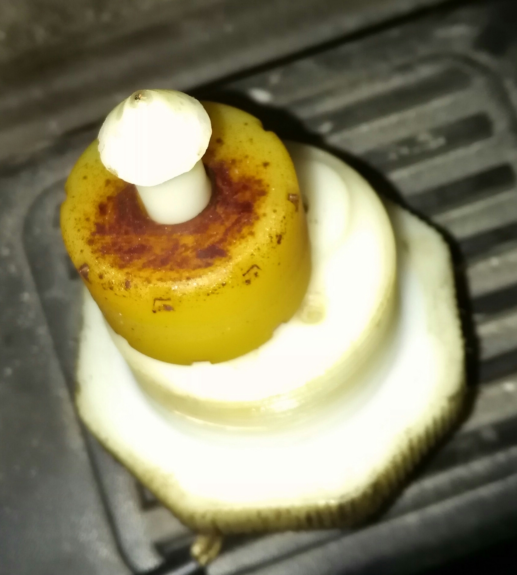

Не совсем тест фильтров конечно, но в тему. Как-то осенью словил ,,спираль,, видимо летней солярки продали на заправке. Стал менять фильтр, а там вода, и датчик воды залип! Причиной были коричневые смолистые отложения.
Очистителем карбюратора эта гадость не смывается! Всё скоблил. Эта фотка поплавка вчерашняя, года 4 уже прошло, каждый раз чищу. В фильтрах всегда чернота, похожая на графитку. Бак чистый. Промывал лавром топливную 10000 назад, из 2 литров выработал литр, остальное помутнело, через неделю муть выпала в осадок хлопьями. Что это за кафно, не понятно. На клапане scv не помню какие отложения были до промывки. Фильтра ставил оригинал, после ,,спирали,, кнехт, после промывки делфи. Во всех фильтрах на входе ,,графитовая чернота,,.
