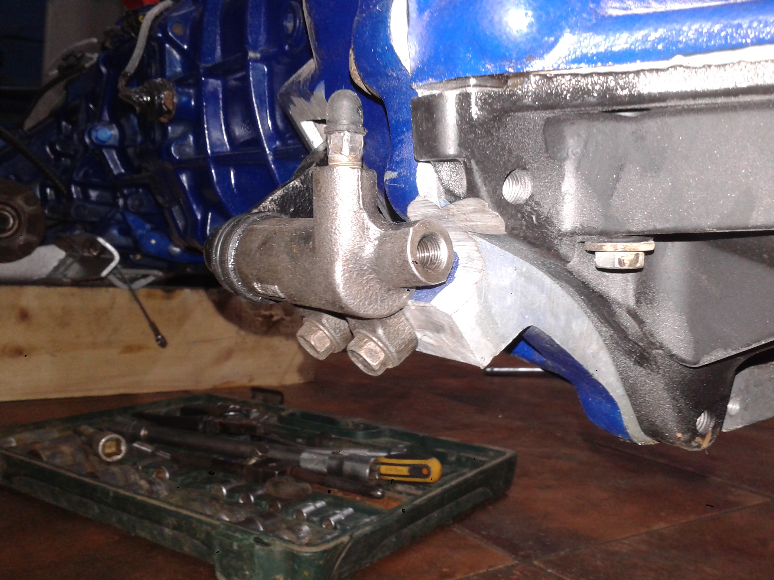

				РЦС рабочий цилиндр сцепления. В комплекте стыковки Мотора с КПП, идёт колокол. Изготовлен, надо сказать топором, и почти без гвоздей)))) это как технолог машиностроитель говорю. РЦС от тойоты, кроме того что торчит сильно, ещё и не соосно установлен и с перекосом!!! Короче ладно углядел, Сейчас пилю и переходную плиту буду делать, сфотаю покажу короче.

				Не совсем удачные фоты про смещение, но там ниже кусочек лежит отпиленный, видно что под углом стояла, кроме этого ещё и ниже нужного..
ещё, видно что у лапки сцепления слишком маленький ход. Всё исправил, поставил, счастлив! поскольку РЦС вообще не мешает выхлопу!

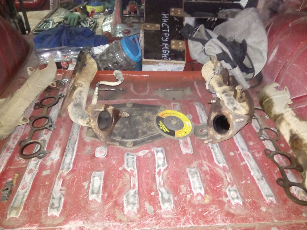

У штатного 2UZ ужасные коллектора! и диаметром меньше и тракты корявые, придушают друг друга
Установил с легкового лекса, от 1 или3 UZ не помню, на 4-х литровых обещают бесплатный прирост 10-15 лс, на 4,7 думаю не меньше прибавит

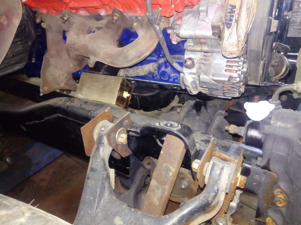

				Завершаются примерочные работы постепенно все агрегаты встают на свои места, радует что встаёт всё великолепно, и расстояния и зазоры норм, вот так вырезл поперечину под дисковый тормоз, конечно усилил толстым железом, хотя в моём варианте можно было и не усиливать, поскольку торсионы вспомогательную функцию выполняют, держать кузов будут передние пневмобалоны.
Поскольку передняя часть рамы ушла вперёд на 7 см, торсионы удлиненны таким образом:

				конечно! нет у нас длинных торсионов, перечитал, можно понять не правильно, Удлиненна шлицевая часть опоры поперечника, флянец торсиона, торсион трогать нельзя
