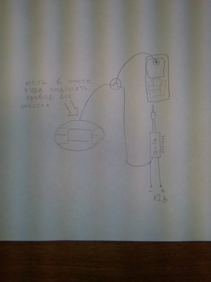

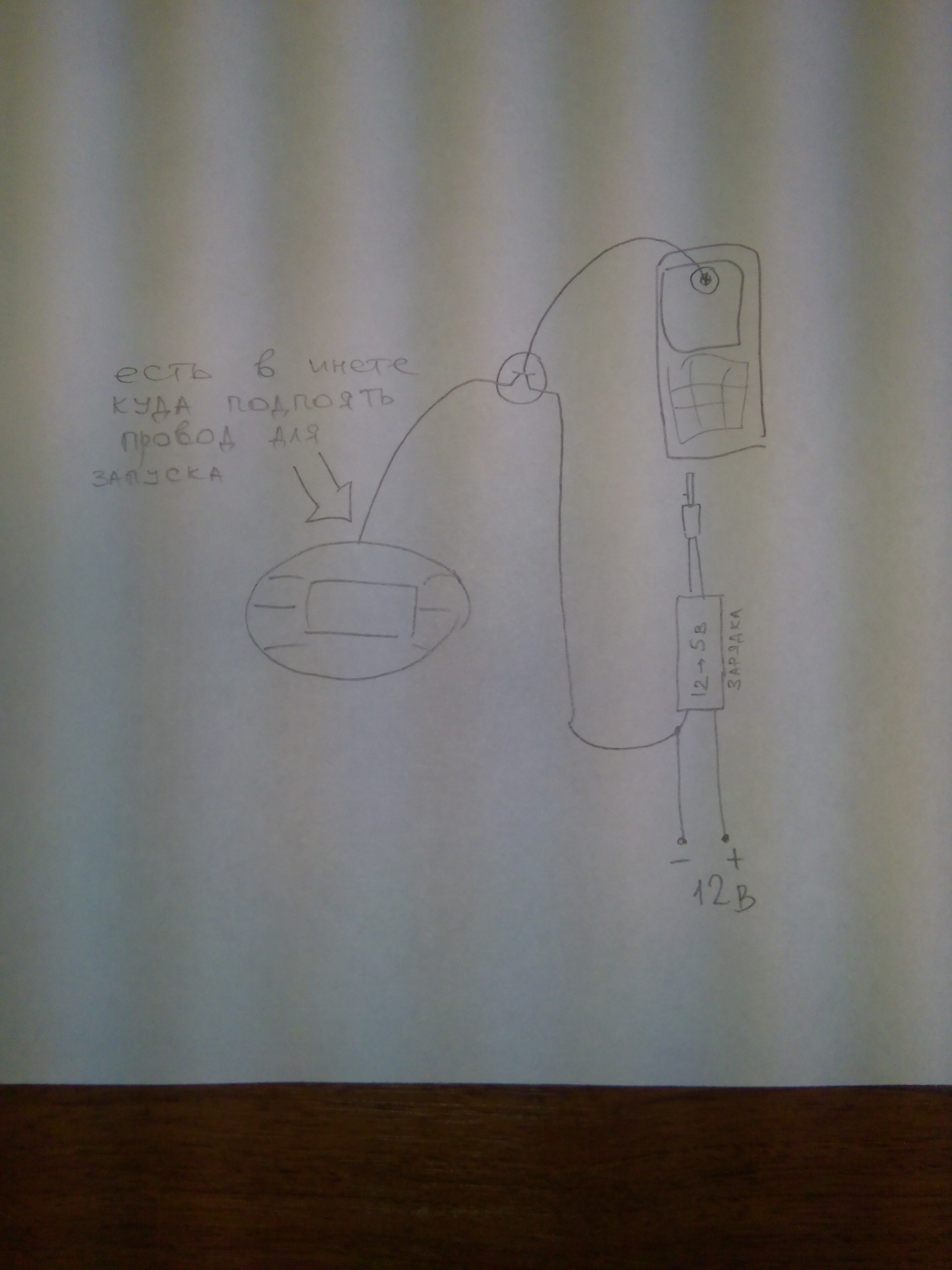

вот нарисовал. только не помню точно нпн или пнп. нужен тот, который открывается от плюсового сигнала.
объяснил как смог.
объяснил как смог.

webasto требует пролонгированного +12 на проводе запуска. Как только этот сигнал пропадает, webasto уходит в дежурный режим.
В твоей схеме на отопитель при npn пойдет короткий импульс "-", pnp работать в этой схеме вообще не будет
В общем - бред! ИМХО

На таймер, в параллель кнопки запуска, нужен минусовой импульс 0.5 мс.Hidemon писал(а):webasto требует пролонгированного +12 на проводе запуска. Как только этот сигнал пропадает, webasto уходит в дежурный режим.

может мы говорим о разных поколениях вебаст. у меня не последняя. не эво. вроде термо топ е. с овальным пультом. есть в интернете инфа (в частности на аутклубе) куда можно подпаять к плате пульта провод, чтоб при подаче на него отрицательного импульса вебаста заработала. аля имитация нажатия кнопки включения.

аналоговая вебасто,запускается кнопкой на таймере,именно замыканием опроса на "-".Hidemon писал(а):webasto требует пролонгированного +12 на проводе запуска. Как только этот сигнал пропадает, webasto уходит в дежурный режим.
чё вы тут правда демагогию-то развели?
провод из пульта вывести и к транзистору-всё будет работать!
