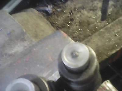

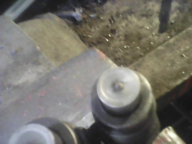

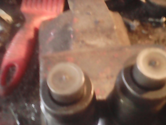

А нет ли у кого фотки распылителя ( прогоревшего) на 56й 2007( мех ТНВД) 99 осликов, движка плохо запускается:не с первого раза, чидит сизым и жутко воняет, прогреваясь дым уходит( почти) но воняет не сгоревшим соляром, на скорость не влияет, разгон и прием приличный, расход тоже в пределах нормы. вчера снял форсунки на торце распылов будто яма, не глубокая, ровная круглая ::-D: . заменил на другие распылы( было три в запасе) но на новых торец ровный

Леха! Неделю назад менял распылы - все как ты расписываешь. На старых у иглы полукруглая выемка. Новые ровные. Фоток, к сожалению, не будет - старые в помойке. :*PARDON*:

Вот такая картинка, пробег 200000,

FEDOR писал(а):Леха! Неделю назад менял распылы - все как ты расписываешь. На старых у иглы полукруглая выемка. Новые ровные. Фоток, к сожалению, не будет - старые в помойке. :*PARDON*:
Сашка, на опресовку возил? или так воткнул и поехал????

Да Лех. Форсы настроили на 157 на подсадку иглы. Или ты о чем?

А не много 157? насосу не поплахеет? ::-D: 135 у нас должно быть, 20 с гаком атмосфер на просадку ;)
