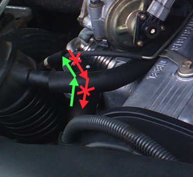

Шоб вы знали - антифриз по этой трубке течет в обратном направлении(в сторону зеленых стрелочек).
Трубопровод забирает холодную ОЖ из радиатора для охлаждения турбины и радиатора ЕГР, когда открыт термостат и просто из блока, когда закрыт.
Что логично, т.к. охлаждать турбину горячей ОЖ из блока неэффективно!
Уот так уот!
Так что зря только все еще 2 раза переделал.
Re: Выключается webasto
Добавлено: 28 сен 2016, 10:08
А говорил что веришь. ::-D:
Придется третий раз переделывать.
Но оно запомнится, в это уж точно поверь.
Подача на турбину идет от выхода с головки на верхний бачок радиатора, слив в трубку на которую одет этот шланг.
Ну раз уж ты такой настырный.
Возьми два шланга, одень вместо этого патрубка и заведи коротенько машину.
Все вопросы и теории встанут на свои места. :)
Добавлено: 28 сен 2016, 10:57
Nickolas
Если втыкать вебасту как ты говоришь, то она греет радиатор :=-O:

Snooper, а вот с этим как быть?
Если это обратка от турбины и охл.егр, то откуда куда течет антифриз?
Добавлено: 30 сен 2016, 23:22
А с этим...... Выбросить эти картинки.
Выше я уже говорил как проверить.
И не надо выделять безграмотных перевод.
Это кстати не единичный случай.
