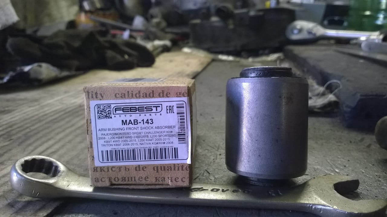

Наш размер
Orione

Это шутка, не?

Orione писал(а):Это шутка, не?
Не и даже не фотошоп ::-D:

Шутка в том, что фебест высыпаться нахрен максимум через 10 000 км. И рекомендовать это.... Я бы не стал.
У меня точка опоры разбилась в хлам за 4000 км

DenisR писал(а):
Вот по этому я и пришел к выводу, что амортизаторы надо менять весь в сборе и мозги не сушить. В идеале на оригу. Ибо кроилово ведёт к попадалову.
