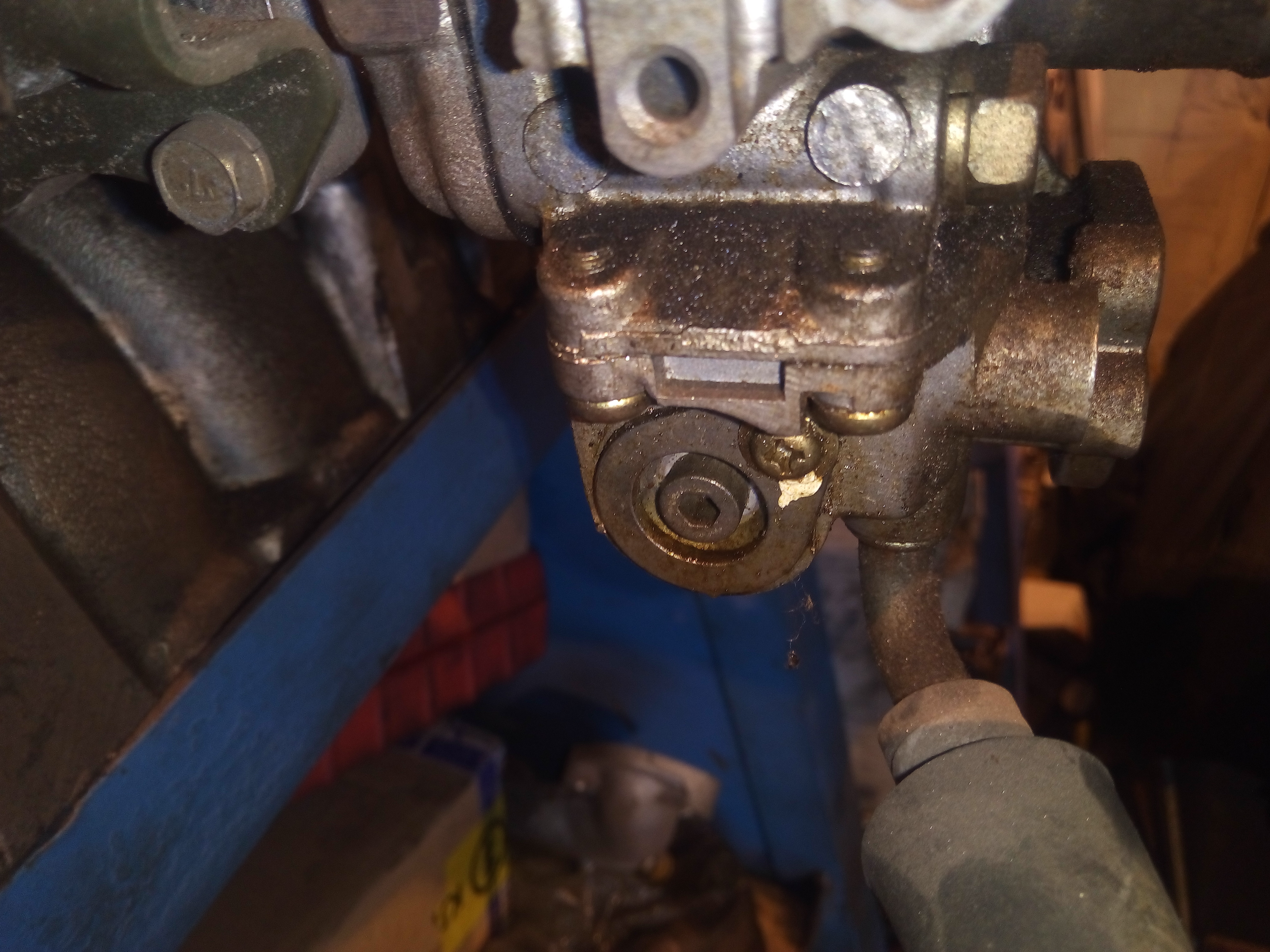

Со стороны моторного щита, в самом низу дросселя есть термостат быстрого ХХ.
Ослабляете болтик под крест, и шестигранником 4 мм поворачиваете термостат в пропиле.
Поворачивается не много, но хватит.

SNOOPER писал(а):Со стороны моторного щита, в самом низу дросселя есть термостат быстрого ХХ.
Тысяча извинений , но можно поподробней или фото или рис. где искать регулировку ? ::-[: :*THANK*: :*THANK*: :*THANK*:
Сообщения: 57511
Поблагодарили: 4808 раз
Re: замена ремня грм
Это прикол такой?
Выше есть фото.
Это прикол такой?
Выше есть фото.
Ещё раз извините , но по фото не могу сориентироваться , где эта регулировка ? Поэтому и спросил что рядом стоит , или фото с большим количеством элементов.
Сообщения: 57511
Титаник 876 писал(а): Ещё раз извините , но по фото не могу сориентироваться , где эта регулировка ? Поэтому и спросил что рядом стоит , или фото с большим количеством элементов.
Так все же написано.......

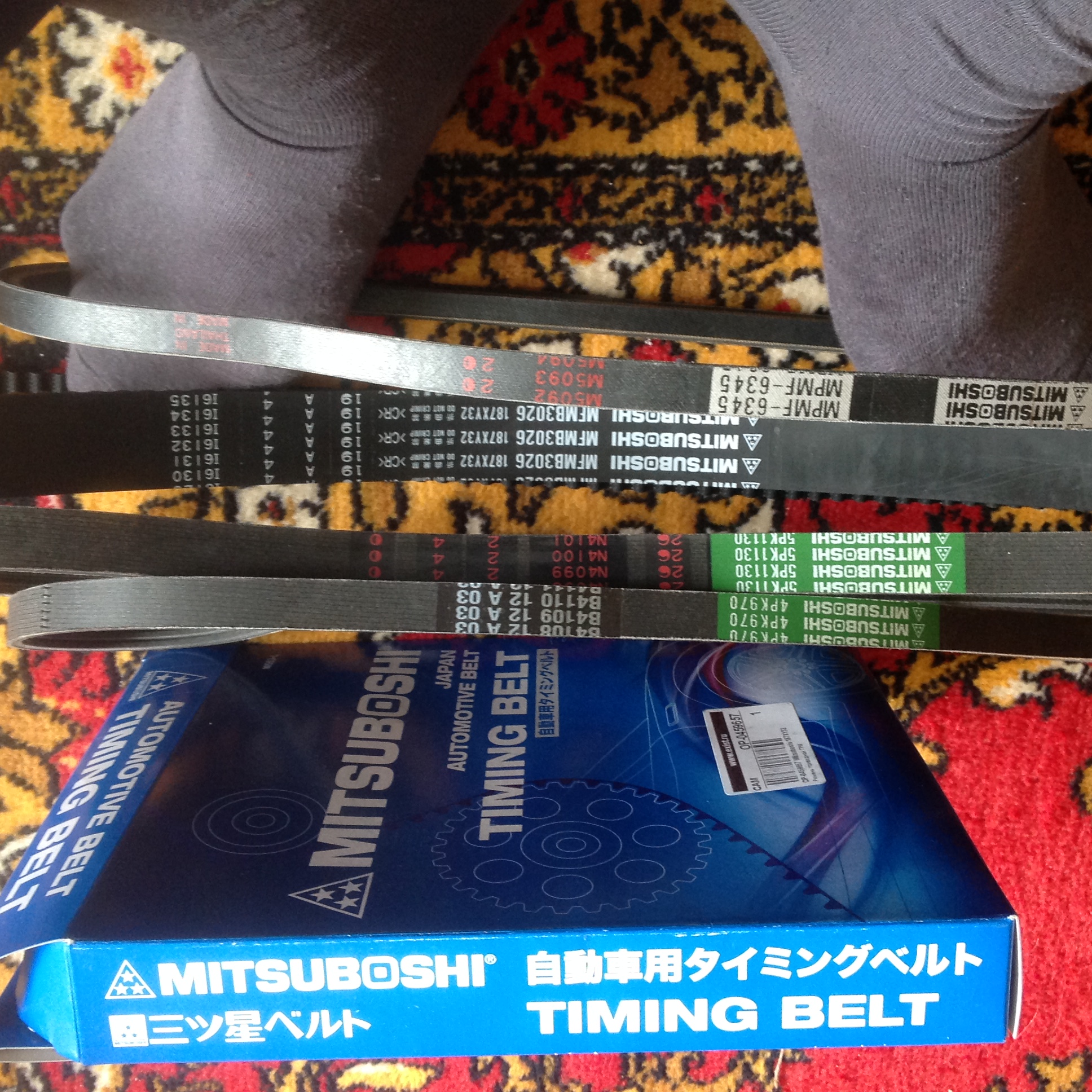

Поделитесь советом! На 114 тыс поменял ГРМ, сейчас пробег 140 тыс., собрался ехать в Крым, а это туда обратно 8 тыс. Решил глянуть грм, скинул кожух и увидел, что на ремне есть мелкие трещинки. Теперь в раздумьях что делать, снова все менять или только грм заменить. Накладно каждые 26 тыс менять все. Ремень брал contitech. Кто что может посоветовать? Ещё хочу остальные ремни поменять, поделитесь номерками. Посоветуйте из личного опыта какие ремни подольше ходят
MPS 6G72, 3 литра 170 мустангов, V6, 24 клапана, АКПП, максималка
мах578
Сообщения: 2015
Зарегистрирован: 23 янв 2015, 02:07
Двигатель:: бензин 6G74
Мой автомобиль(и):: gw deer3, pajero2 3,5 SOHC 1998г.рест.
Откуда: пермь
Благодарил (а): 42 раза
Поблагодарили: 74 раза
Сообщение мах578 »
Kazanez131 писал(а):Поделитесь советом! На 114 тыс поменял ГРМ, сейчас пробег 140 тыс., собрался ехать в Крым, а это туда обратно 8 тыс. Решил глянуть грм, скинул кожух и увидел, что на ремне есть мелкие трещинки. Теперь в раздумьях что делать, снова все менять или только грм заменить. Накладно каждые 26 тыс менять все. Ремень брал contitech. Кто что может посоветовать? Ещё хочу остальные ремни поменять, поделитесь номерками. Посоветуйте из личного опыта какие ремни подольше ходят
оригинал подольше ходит. считай повезло что заглянул. ИМХО ремень поменять, остальное по сост :*DONT_KNOW*:

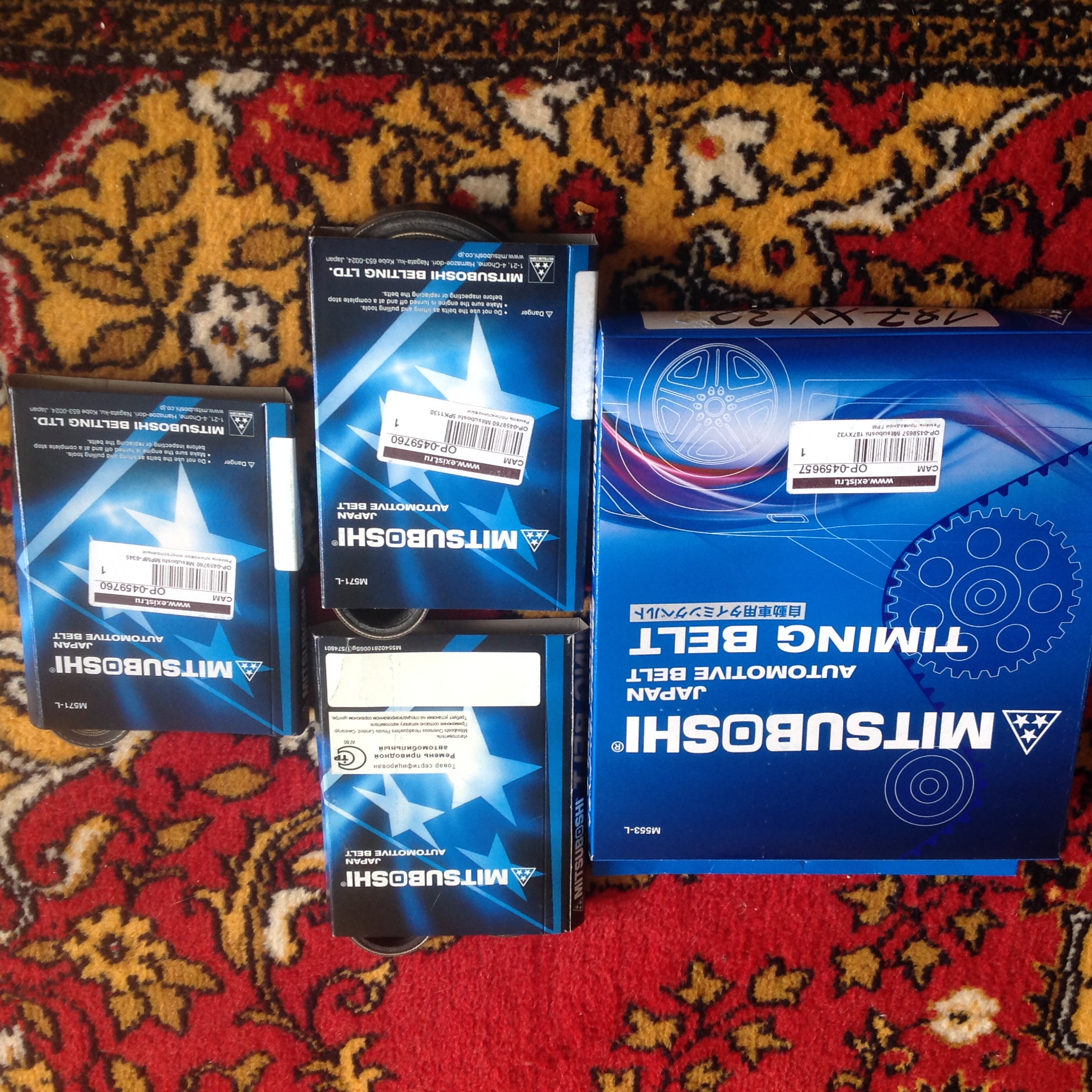

Сегодня звонил официалам узнавал по ценам на замену грм, запчасти и работа 30 тыс. ₽ :*STOP*: и за все это счастье гарантия 2 года вне зависимости от пробега. Я за 2 года 26 тыс. проехал. Вот оно мне надо
Kazanez131
Сообщения: 127
Зарегистрирован: 16 мар 2014, 14:36
Мой автомобиль(и):: MPS 3 литра, 2006 г.
Откуда: Омск
Благодарил (а): 20 раз
Сообщение Kazanez131 »
Забрал сегодня ремни в экзисте и сразу получил новый головняк. Никто там мне не сумел обьяснить где дата производства ремня, смотрели как то подозрительно, мол ты откуда такой умный взялся. Мог бы сам заменить, так и голову бы не грел. Работа по замене совсем не дешевая 6 тыр. Кто то может сказать, раз тебе дорого возьми другое авто и обслуживай дешевле, но нет, японское качество менять не хочу, если и буду менять, то на 100 крузак и то позже, пока не до этого. Многое что уже сам научился делать, было бы время, гораздо больше бы уже освоил, люблю когда авто в порядке на все 100)). Денег за работу не жалко, не попасть бы к спецу плохому или нарваться на некачественные запчасти. Цена ремня грм меня смутила, всего 1000₽ очень уж подозрительно, остальные вообще по 200₽ примерно, чуть больше. Хочу Ваше мнение послушать по ремням, чтобы решить этот ставить или другой купить. В экзисте сказали, что в оригинальных коробках именно эти ремни и лежат, а цена в 4 раза больше. На мой вопрос почему так, мне ответили, что для них самих это загадка, а мне кажется отгадка в надписи на одном из ремней, на фото увидите...
Вот и думаю, только один с Тайланда или все они оттуда...
