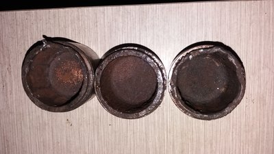

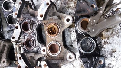

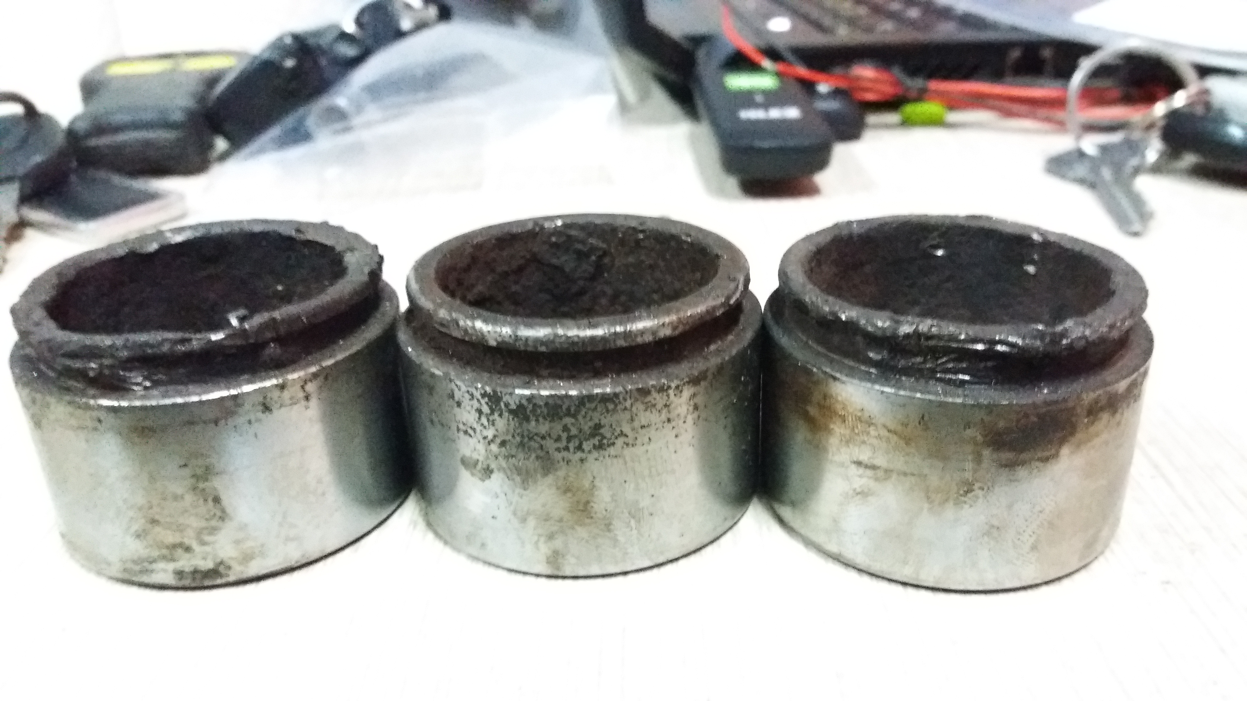

SNOOPER писал(а):А в представленном документе разве не так?oasys писал(а):Ну он же начал про перекрестные работы. Пример, который привел Nbf, не совсем корректный, там работы полностью дублируются, а вот Dimix утверждал, что должны учитываться те, которые "накладываются" частично. И даже пример привел сервиса, где по его мнению смазка болтов производится околобесплатно при замене пружин.
Переборка суппорта и демонтаж поршней этого суппорта. Как можно перебрать суппорт не демонтировав поршни?
Снятие впускного коллектора и замена прокладок клапанных крыжек.
Замена крестовины переднего кардана и замена масла в РК.
Чуть ниже:
Обслуживание тормозных суппортов. Хотя выше их "перебрали"
Замена колодок задних.
Курочка по зёрнышку клюёт.
1.Сервисникам,наверное знакомо,что когда клинят поршня в суппортах (особенно в 4-х поршневых) приходится затрачивать значительное время на демонтаж таковых из суппорта.Перебрать суппорт,из которого без проблем выходит поршень это одно.
Конкретно по этому авто фото ниже. Кириллу спасли суппорта. И избавили от процедуры поиска и покупки бу суппортов передних.
2.Обслуживание суппортов связано с чисткой,смазкой закисших направляющих и чисткой скоб под колодки тормозные. Чистка как правило занимает в разы больше времени чем процедура замены колодок.
3.По уплотнениям клапанных крышек расписана поэтапная ценовая процедура работ.В чем вопрос?
