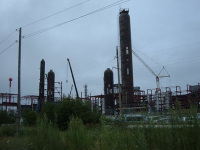

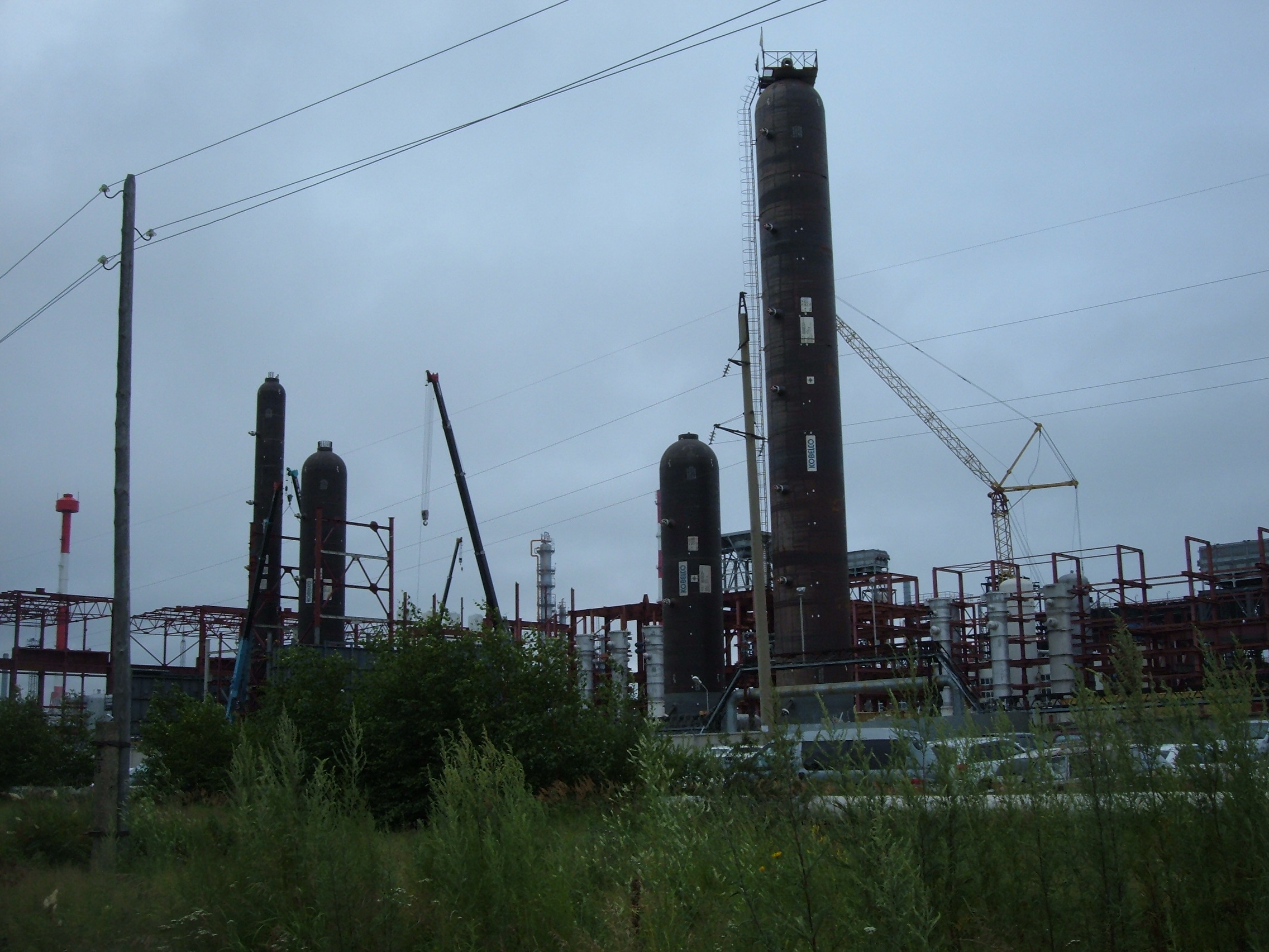

АЛЬЯНС, это в Хабаровске, и что за нефтепродукты он производит, и какого цвета, понятия не имею, потому как у нас свой заводик имеется, КНПЗ Роснефть (желтые АЗС - ПОДСОЛНУХ). КНПЗ, кажется на год раньше, чем Альянс, в 2013 году, установил реакторы гидрокрекинга, приступив к выпуску Д/Т ЕВРО-4 (EN-590), а с августа прошлого года, перешел к выпуску нефтепродуктов ЕВРО-5. https://ru.wikipedia.org/wiki/%D0%9A%D0 ... 0%BE%D0%B4 Я очень удивляюсь, что Вы, если действительно водитель, из Хабаровска, и с таким стажем, этого не знаете. Ведь у нас в крае, всего два НПЗ.
П.С. Большой водительский стаж, совсем не аргумент, глубоких познаний. Зачастую, от "бывалых" такого наслушаешся, что даже в дискуссию вступать, нет никакого желания.
Монтаж реакторов на КНПЗ, летом 2013 года.
