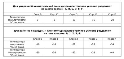

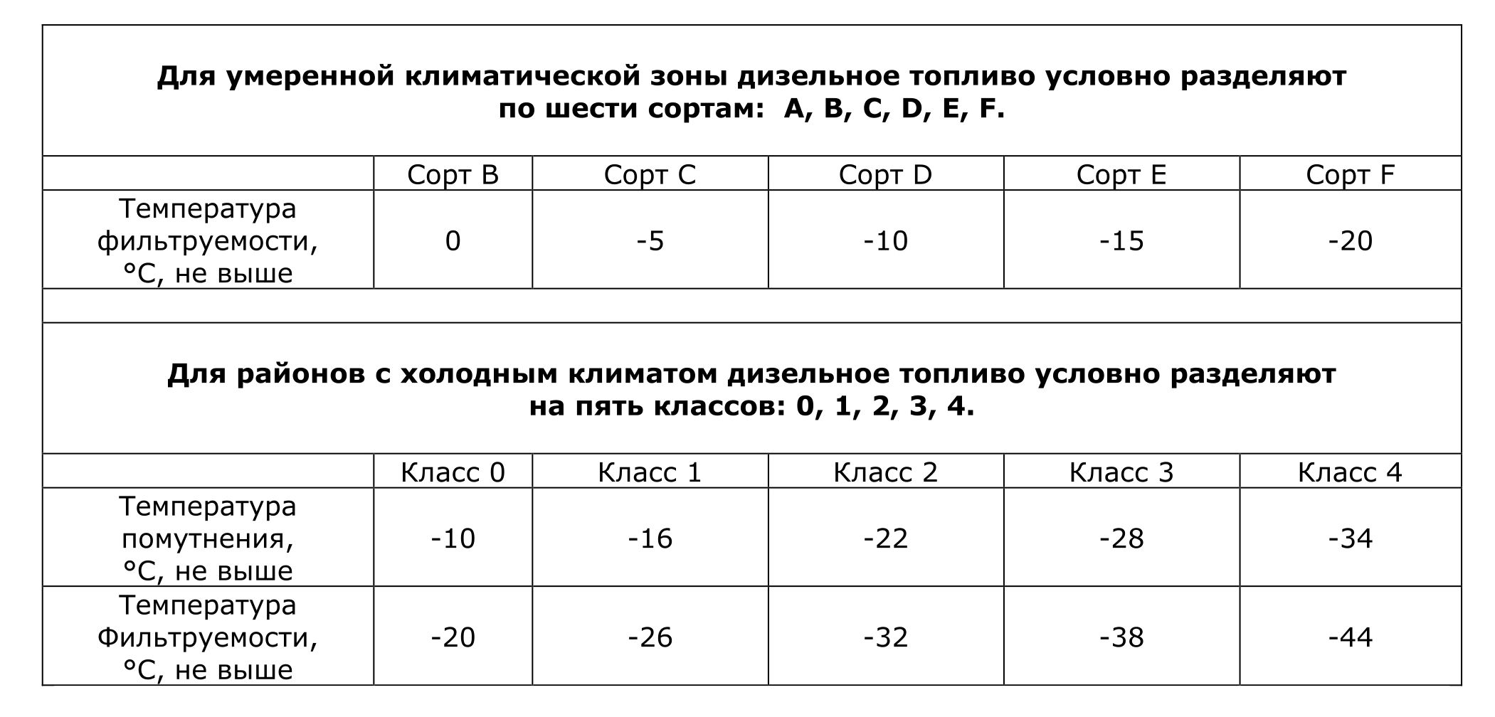

Nbf писал(а):Да, и еще. С 15 сентября в Тюменской области обязаны были продавать солярку класса F, каковая обязана работать до минус 20 градусов. С 1 ноября - тип 2, эта уже до минус 32 градусов. Так что я на твоем месте еще бы вспомнил, когда заправлялся, а то и антигели не потребуются - может быть достаточно реально зимней плеснуть.
Чутка поправлю: классы с 0 по 4 относятся зимнему и арктическому топливу, а сорта с А по F — к летнему (А, В, С) и межсезонному (D, E, F). Виды 1, 2 и 3 отвечают за содержание серы в топливе и соответствую примерно классам ЕВРО 3, 4 и 5 соответственно. Не путать с классами отвечающими за характеристики зимнего и арктического топлива.
То есть ДТ ЕВРО класс II, вид 3 означает дизельное топливо зимнее с содержанием серы по стандарту ЕВРО 5. Но на розничном чеке скорее всего будет указан не вид, а "ЕВРО5" или "К5"
По действующему техрегламенту жидкость с содержанием серы выше 0,05, то есть хуже чем Евро 4 не может носить название "топливо дизельное". Народ уже несколько лет назад придумал обходы этого ограничения в виде судового топлива, маловязкого топлива и т. д. Сейчас идут разговоры об очередном ужесточении требований и переходу для определения параметров ДТ на температуры перегоняемых фракций и/или кипения.
