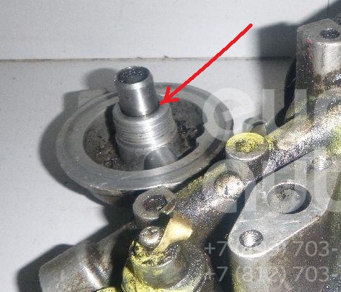

О крепких снах самураев ? - конечно же это догадки.
Об упрощении оригинального фильтра ? Да, я не слепой, вижу и заявляю.
"Дырявость" кронштейна масляного фильтра проверял собственно-губно и собственно-лёгочно.
Возможно в те далёкие времена эти чудо новшества казались головокружительной инновацией, пусть даже со своими минусами, на которые можно закрыть глаза.
Ведь двигатель был атмосферный, и какой-то самурай возможно получил премиальное повышение.
Но что-то ни кто больше не перенял "мирового" открытия.

А вот у меня нет этого "паразитного канала", на старом моторе был, сейчас нет.Диснов писал(а):SNOOPER вы о чём ?SNOOPER писал(а):Это Вы авторитетно заявляете, или не читал но осуждаю?Диснов писал(а):SNOOPER когда самураи создавали этот ДВС думаю они даже в самом страшном сне не думали что он окажется аж в 178 лс. Но но только бизнес...
Для того двигателя всего хватало за глаза.
Иначе как объяснить отвод масла для грубой очистки с фильтром старого образца, тогда как в рекомендованном фильтре нового образца ступень грубой очистки отсутствует и масло паразитно сбрасывается в картер. Всем пох. Кончались те времена когда самураи думали ещё и не о бизнесе.
Наверное Вас услышали.
ПС Продолжаем о системе охлаждения, в остальных частях Вы уже блеснули.
Что там с ещё одним "паразитным каналом" откуда и куда там все течет?
А то как то отходим от темы.

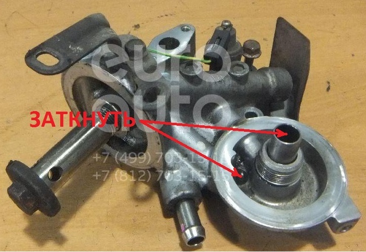

SNOOPER у вас какого года авто ? У меня 2011. Разве существуют разные варианты кронштейнов на 4D56 Di-D ?SNOOPER писал(а): А вот у меня нет этого "паразитного канала", на старом моторе был, сейчас нет.
Предлагаю для всех тех кто меняет масло самостоятельно, и у кого есть интерес узнать о "дырявости" кронштейнов. Тем более делов-то, как два пальца.....
Работа для двух пальцев - закрыть каналы фильтра.
Затем "как следует"дунуть в шланг вентиляции картера ( в сторону клапанной крышки ) .
Из щели полезет чернота отработанного масла с воздухом из картера.
Здравствуй забытая всеми самурайская инновация.

Что там с каналом в помпе, что и куда там протекает и почему его нужно глушить.
И зачем японцы его не заглушили, если он так вреден.
Но это к теме не относится.
