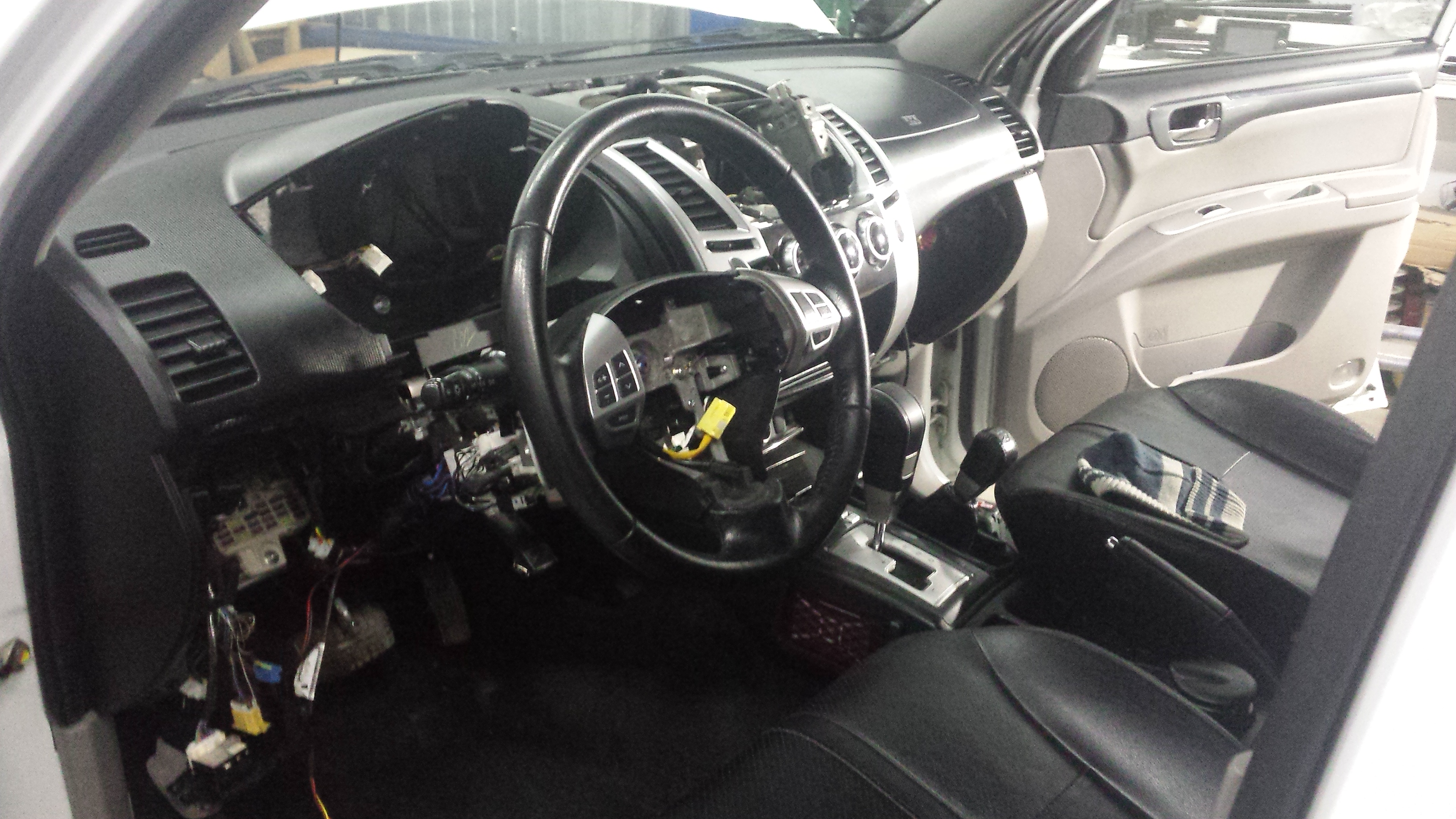

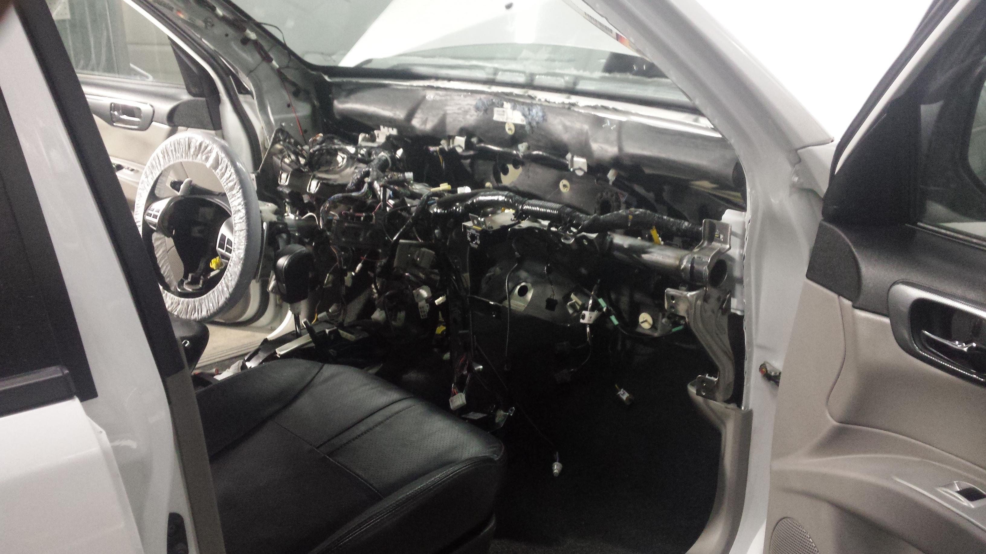

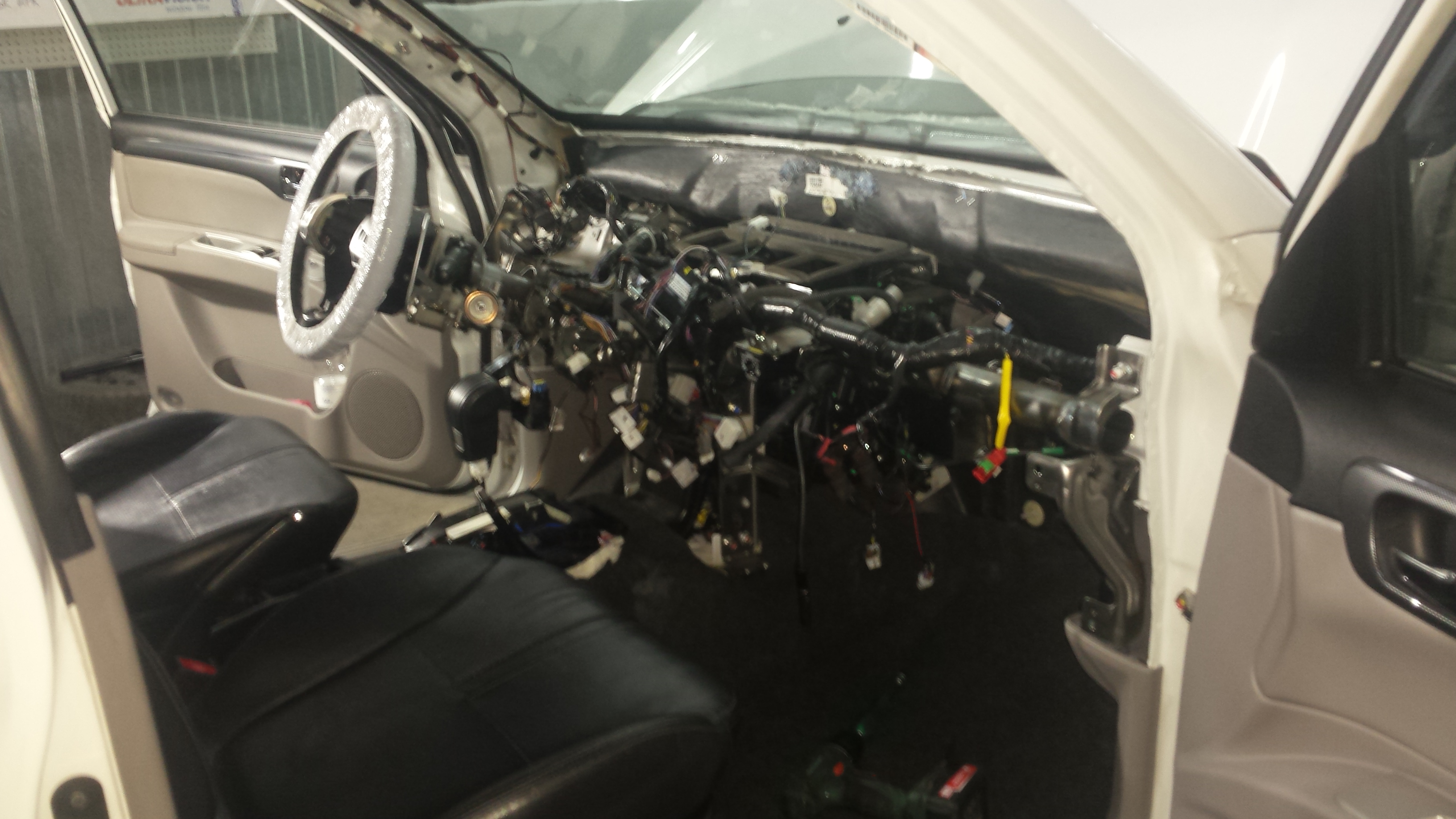

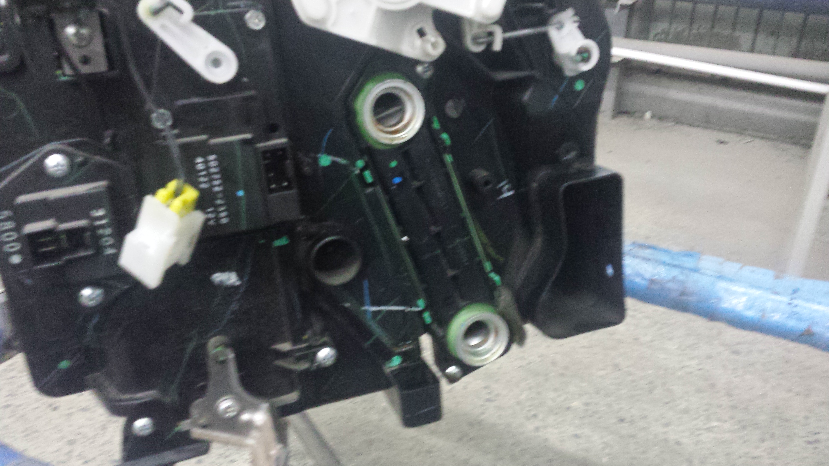

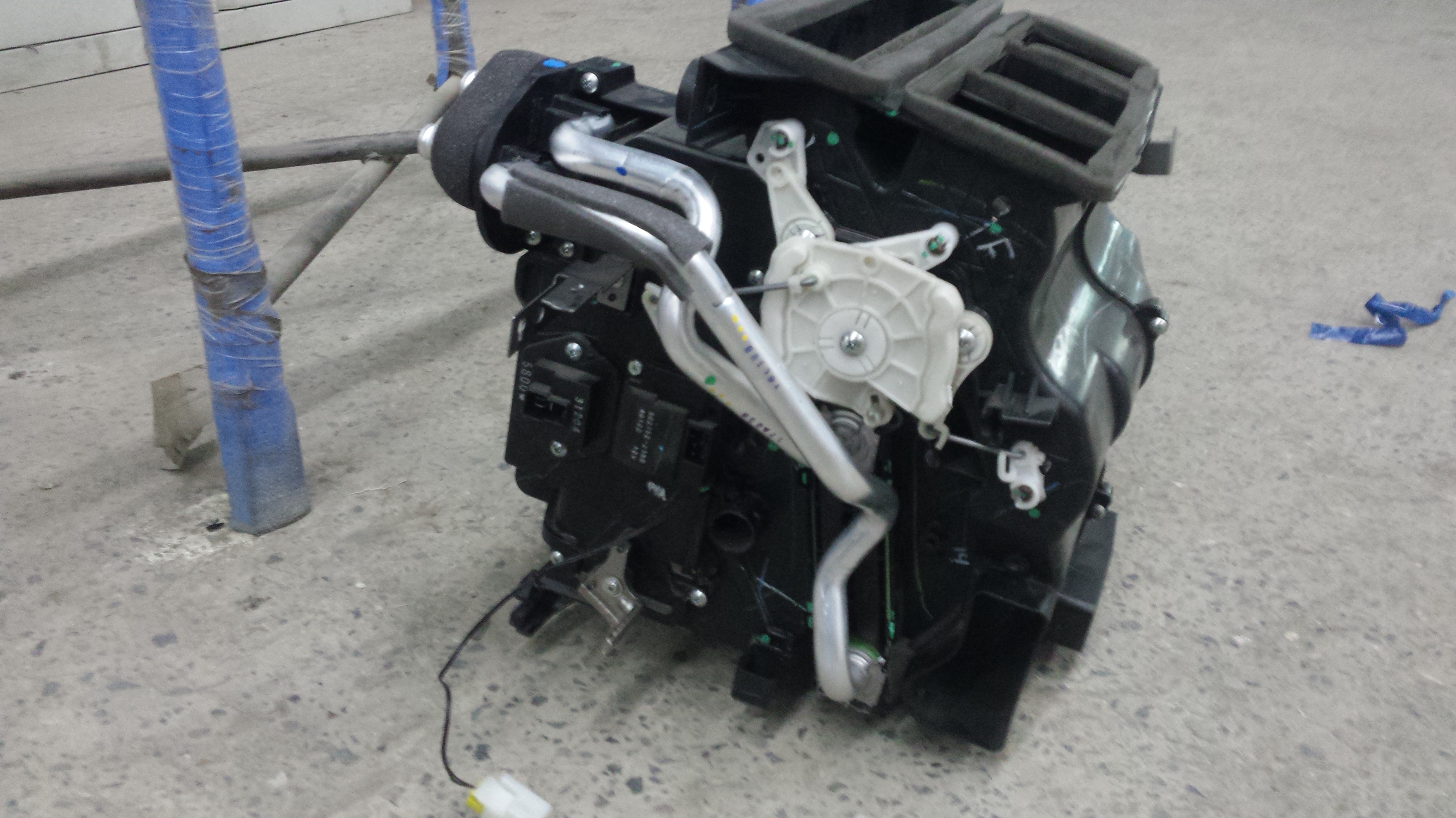

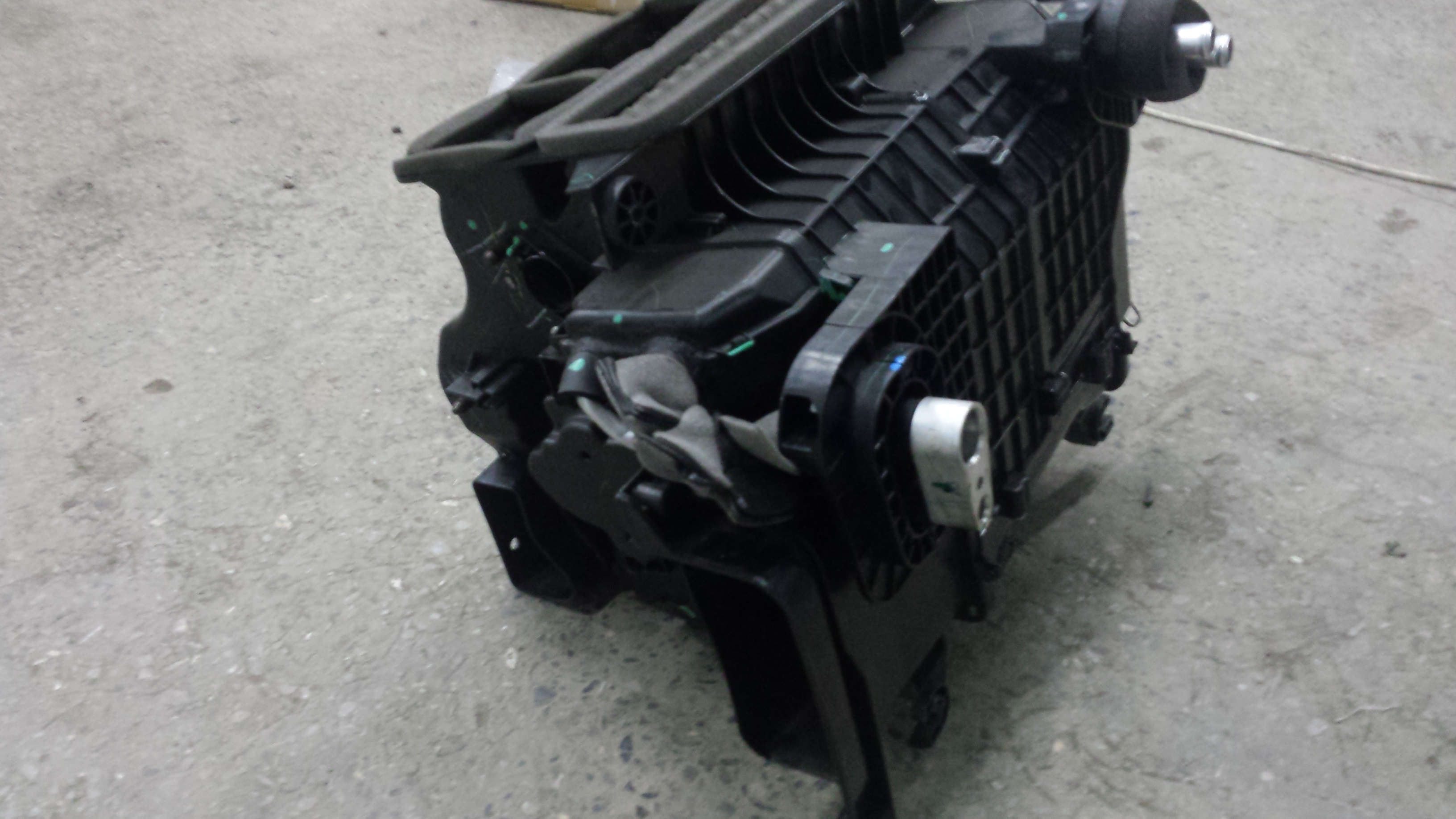

Заменил радиатор печки .
В старый налил кипятка, греется только половина. Если подуть в него то продувается с трудом. Хлопьев не было.
Блок снимается целиком. Патрубки на кондиционер откручиваются с моторного отсека. Балка поперечная откручивается целиком. Рулевая колонка тоже откручивается и ложиться на сиденье. Коса проводки отцепляется с правой стороны частично.
Самое сложно для меня оказалось достать и засунуть блок климата на свое место и снять и одеть шланг конденсата.
Попутно зашумил панель.и еще на раз поменял антифриз.
Антифриз MOTUL Inugel Expert - 4500
Радиатор (оригинал) 9700
+ надо еще с ездить заправить кондер
На разборку ушло 5ч. на сборку 8ч.
Ничего не сломал, не поцарапал.
Делал в 1 человека с 1 перерывом на обед :*CRAZY*:
Машина 2014 года. пробег 50.000 один владелец. :razdrajen:
