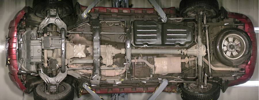

Вы правы. Гофры. Сделаны они конечно газовщиками совсем не эффективно. Это легко решаемо. Насчет корыта. Все же слишком хлопотно. У самого времени нет. Да и зима. Гараж мой занят другой машинкой. Да и маловат для паджа. Так что все же буду искать кто сделает под днище. Как на фото. Прикрою родной защитой и алюминием и взу через гибкий шланг в лючок

denjardo писал(а):Вы правы. Гофры. Сделаны они конечно газовщиками совсем не эффективно. Это легко решаемо. Насчет корыта. Все же слишком хлопотно. У самого времени нет. Да и зима. Гараж мой занят другой машинкой. Да и маловат для паджа. Так что все же буду искать кто сделает под днище. Как на фото. Прикрою родной защитой и алюминием и взу через гибкий шланг в лючок
Я предлагал,как вариант прикинуть расположить бензобак как на ховере...Отличие в тягах моста,они как на спорте.

Нету у нас столько места! Наша рама уже. Только в саму раму делать бак. Новый совсем. Если пытаться вешать как на ховере. Будет слишком низко висеть.

denjardo писал(а): Гофры
торы-бублики вентилируются без гофр.
полнотелые (беляши) никак, ибо они наружние

тор под сидуху не встает, я пробовал. 54л и то большОй, он шире сиденья, да и выше сильно. на 2-ку хотелось бы 90, ну хотяб 70л. вырезать пол и вварить корыто-идеальный вариант. думаю про него давно. и сложного там ничего нет. можно корыто варить по размерам рамы и пока работы идут ездить на машине-это плюс. по поводу ховера/спорта, таки да, я и предлагал изначально, проблема в том,что там мало места и чтобы его стало чуть больше можно снять колдун, он стоит частично в нише под задними сидухами рядом с зад печкой. можно печку снять, но мне она очень нравится. гораздо больше чем работа колдуна. вчера тестил на груженой авте на льду/снегу- жопа не тормозит, а передок колотит АБСкой по педали, и толку ноль.

мах578 писал(а):тор под сидуху не встает, я пробовал. 54л и то большОй,
не под сидуху а вместо :*YES*:
надо тока спинку организовать.

Я удалил штатный бак и на его место поставил тор 95 (правда пришлось переделать занию поперечину рамы, совсем чутка не лез), ну и так как в планах колеса побольше и лебедь взад, переделка рамы вопросов не вызвала, а также небольшой бодик, и балон максимально вверх. бензобак планируется узкий длинный из нержи, под брюхо (с левой стороны от РК до моста) расчетный объем 40-50л., НО машина еще в работе, поэтому могут возникнуть "подводные камни" , если с объемом не морочится то 65-72 тор должен влезть без переделок рамы.

мах578 писал(а): Я удалил штатный бак и на его место поставил тор 95 (правда пришлось переделать занию поперечину рамы, совсем чутка не лез), ну и так как в планах колеса побольше и лебедь взад, переделка рамы вопросов не вызвала, а также небольшой бодик, и балон максимально вверх. бензобак планируется узкий длинный из нержи, под брюхо (с левой стороны от РК до моста) расчетный объем 40-50л., НО машина еще в работе, поэтому могут возникнуть "подводные камни" , если с объемом не морочится то 65-72 тор должен влезть без переделок рамы.
Фото и дашь посмотреть. Как раз у тебя в работе. Вот и проблемма у меня. Не могу найти кто бак сварит. А почему именно тор под днище. Круглый не лучше бы было?

тор потому что мне нужен максимальный объем балона. и тор максимально место заполняет при этом висит не ниже штатного бака. если б/бак сварить негде можно примерять от ИЖ-ода, деу-матиз и т.д. рулеткой мерял можно попробовать впихнуть. варить хочу т.к. опять же важен объем.
