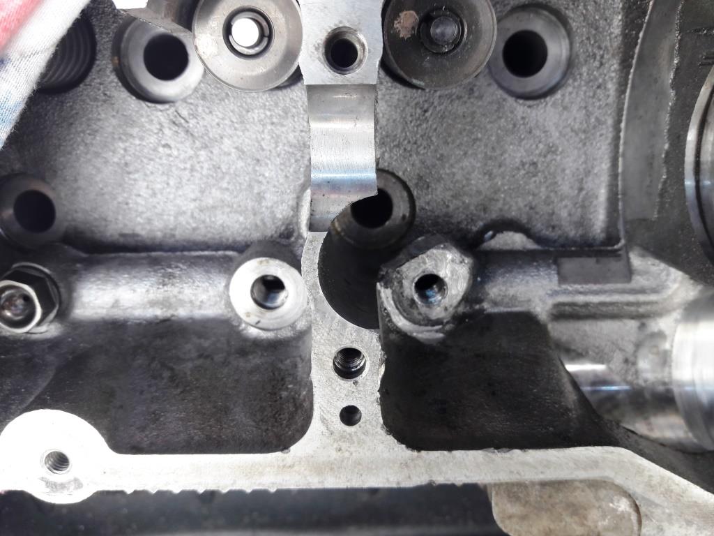

Свят писал(а):
Nomadman писал(а):
Свят писал(а):У меня раз было похожее, всмысле не на моей машине. Этот опорный пятак вывалился вообще. Рокер упал на бок и распредвалом все размолотило. Менял головку с клапаном и с валом.
А этот опорный пятак возможно с большой резьбой найти?
Думается что нет. Если отверстие не разбило в яйцо
, возможно действительно посадить на какую-то химию, как Снупер предлагает. Но это нужно на месте смотреть мотористу.
Под пятаком кстати масляный канал...
В моем случае пятаком разворотило посадочное милиметра на 2 в элипс.
Сейчас делает мне токарь втулку из стали СТ-3 с наружным диаметром 12 мм, дальше будем нарезать резьбу на ГБЦ. Блин чето я очкую))

Не зря я очковал. Вчера при нарезке резьбы треснула посадочное место в двух местах, видимо место в стеночках оставалось мало для нашей втулки на 12мм.
Теперь надо снимать ГБЦ для Аргонной сварки(((( Буду снимать сам так как все мотористы заняты на 2 недели вперед.
Не подскажете что надо заказать при снятии ГБЦ, Вот примерный список
1. Прокладка ГБЦ - их три вида какой именно .... ? Есть ли разница в производителях
2. Комлект ремней ГРМ - Пробег уже 52000 км (уже определился: ремни Gates, Ролики оригинал)
3.
Сильно не ругайте пожалуйста, что не в той теме пишу
Заранее спасибо

Nomadman писал(а):Не зря я очковал. Вчера при нарезке резьбы треснула посадочное место в двух местах, видимо место в стеночках оставалось мало для нашей втулки на 12мм.
Хорошо так.
Если бы "накрутили" ХЗ что могло бы быть. Стружку от данной процедуры прямо в масляный канал сыпать.......
Вообще такие вещи восстанавливаются спиралью. Ну и здесь ничего бы не лопнуло, рассверлив отверстие.
Но все это нужно делать ТОЛЬКО на снятой ГБЦ.

Короче снял я головку, возил к знаменитому Аргонщику-он говорит что варить бесполезно, говорит материал у него мягкий чем на головке и что рано или поздно аукнется. поехал дальше к менее знаменитому сварщику он говорит что 100 раз так делал и нет проблем, ладно думаю все равно выхода нет, Заварил у него(заполнил дырку) дальше сам начал сверлить дырку далее нарезать резьбу.Но первый сварщик оказался прав алюминий которым залили дырку высверливался сверлом с легкостью а когда дошел до материала головки сразу встал.Не нравится мне все это!
По моему я попал на ГБЦ.((( Вот сижу и смотрю объявления
Предлагают SAT китай. Кто ставил как качество?
Есть БУ от Л200- но это кота в мешке? Ваше мнение ?
Оригинал очень дорого_
Люди помогите советами!

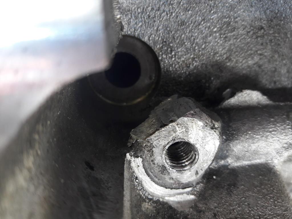

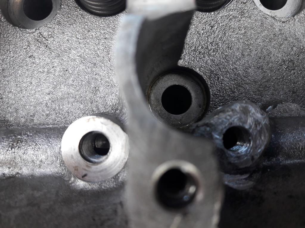

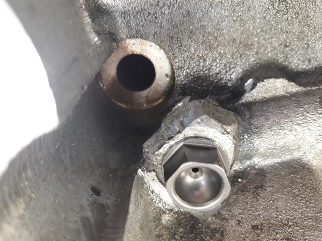

Короче поиски ГБЦ не увенчались успехом. То сомнительный китай или БУ(кота в мешке) который за 3000 км от моего города .
Но во время поиска занимался востановлением своей головки.
Сломали треснуювшую стенку и наварили, заполнили дырку аргоном.
Дальше у токоря измерили расверлили и нарезали резьбу.
