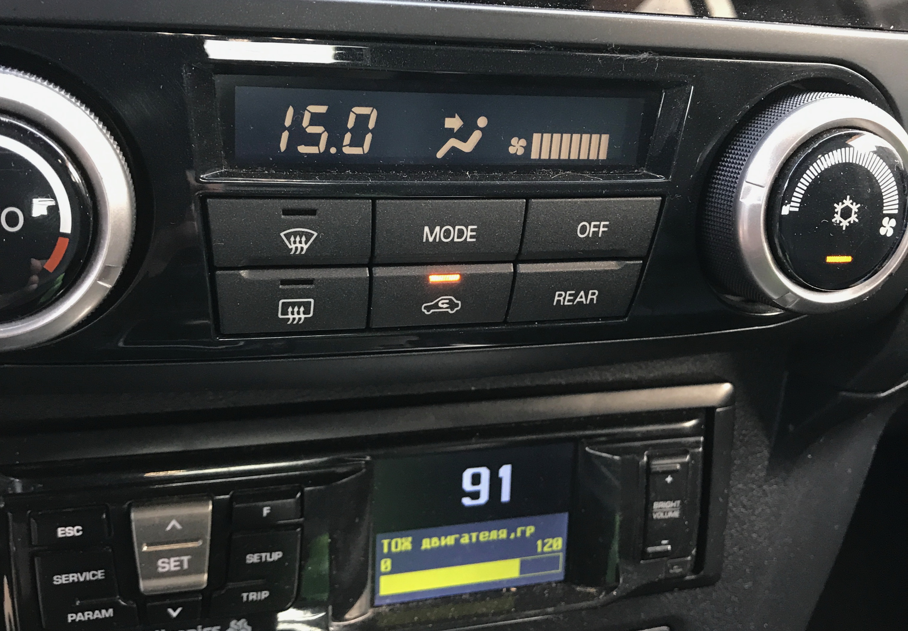

Т.е выставляя на блоке климата +15 и проверяя температуру на выходе из дефлекторов, получаешь именно +15 или даже чуть ниже? Все верно?Деев писал(а):Просто какую температуру выставляешь, та и дует. В субботу поеду к этим "умельцам" и покажу кто здесь альфа самец))))

Примерно да. Может кто посоветует грамотных людей. Буду признателен.

нет, не так. +15 будет в салоне (пытаться сделать)BabyHummer A-328 писал(а):Т.е выставляя на блоке климата +15 и проверяя температуру на выходе из дефлекторов, получаешь именно +15 или даже чуть ниже? Все верно?Деев писал(а):Просто какую температуру выставляешь, та и дует. В субботу поеду к этим "умельцам" и покажу кто здесь альфа самец))))

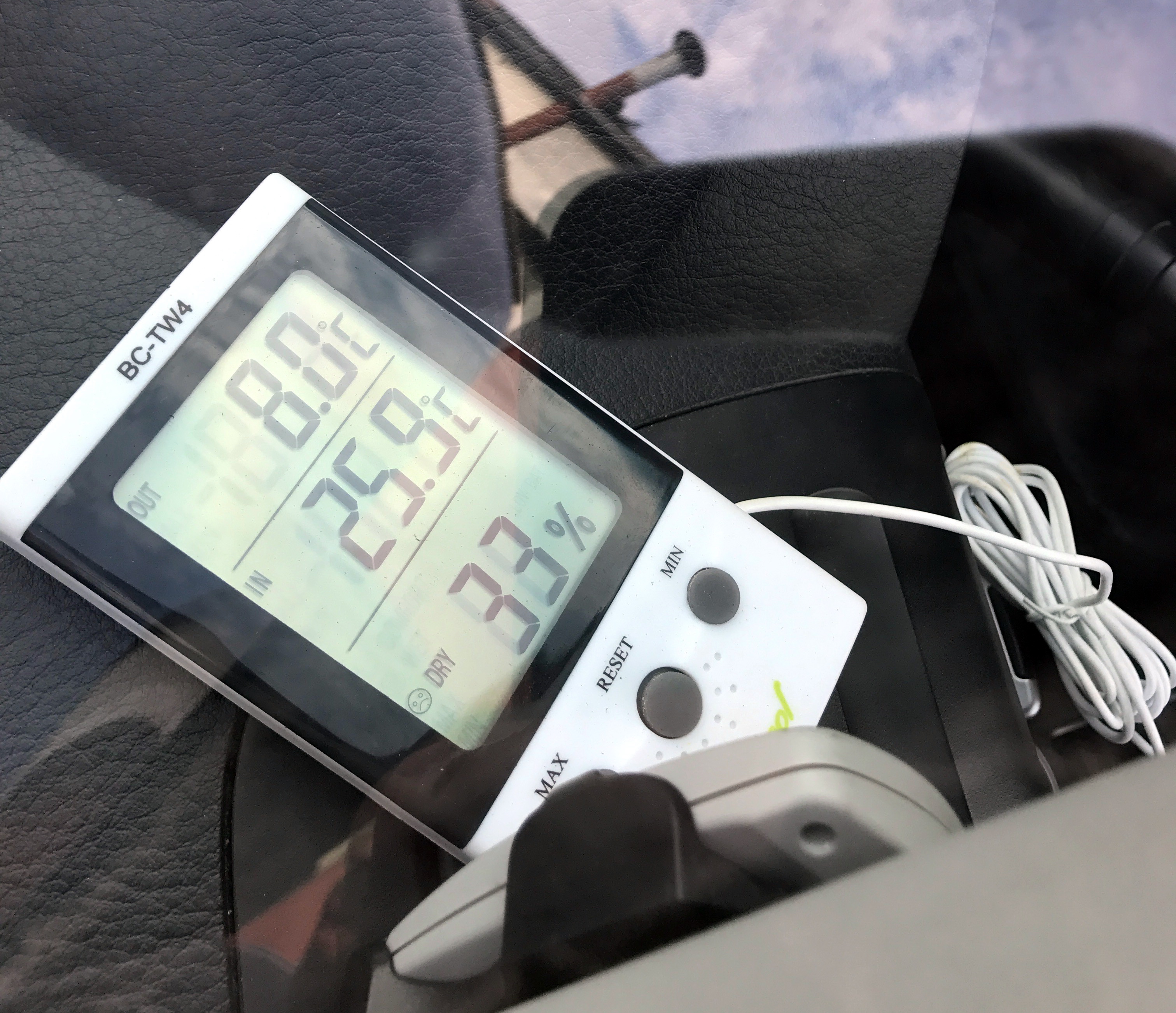

На днях был у своего подрядчика по промхолоду (реальные "зубры" этого дела, все "Перекрестки"/"Магниты" строят/обслуживают), давайте, говорю, дядьки, выдавим из моего кондея П4 холод!
Подключили они к а/м манометры/баллоны, что-то там долили, прижали-отпустили, и вышла картина: Попытка выдавить больше привела к "циклению по верхнему давлению", сбросу часть фреона и нормализации параметров, как на фото.
Как то так.
+3 не увидел...
Плюс три, конечно, не минус 23, но все же...Вадим-52 писал(а):...кондей будет дуть воздух холоднее. +3 +5 при исправном кондее... (у меня так)
Как то так.
