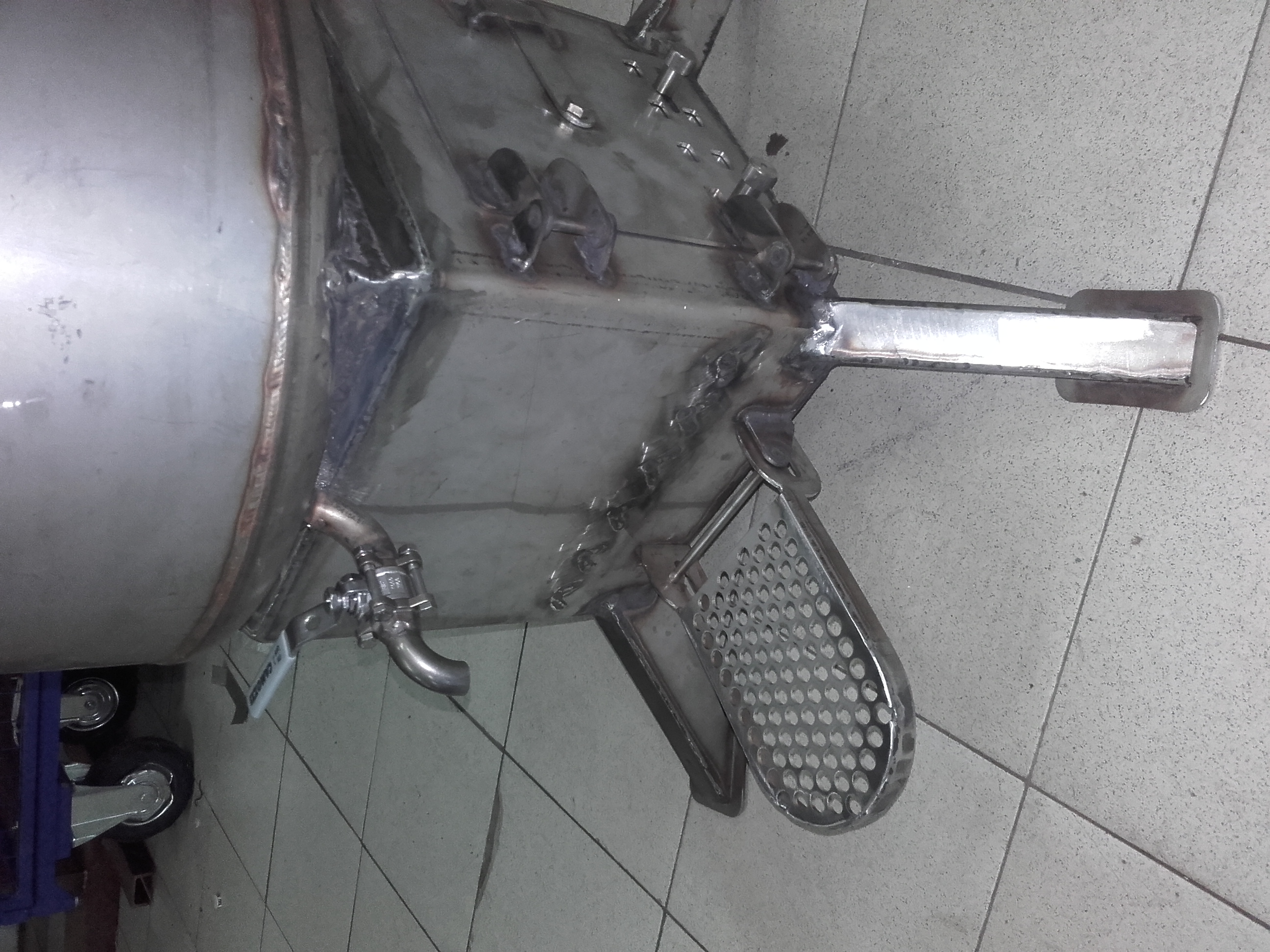

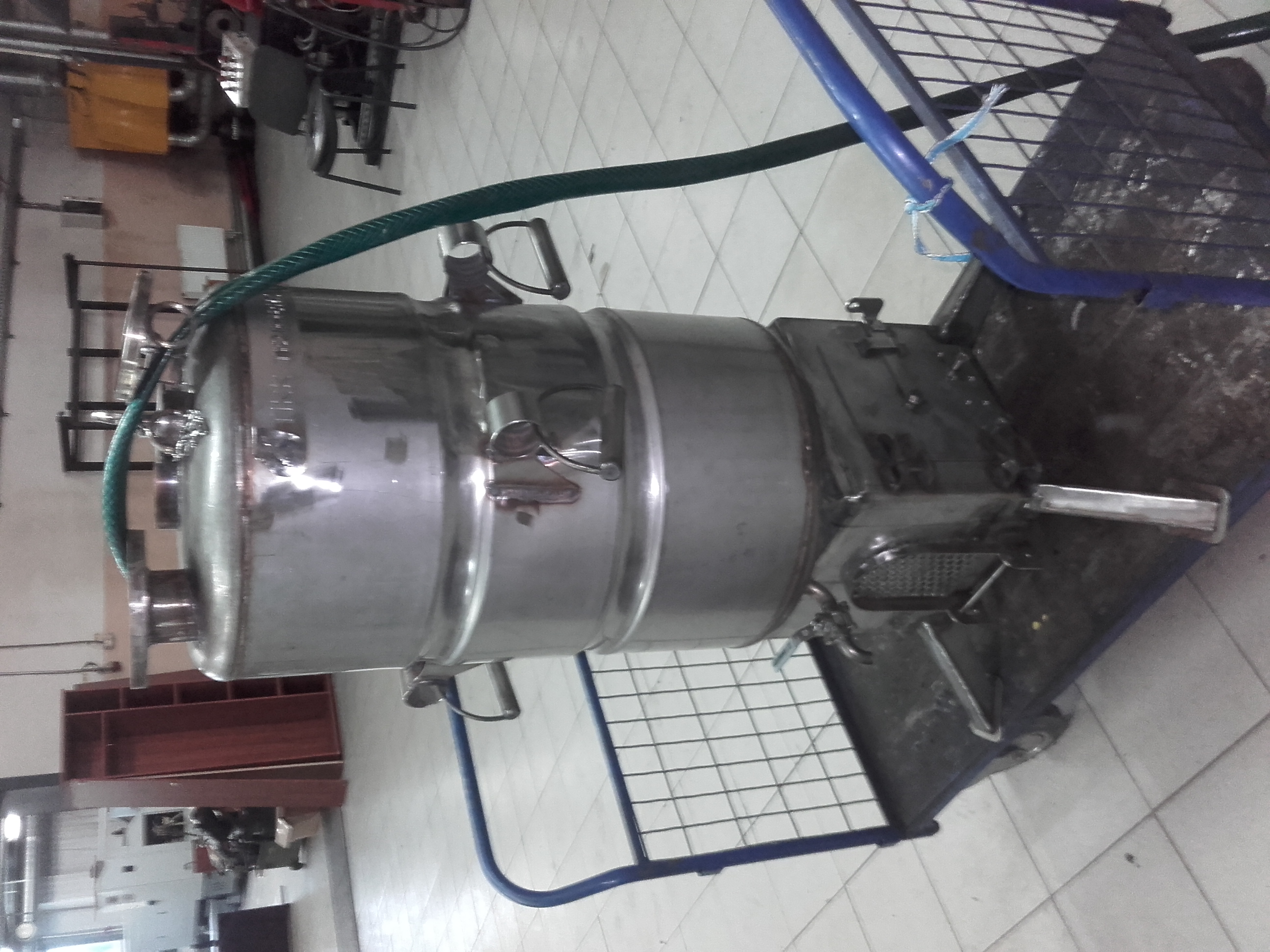

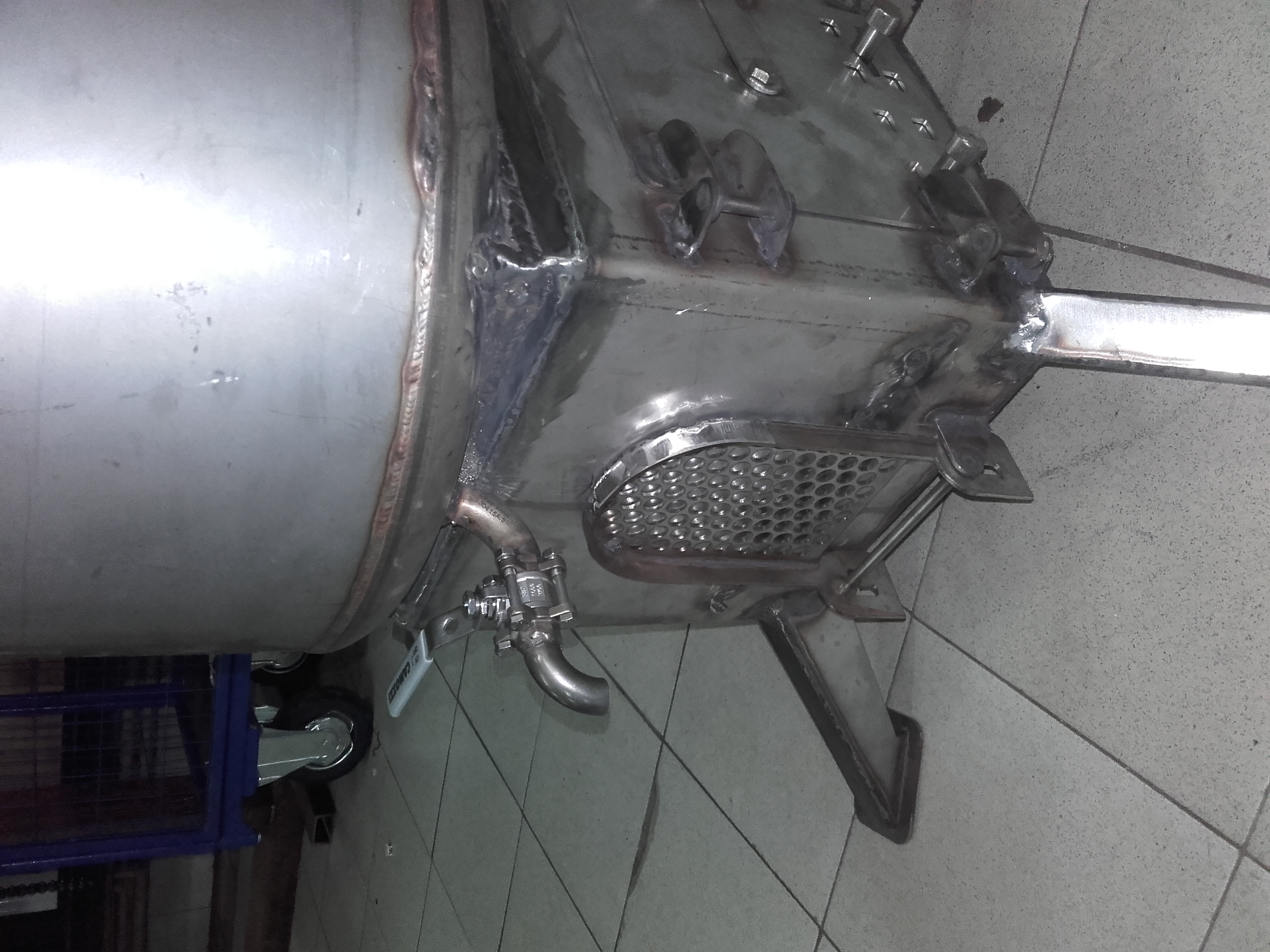

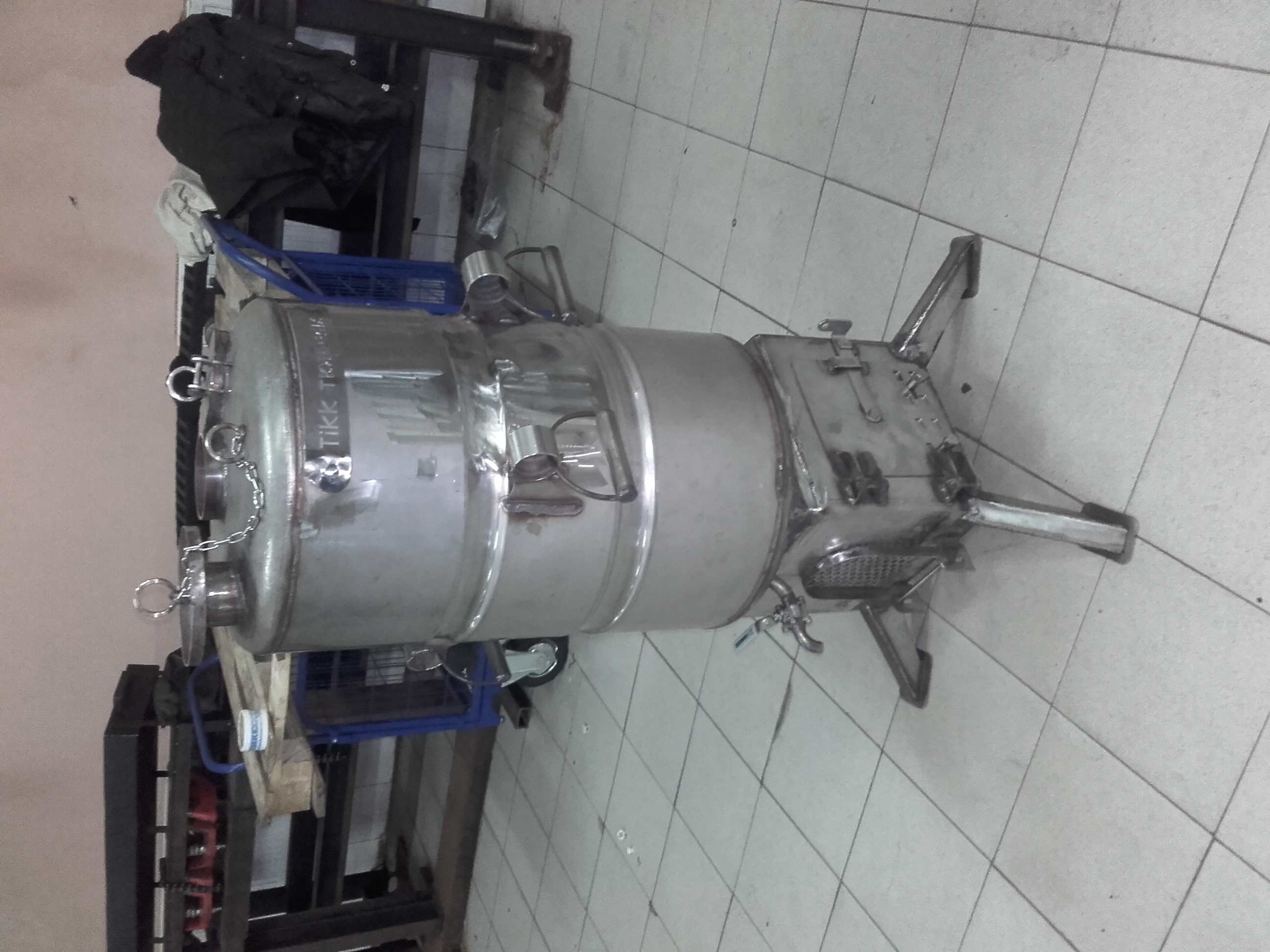

У мну готово. Гидродинамические испытания проведены.
Скоро отправлю заказчику.

Tikk писал(а): Отдам самовар на 15 литров
Кран для слива браги надо побольше , чтоб не забился . И сверху прямоточник . Вот тогда с руками оторвут :*THUMBS UP*: :*DRINK*:

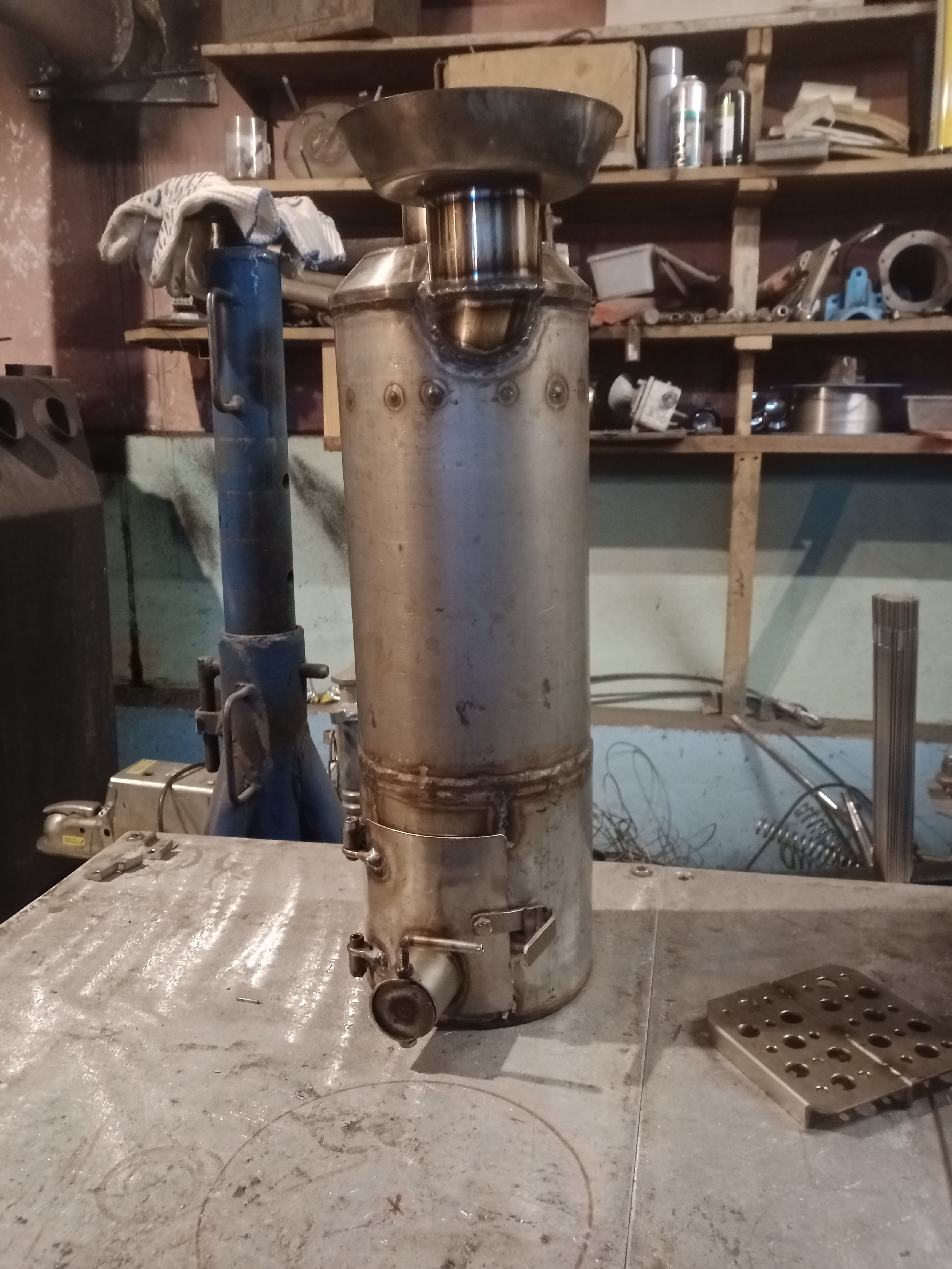

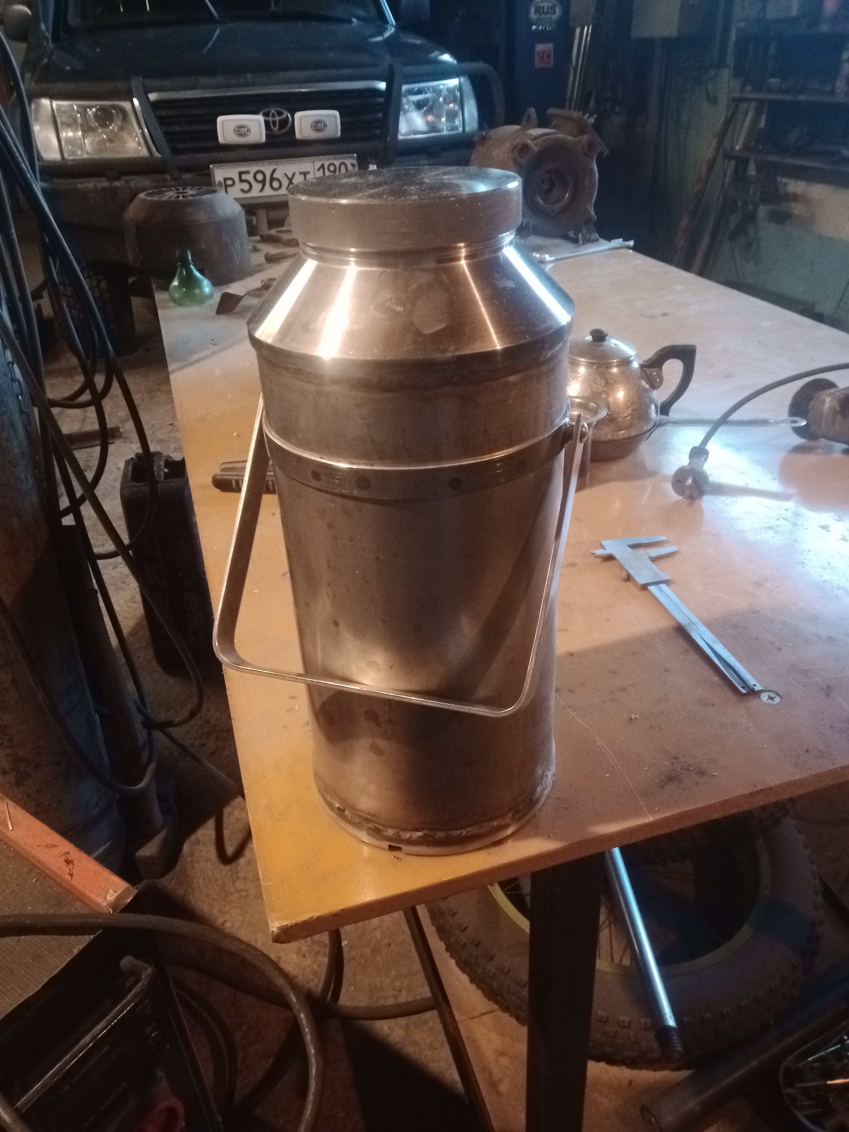

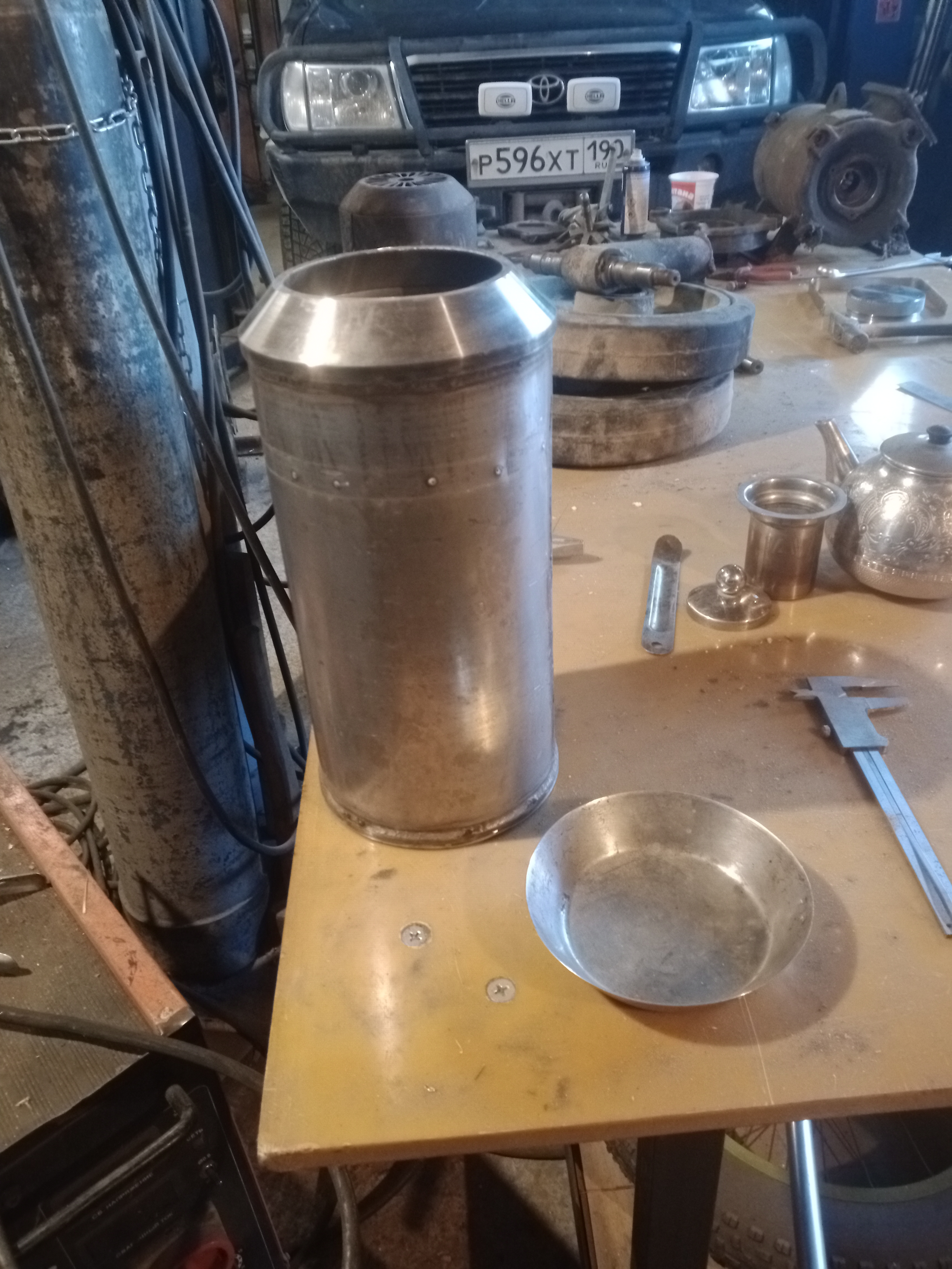

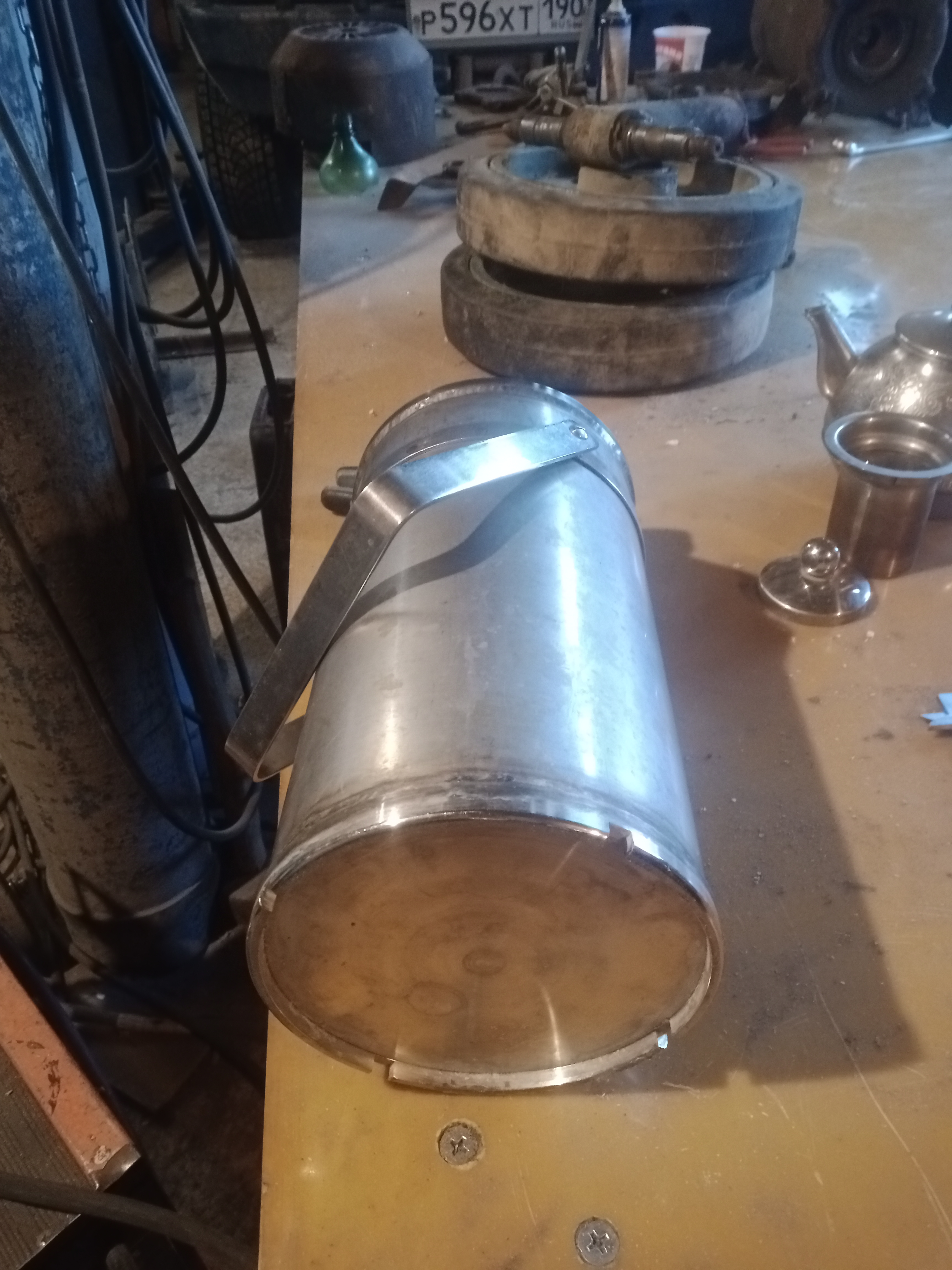

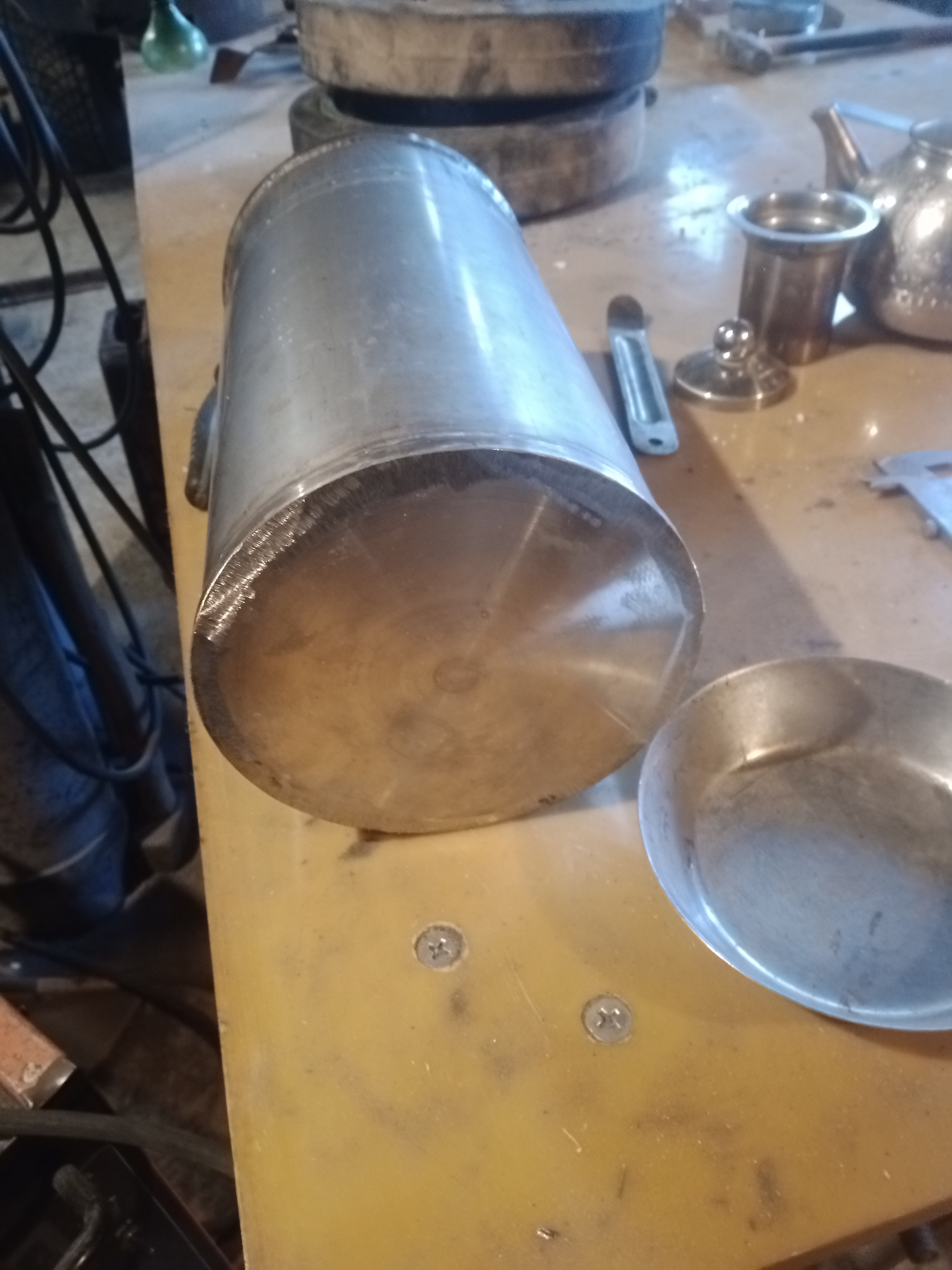

Версия 3
Для себя любимого. Ибо софсем инженеру делать нех
По плану 4 литра
За основу взят совецкий контейнер для переноски и хранения особо опасных веществ :*STOP*: , родом из СССР, спизжен из бункера. Бункер построен в 70-е. Оборудование в нем - 80-х. :Botan:
Объем 5 литров
Верх и низ бидончика - выточены из цельного нержавеющего куска металла. Стенка 4. ::-|:
Обечайка - стенка 1.5
Лишнее отрезано

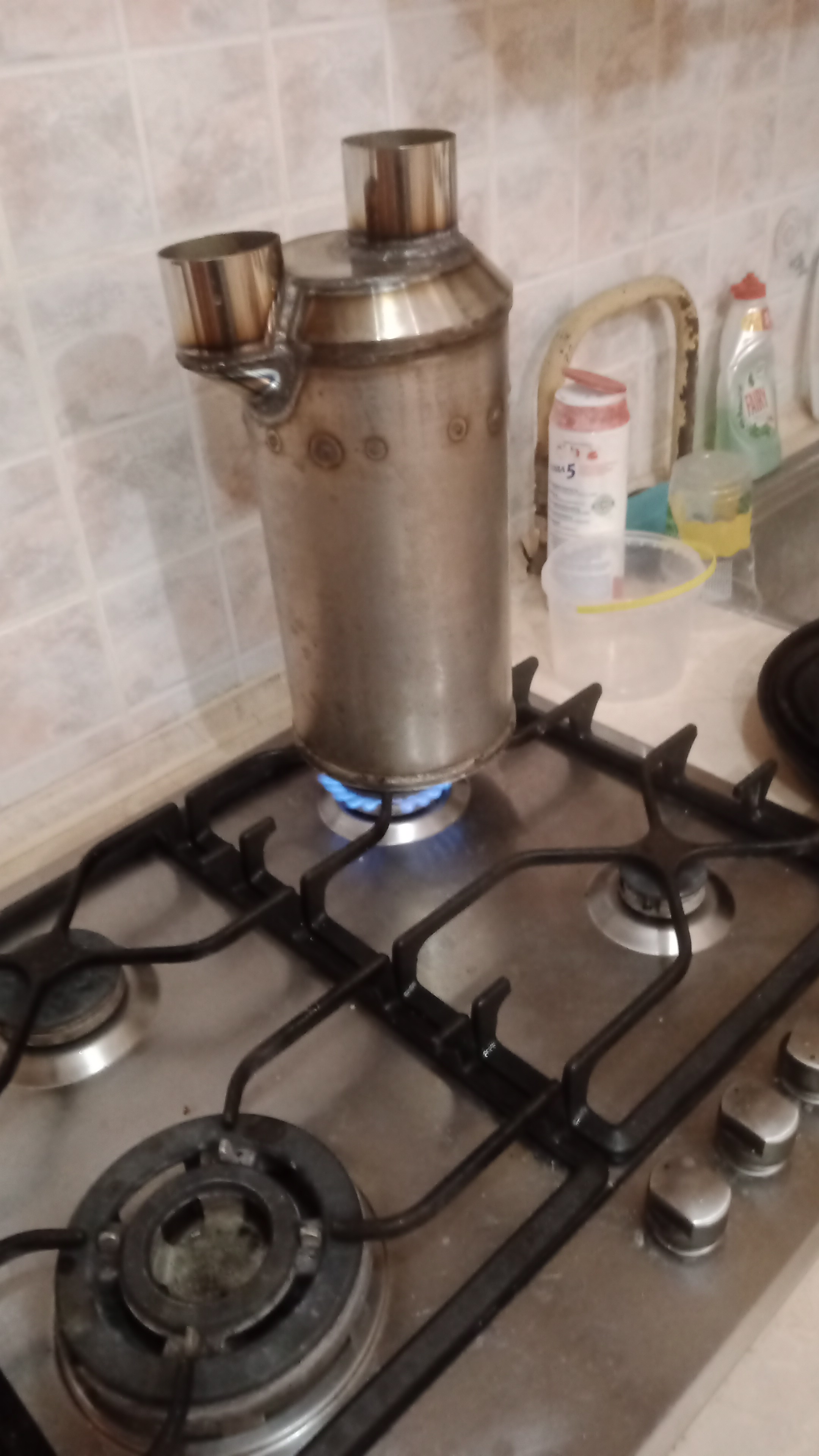

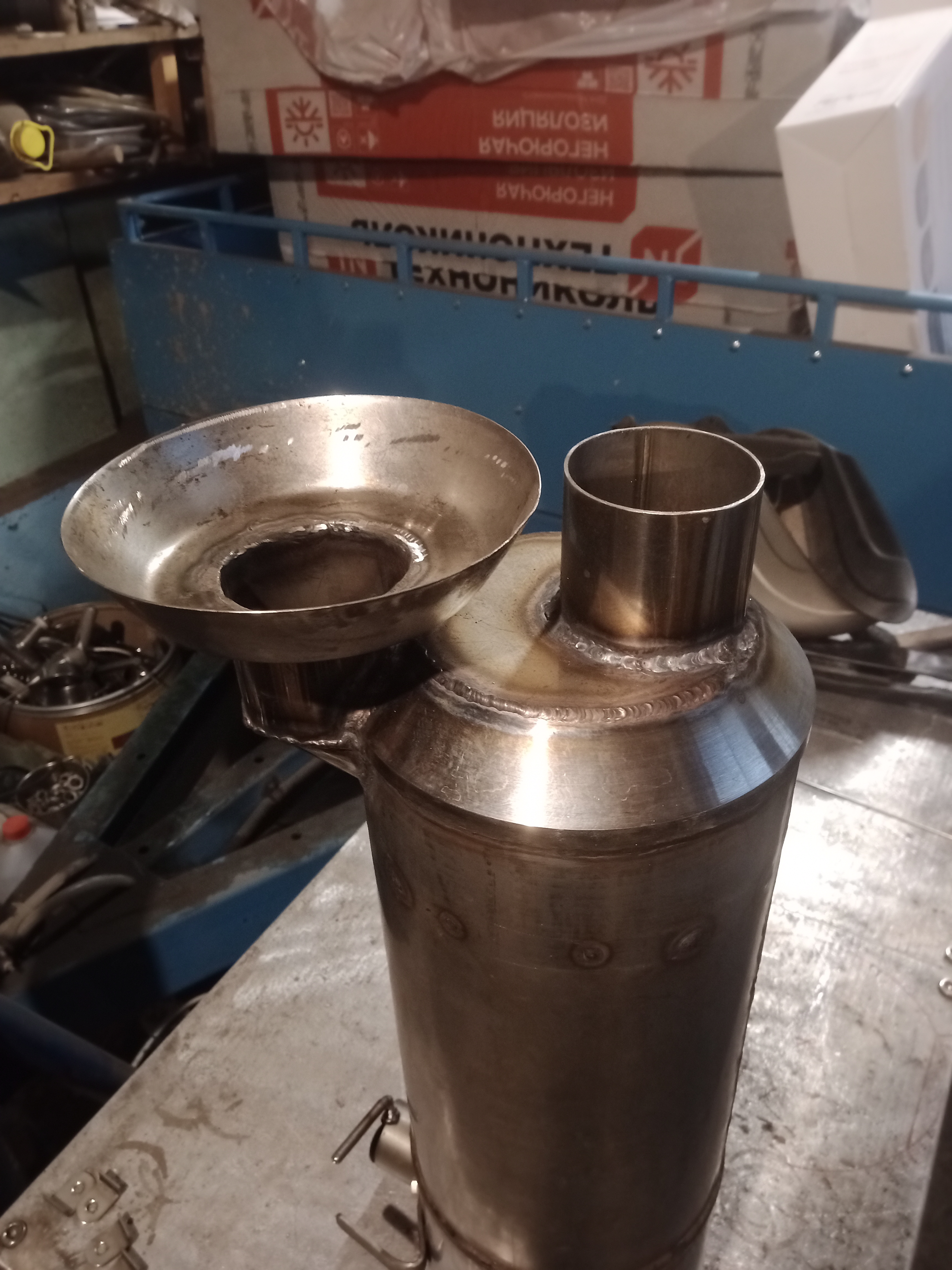

Походный супер-самовар, от TikkNanoPetch
Сообщение Tikk »

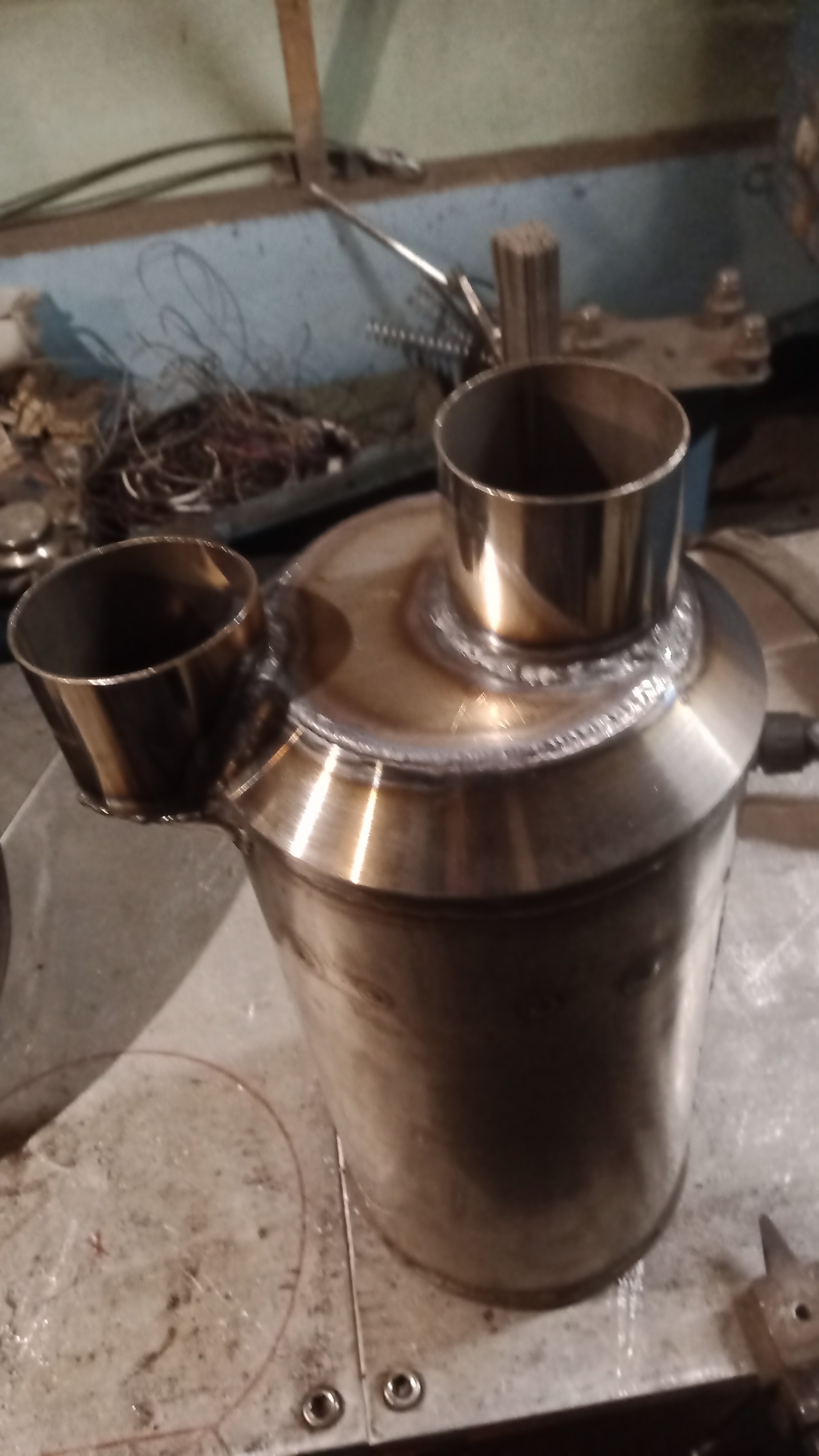

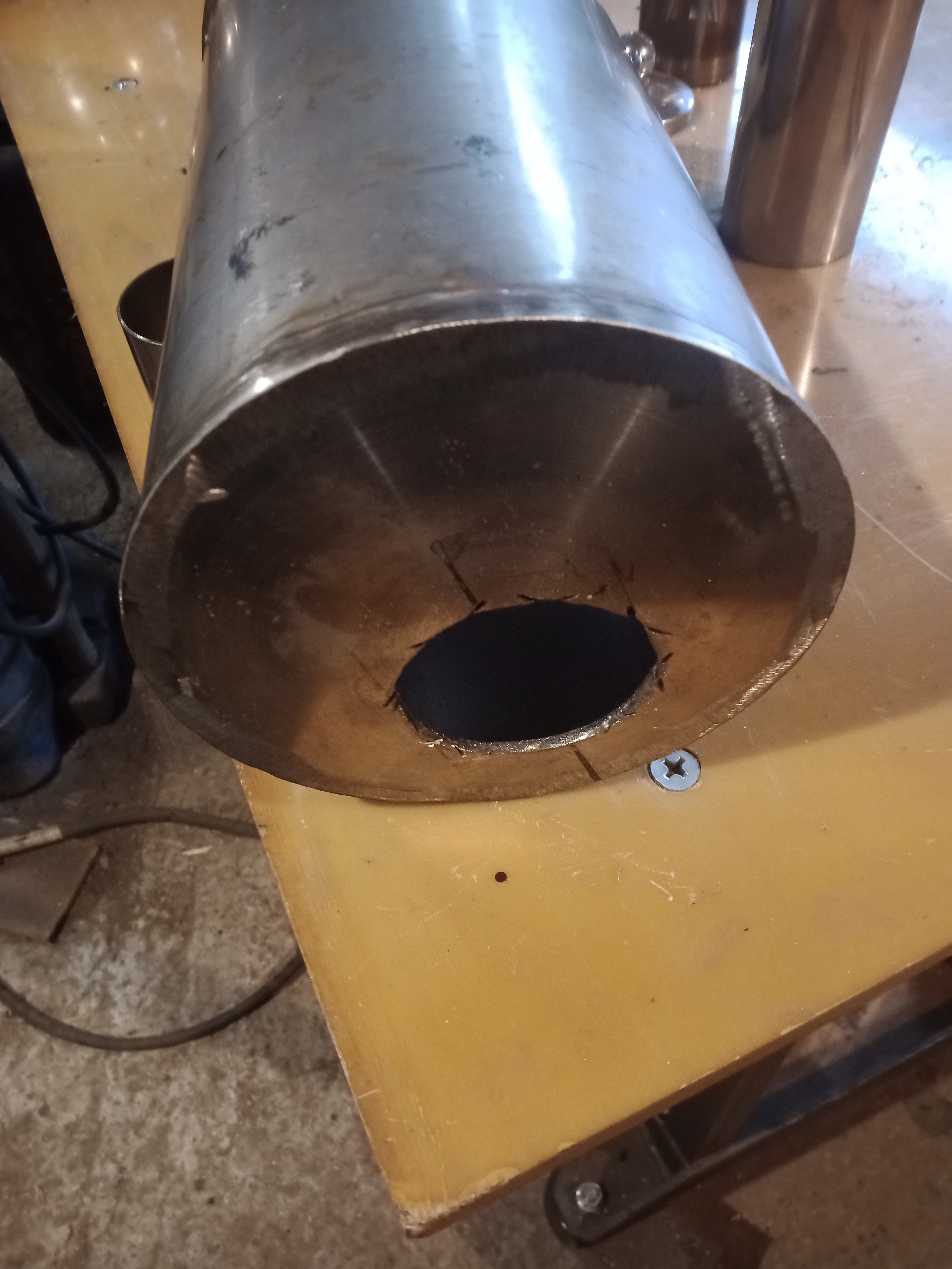

Вварена дымовая труба, старые запасы, 60х1.5, верх заглушен, приварено горлышко
Проведены испытания

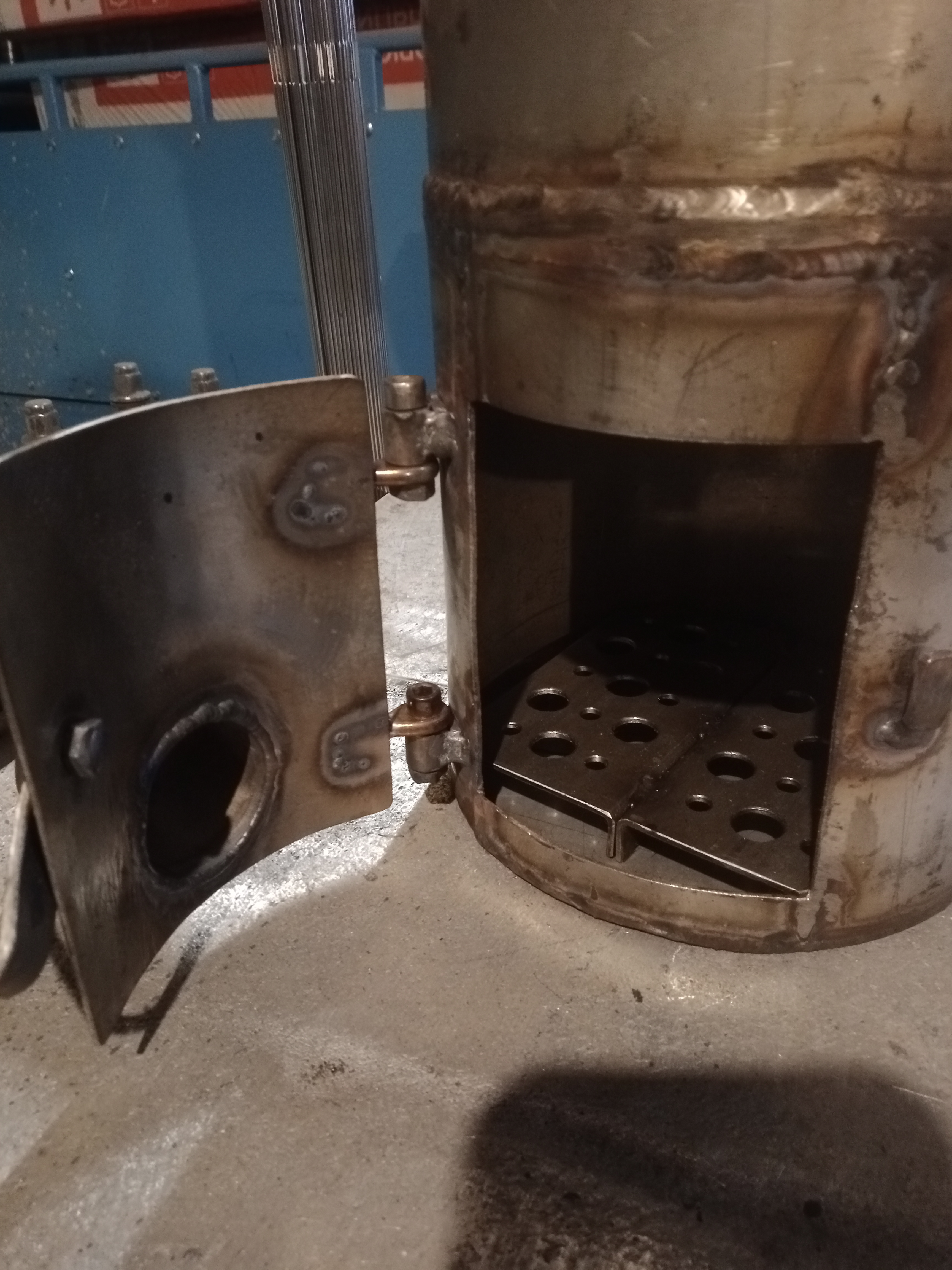

Сообщение Tikk »

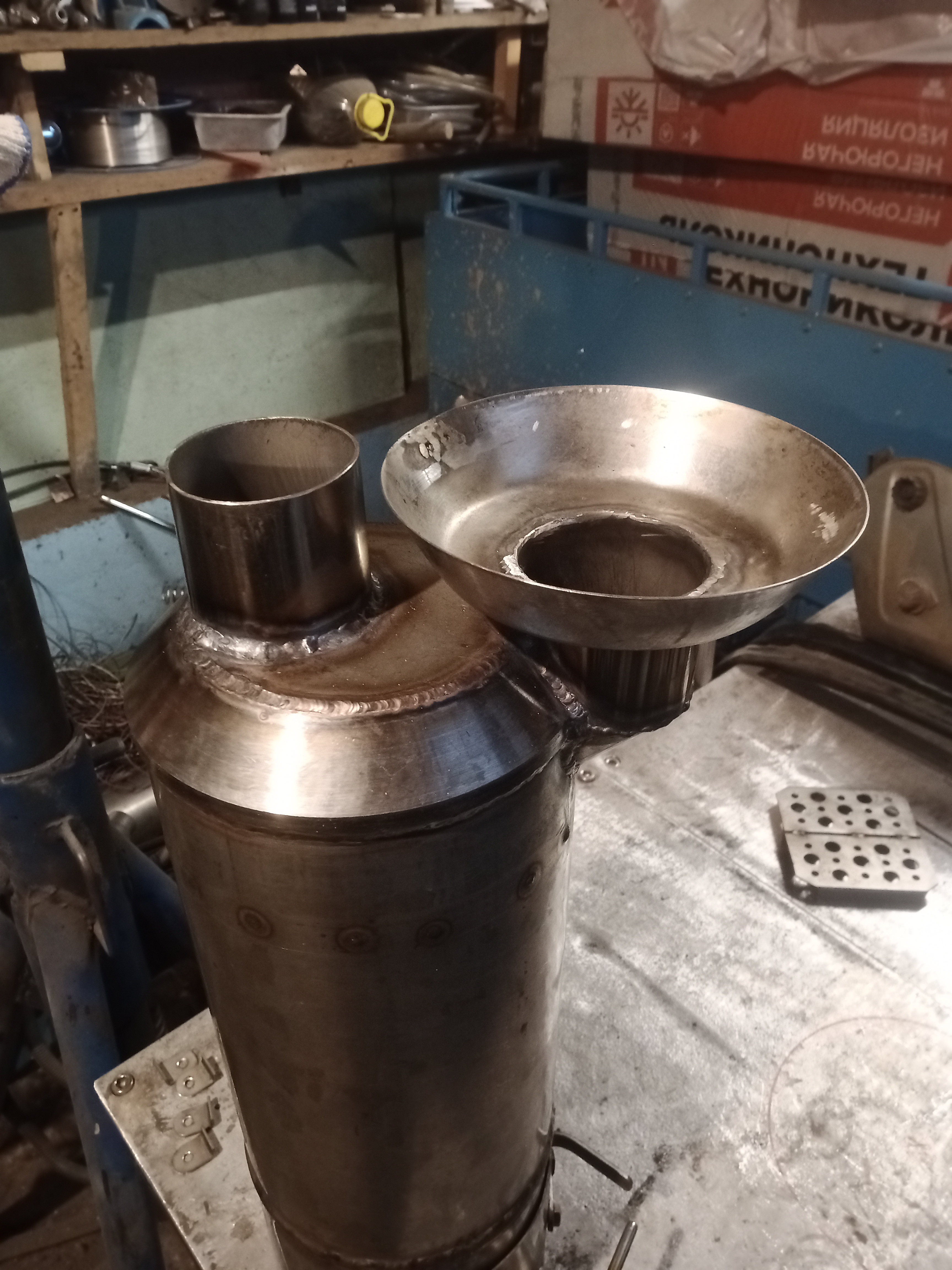

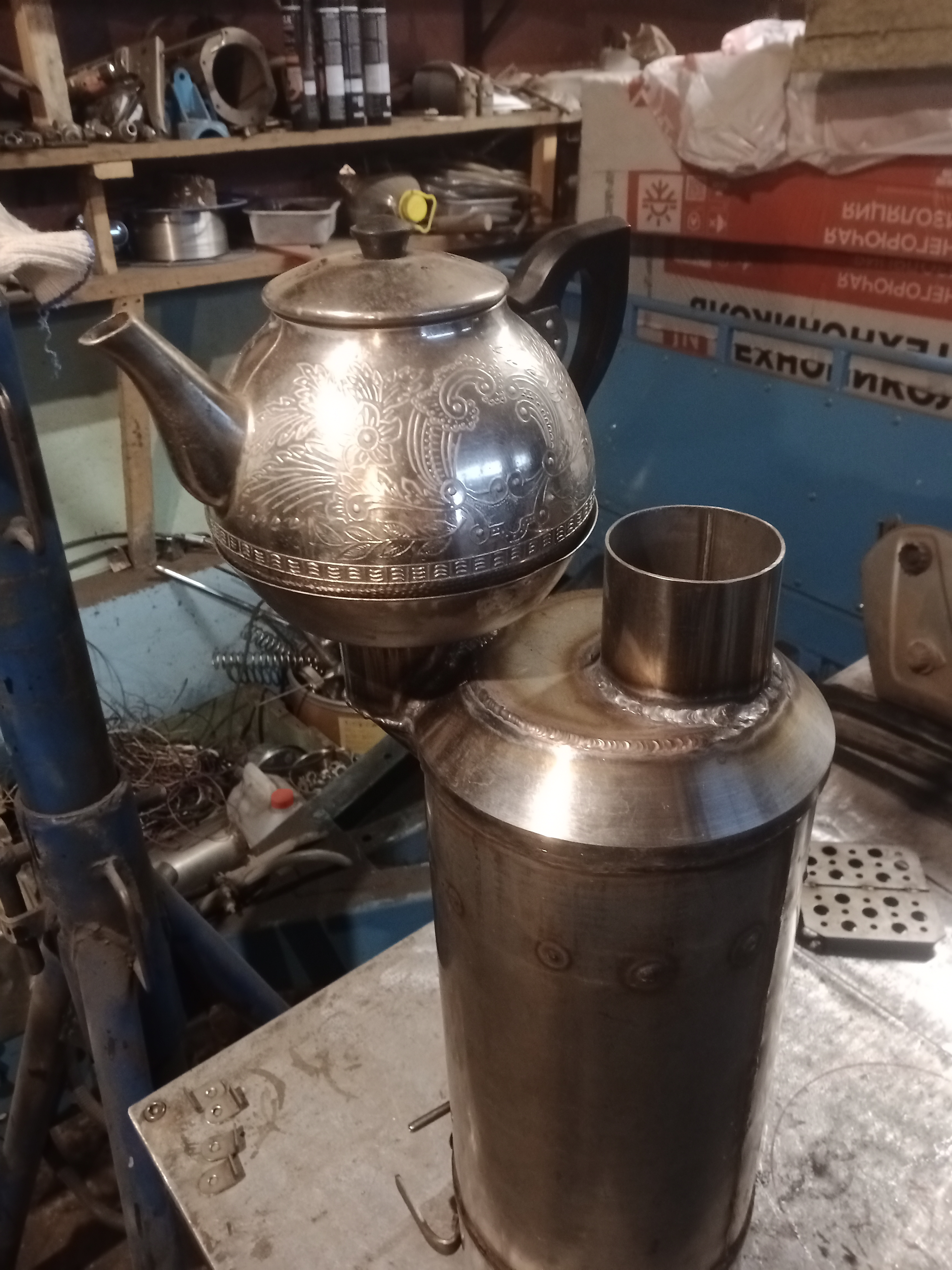

Приварена совецкая сковородка, как основание для совецкого же оловянного чайника

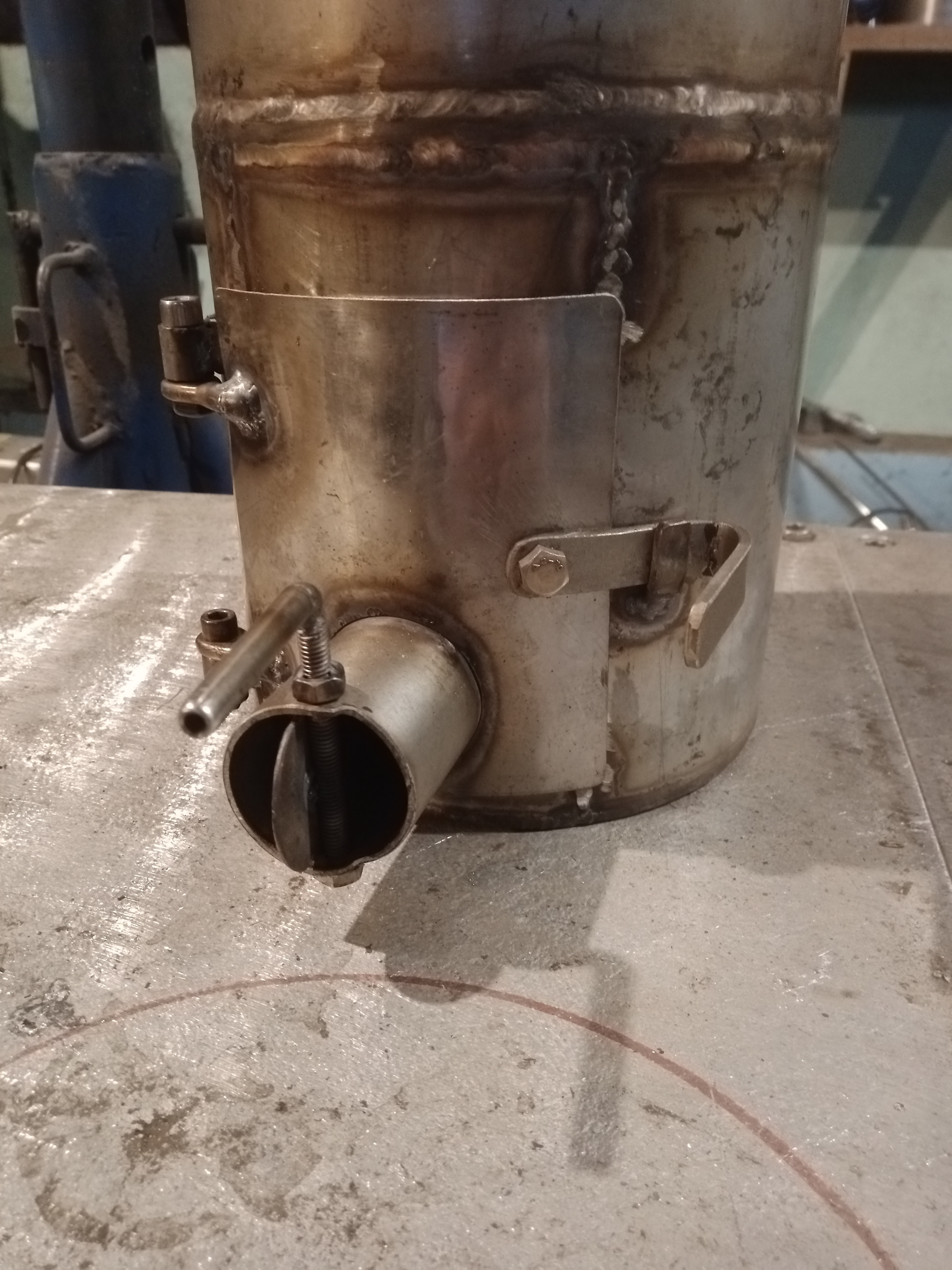

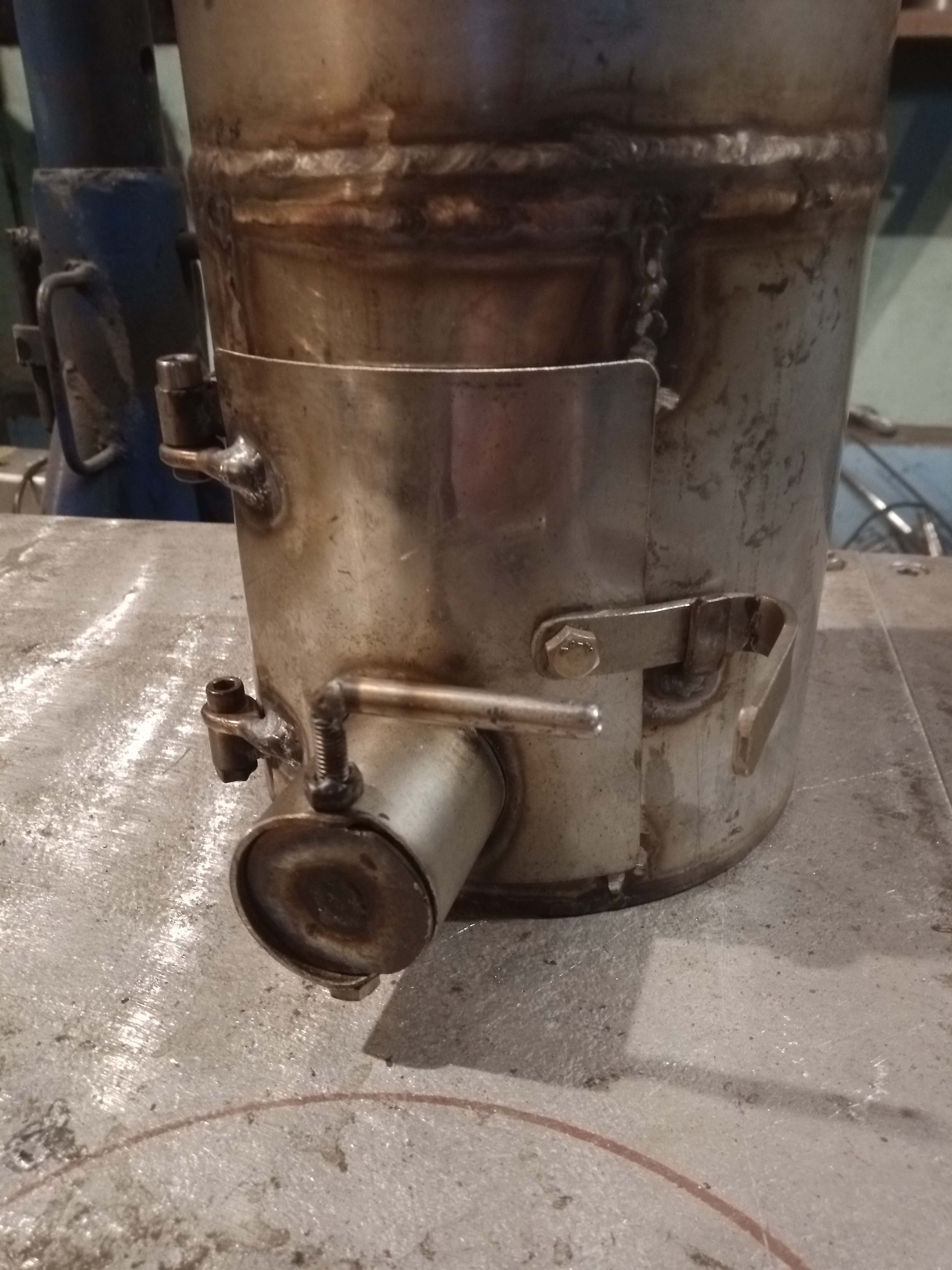

Сварена топка с регулируемым поддувалом, все из 2мм, тоньше не было
Сварен колосник
