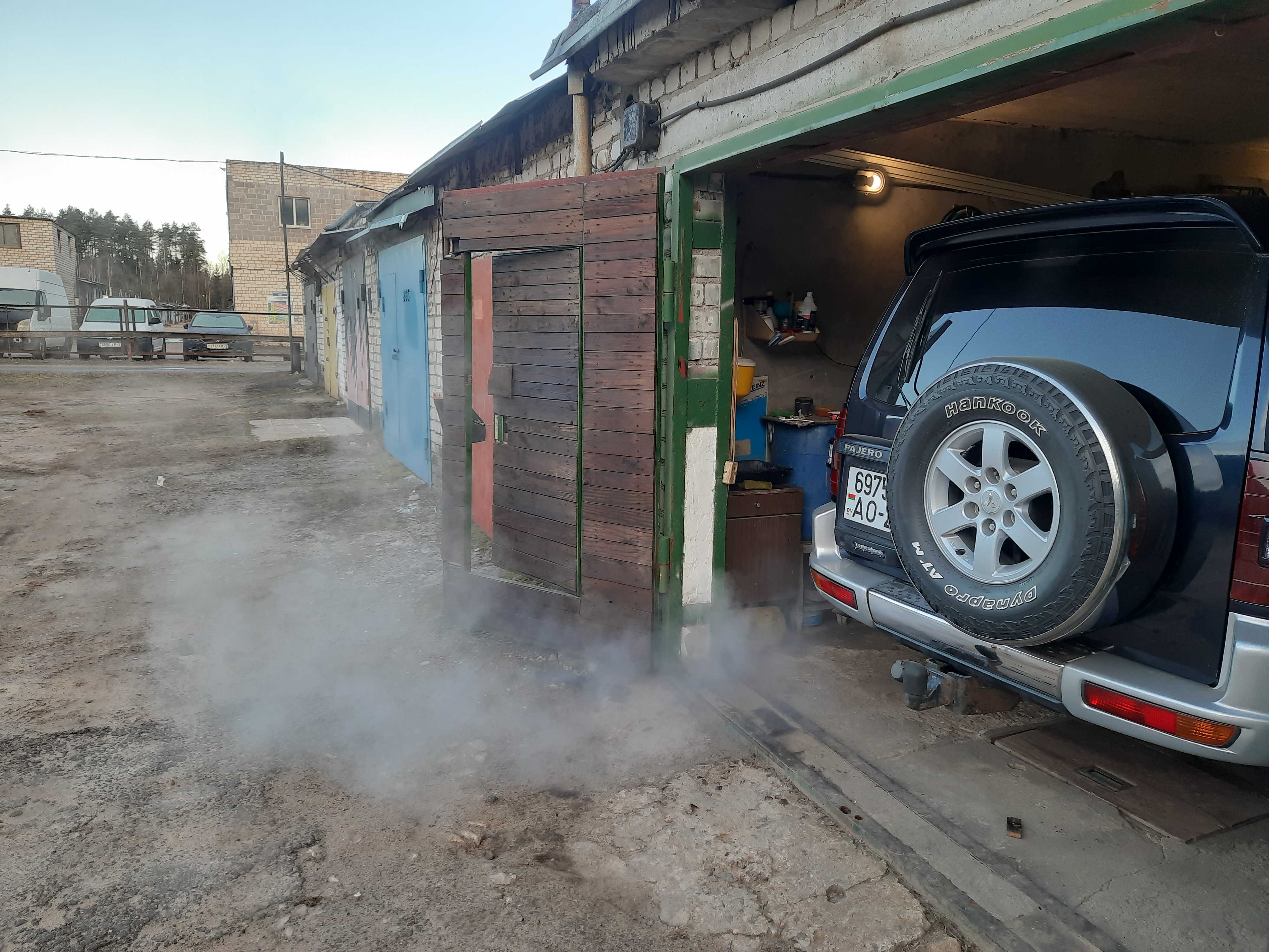

В межсезонье, когда сыро, эти двигатели все дымят белым. Первая минута - дыма нет. Потом минут пять-семь белый дым, который может стелиться по земле. После небольшого прогрева выпускного тракта дым пропадает. Пропадает он и с приходом морозов (снижается влажность воздуха) и с наступлением тёплых сухих деньков.
Камазная вонь с этим явлением не связана. Это выбитый катализатор, неправильно горящее топливо и целый ворох причин, сидящих в топливной системе.

Двигатель с исправной топливной, а/м провел ночь в гараже, на улице лёгкий минус, первые минуты работы. Наблюдаю это в течение тринадцати лет поздней осенью и ранней весной. Катализатор на месте. В остальное время года этого нет.Ну, может ещё зимой, в лютые морозы.:*HI*:
З.Ы. камазом не воняет.

Мой дымел только после долгого талаханья на холостых и последующем старте. Камазы терялись в шлейфе ))
Поменял МК и как бабка отшептала
