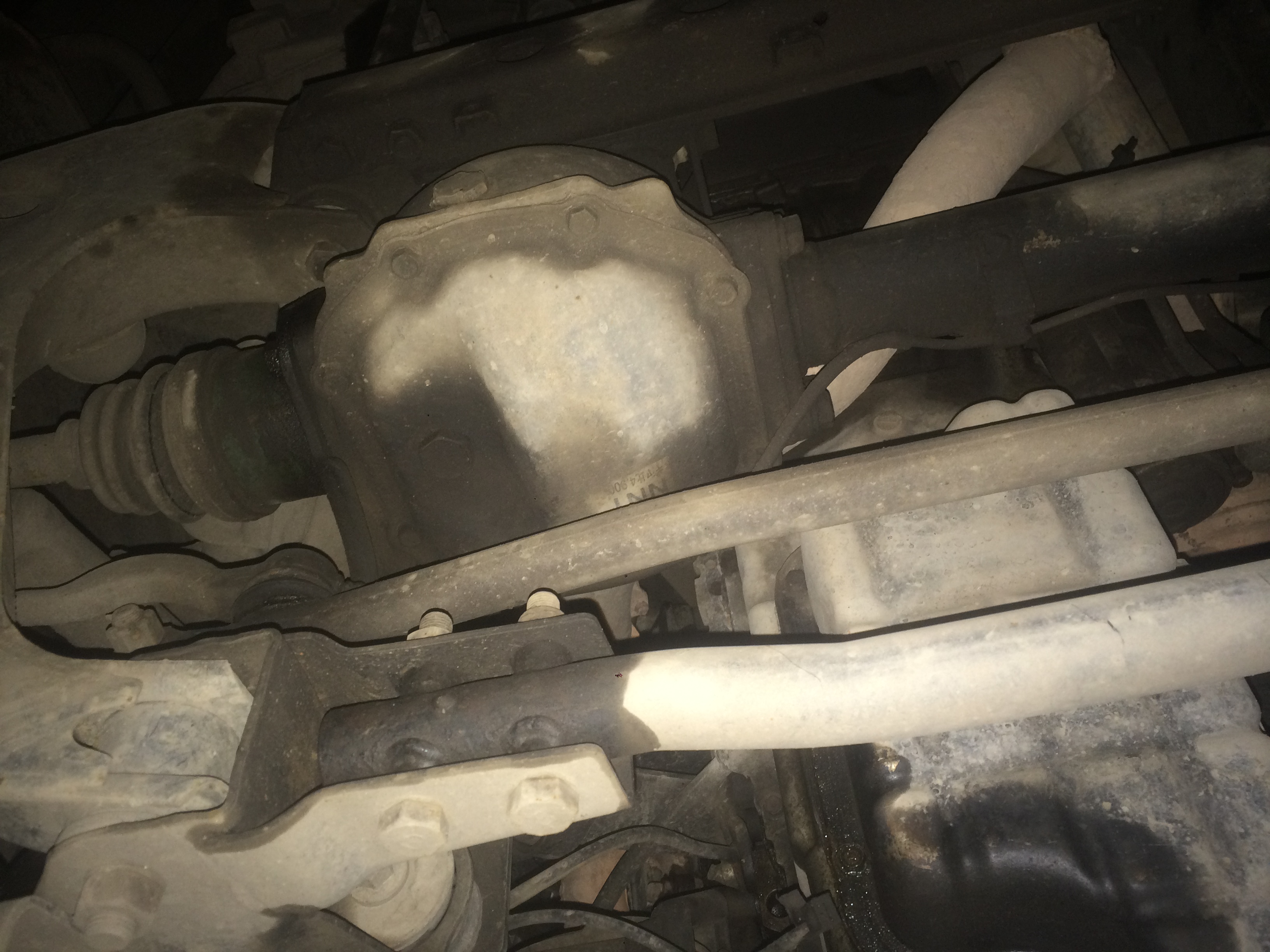

Фото сделал пробное
Жипер
Сообщения: 22073
Двигатель:: 4d56, 4m40, 5vz
Откуда: Приморье
Откуда: Владивосток
Благодарил (а): 39 раз
Поблагодарили: 499 раз
Re: Нужна помощь митсубиси не едет
Сообщение Жипер »
МаратС писал(а):Фото сделал пробное
Мдя...
У тебя еще и ГП 4,900.

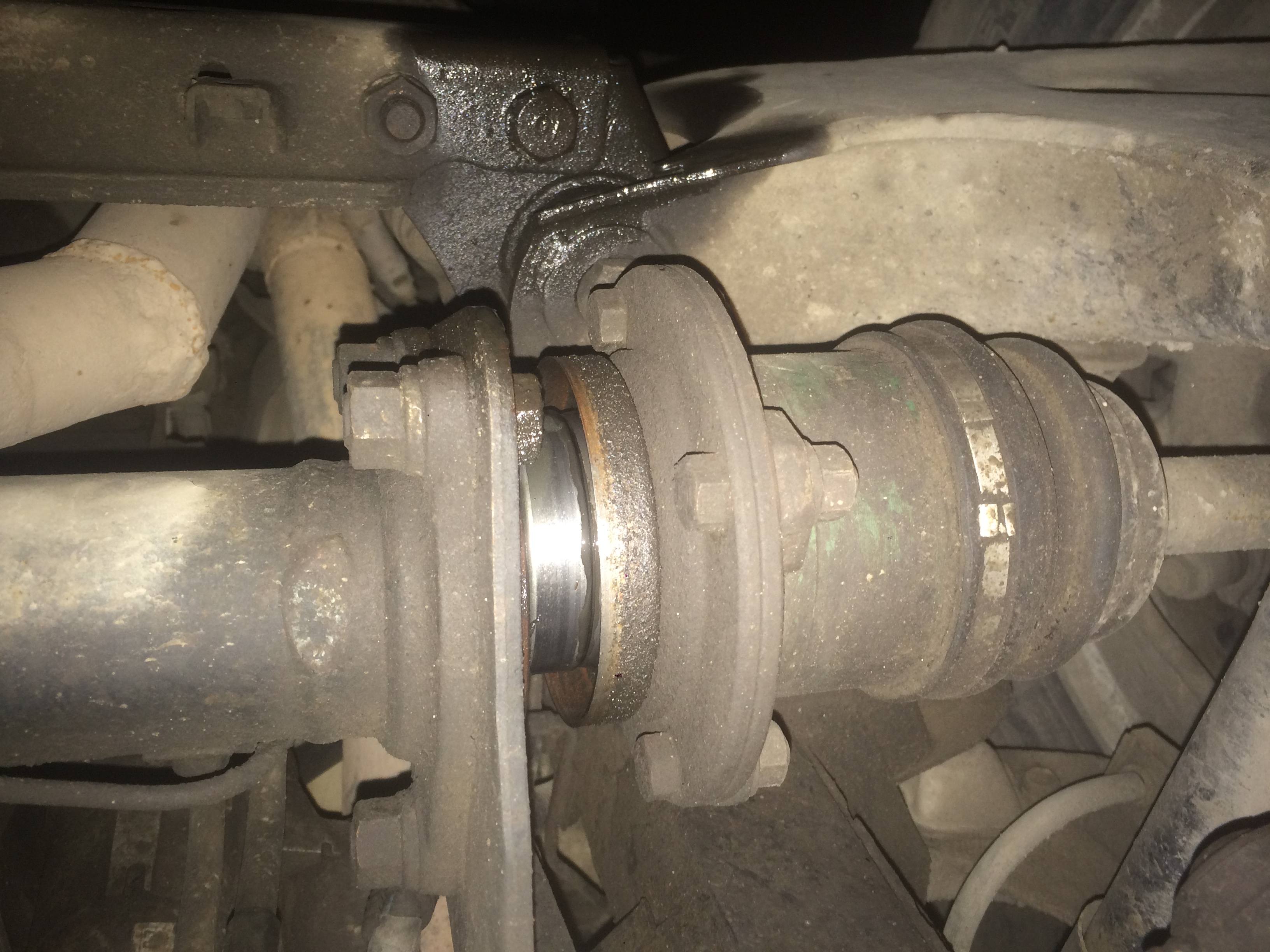

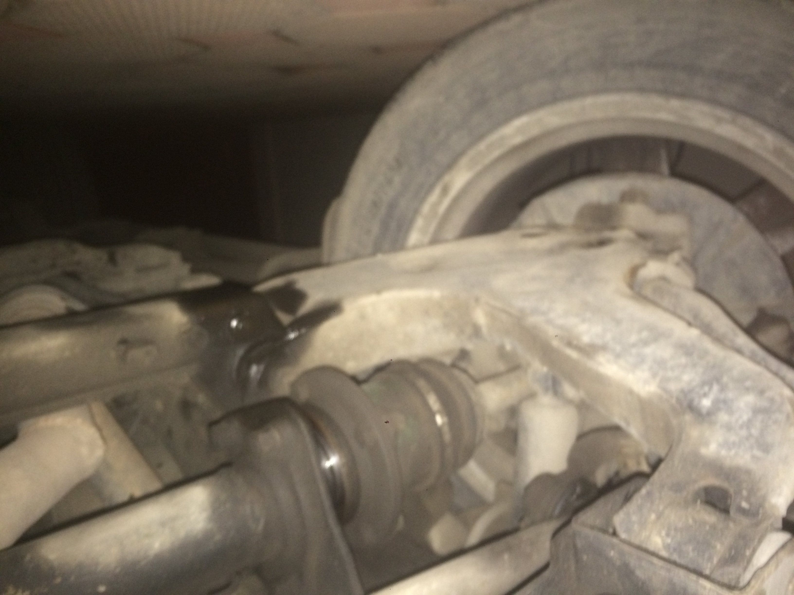

А теперь бинго!!!
МаратС
Сообщения: 267
Зарегистрирован: 08 янв 2017, 18:02
Двигатель:: митсубиси монтеро спорт 6G74
Мой автомобиль(и):: митсубиси монтеро спорt
Откуда: г.Магас
Благодарил (а): 11 раз
Сообщение МаратС »
Скажите что с внутренней гранатой она просто вышла или ей капец
Сообщения: 57511
Поблагодарили: 4808 раз
Смотрите внутренний шурус, скорее всего клинит.
А полуось просто установите назад.
Если шурус целый, то замените кольцо на полуоси.
Короче лёгкий испуг. :)

Если можешь в двух словах скажи как его на место воткнуть
Жипер
Сообщения: 22073
Откуда: Приморье
Откуда: Владивосток
Сообщение Жипер »
МаратС писал(а):Если можешь в двух словах скажи как его на место воткнуть
Ты лучше полуось вытащи, там может и шлицов уже нет.
И сальник явно под замену - уж очень криво полуось торчит.
ftsyuri1@mail.ru
МаратС
Сообщения: 267
Откуда: г.Магас
Сообщение МаратС »
Ок займусь, надо сальники прикупить
Сообщения: 57511
Если б не было шлицов, зачем ей вылетать. :)
Сальник слегка мокрит, но это на скорость не влияет.
А уж кривизна тем более, ибо наружный сальник по сути ничего не держит.
Держит сальник внутри в глубине.
Полуось просто сцентровать и при помощи ломика поставить на место.

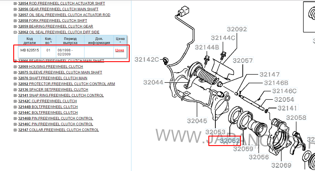

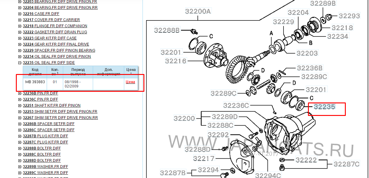

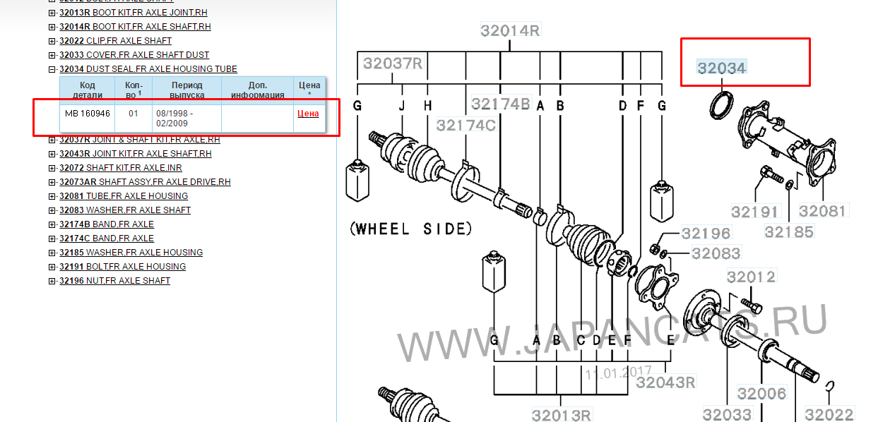

Подскажите номера сальников на фото видно и справа и слева сопливит мост хочу что бы сухо там было, внутренний возможно заменить то сняв привод?

МаратС писал(а):Подскажите номера сальников на фото видно и справа и слева сопливит мост хочу что бы сухо там было, внутренний возможно заменить то сняв привод?
МаратС
Сообщения: 267
Откуда: г.Магас
Сообщение МаратС »
Большое спасибо, я то посмотрел сам но был не уверен что это моё :*THANK*:
