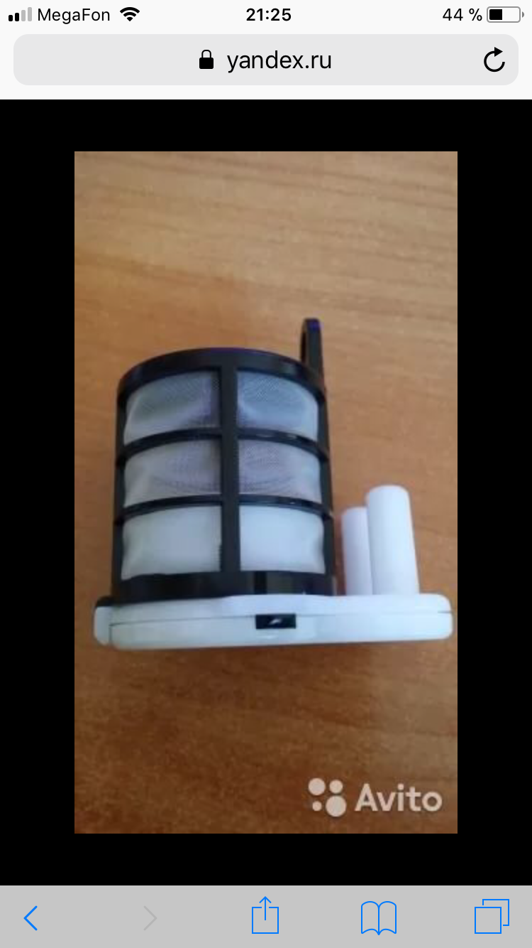

Dizel Man писал(а):Не совсем ясно, какой поплавок закрывал подачу...
В фильтре на подачу которая в баке есть поплавок когда топливо ниже поплавок опускается на дно фильтра и присасывается к резиновой прокладке
