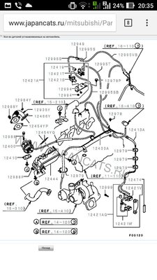

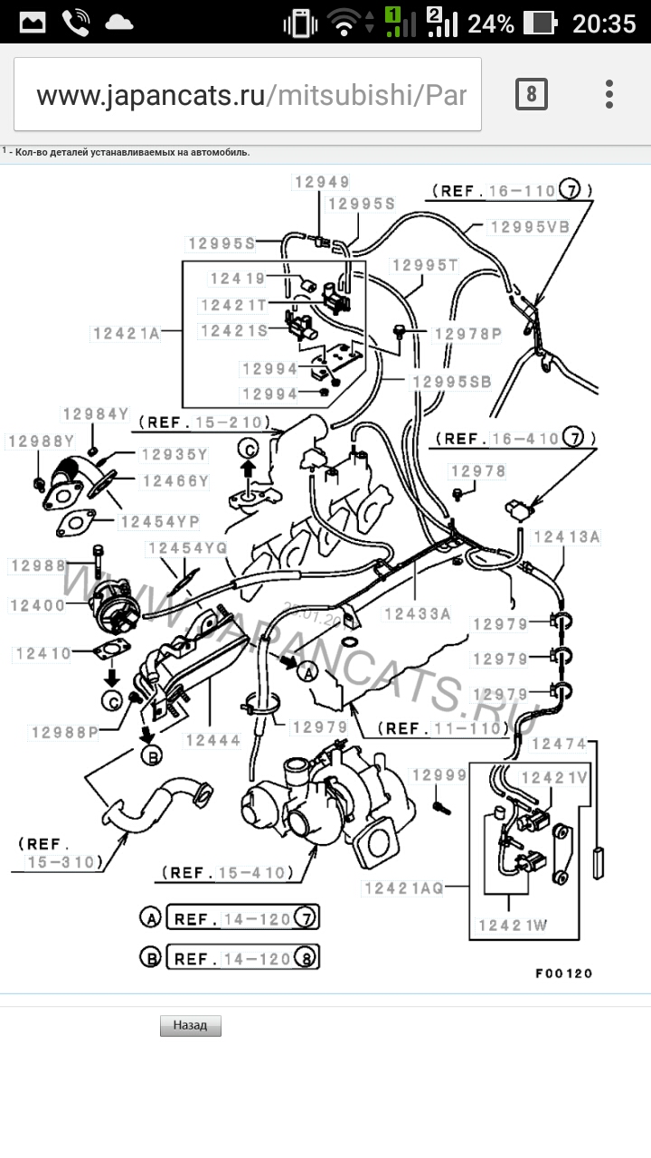

Судя по коробочке в бардачке, стоят Masuma XM-321, дешевле просто некуда.. Предхоз менял их не так давно, недолго поработали. Сегодня вывернуть не успел для проверки на "глаз". Нашел заглушенную резиновую трубочку, фото прилагаю, для чего глушат? Вроде она она заодно с электроклапаном, на том же фото..
Изображение[/url]
Изображение[/url]

В прошлом году психанул и такие же поставил. Год полет нормальный. У меня там заглушка заводская на трубке есть на вертикальной. Заглушка под номером 12978

Значит, заглушка хоть и самопальная, но правильная;)
Пока причину не найду, докуплю наверное пару-тройку таких Masum. Что ещё где посмотреть??
