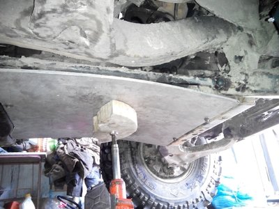

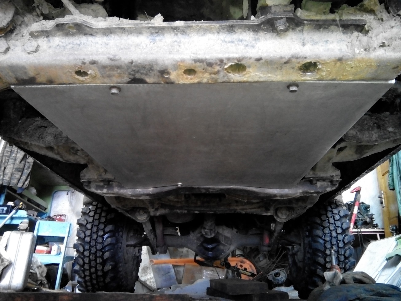

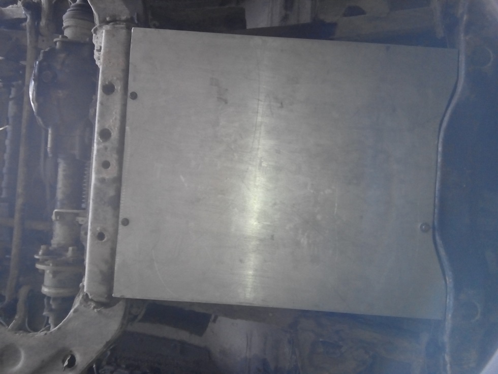

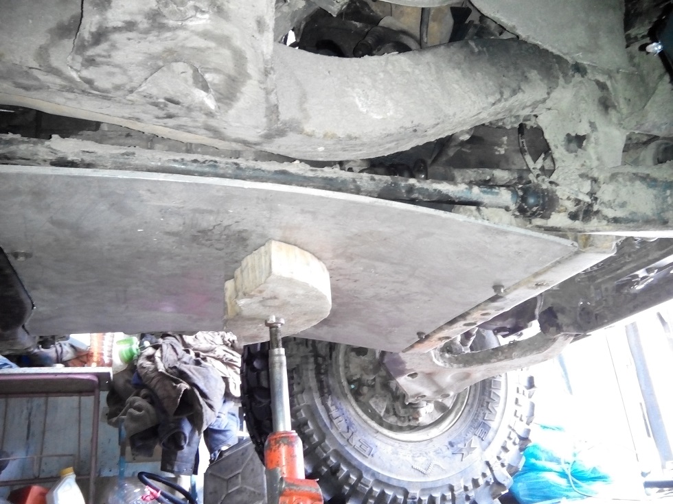

А машина грязь то видит?Карбафос писал(а):![]()
И че это там уже два года ниче не треться та)Смайлик писал(а):.... И эта.... Отросток к рычагу отрезать прямо.....зачем под шрусом калосборник устраивать, он ведь замёрзнет и протрёт пыльник.
Судя по конструкции и состоянию защиты - нет.
Вижу сразу 3 косяка в твоей защите.
1. Серега уже назвал - это крылышки.
2. Очень тонко для ляменя. Минимум 8мм должно быть. Ну в случае АМГ - 6мм.
3. А торчащие наружу болты крепления выдавили слезу - у меня бы отлетели в первом выезде, вместе с защитой.
