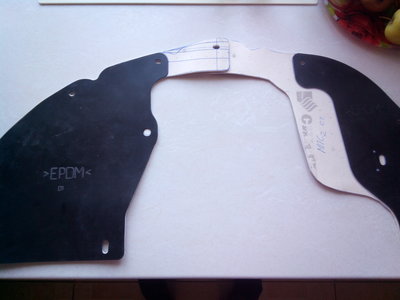

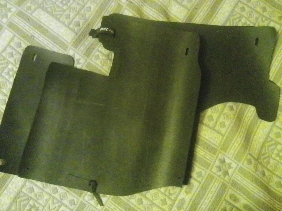

Шпионские фотки выкройки увеличенного пыльника под МПС2. С него буду делать +30,+40 Кодовое название "Стандарт+". Не люблю худых :)

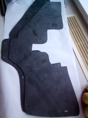

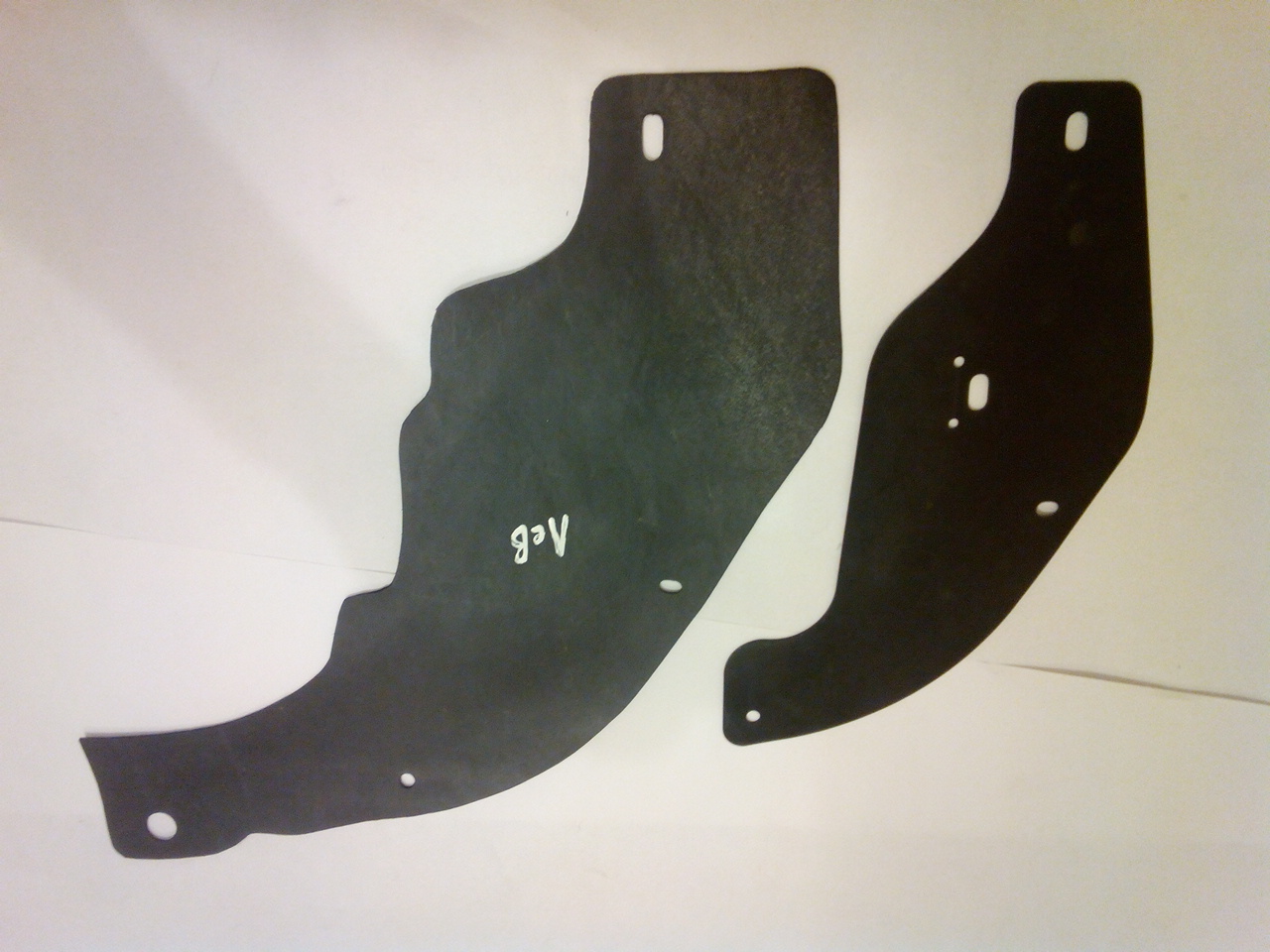

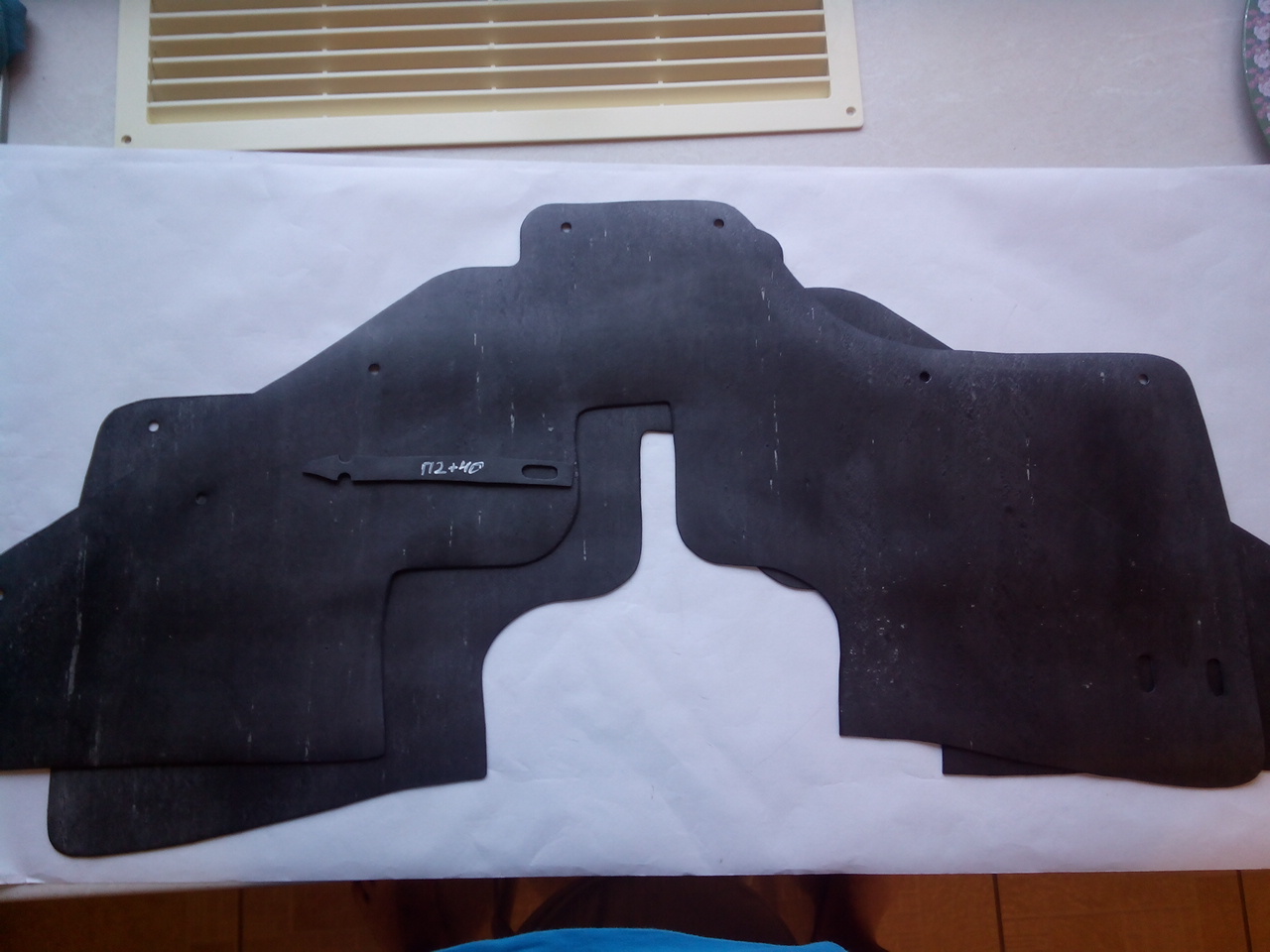

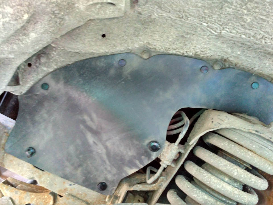

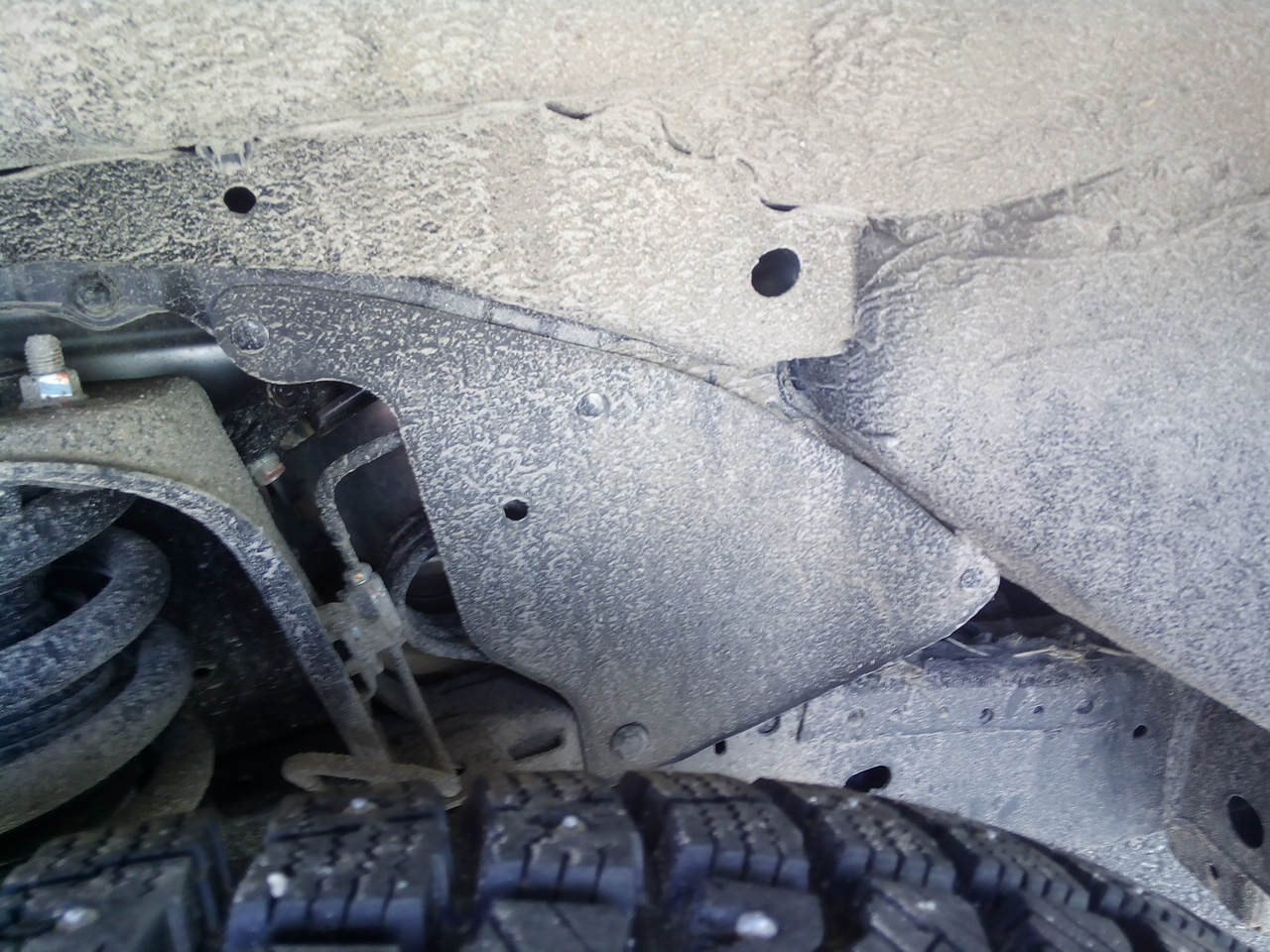

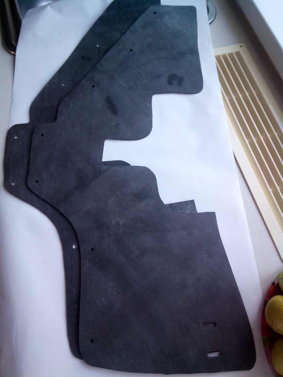

Отправил П2 +40 karl_shneerson Пыльник увеличен в передней части у рычага (ВаноКузьмин еще раз спасибо) Для +50 сделал новую выкройку с учетом увеличения. Все таки самые правильные пыльники на МПС1. Вчера смотрел на МПС3. Лучше бы не смотрел. Там увеличенная задняя часть, ее натянули на кузов и посадили на клипсу. В остальном те же дыры. На фото ...
Пыльник П2+40
Пыльник П2+40
Пыльники МПС3
Пыльники МПС3

Да не за что. Сегодня поездил по лужам, под капотом раньше было мокро а сейчас сухо практически. Польза явно есть

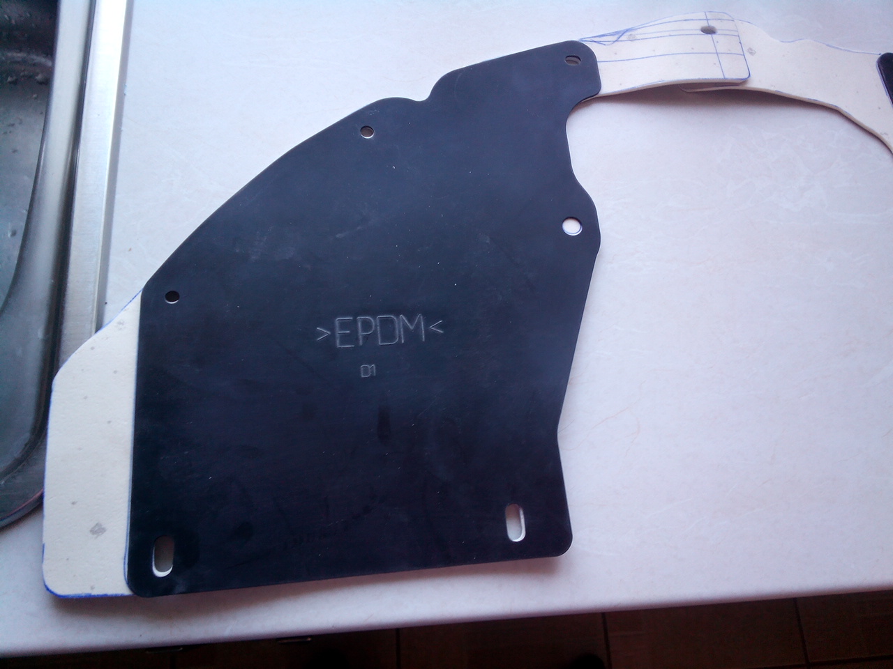

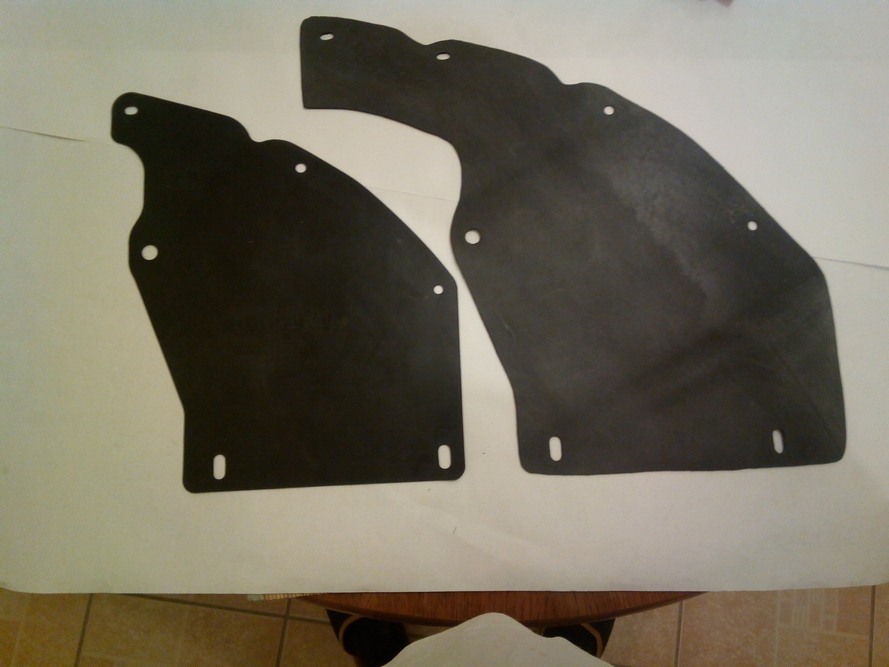

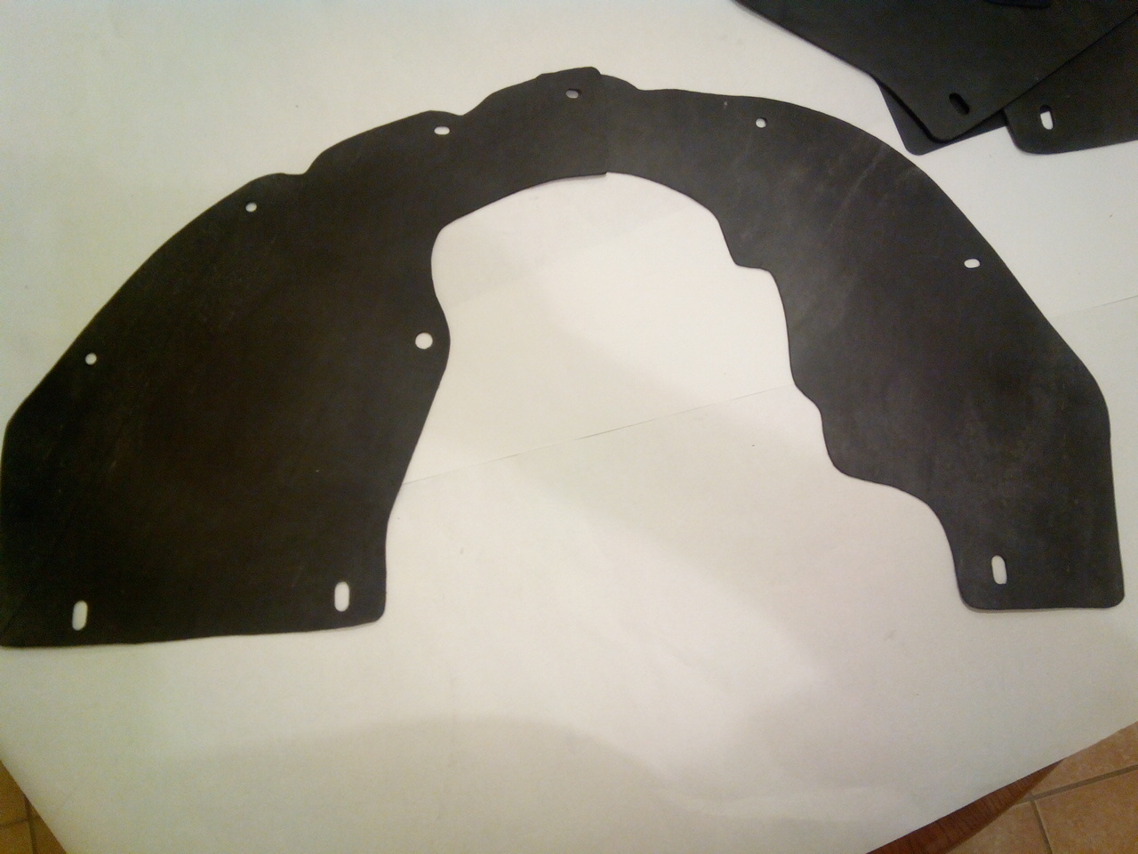

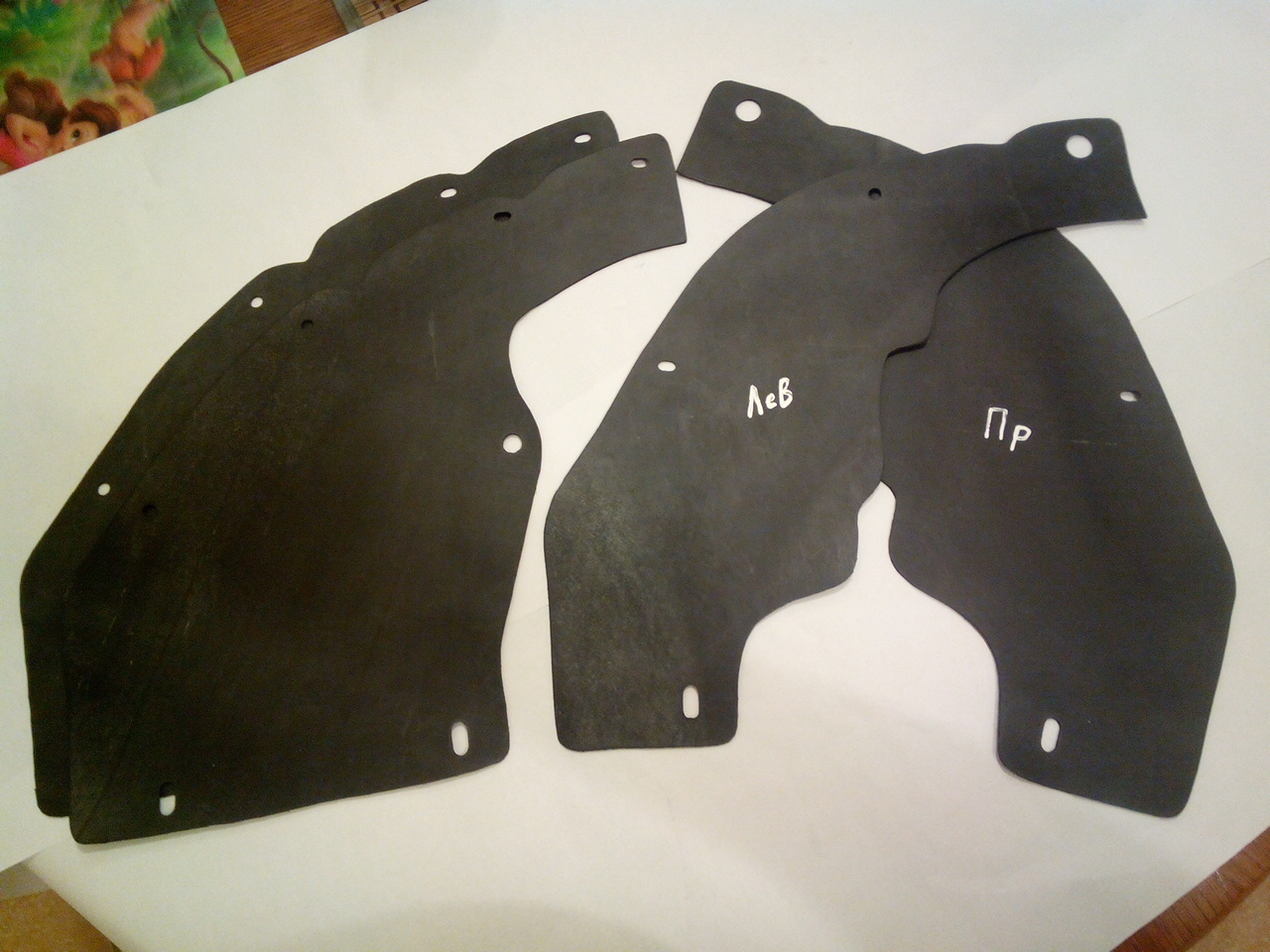

Готовые пыльники МПС2 +40 Уезжают в Мск к spidem Пыльники увеличены по сравнению со штатными, чтобы максимально закрыть дыры. На последних двух фото сравнение со штатными. Над амортизатором закрыта дыра и сделан перехлест как на МПС1 на общей клипсе.

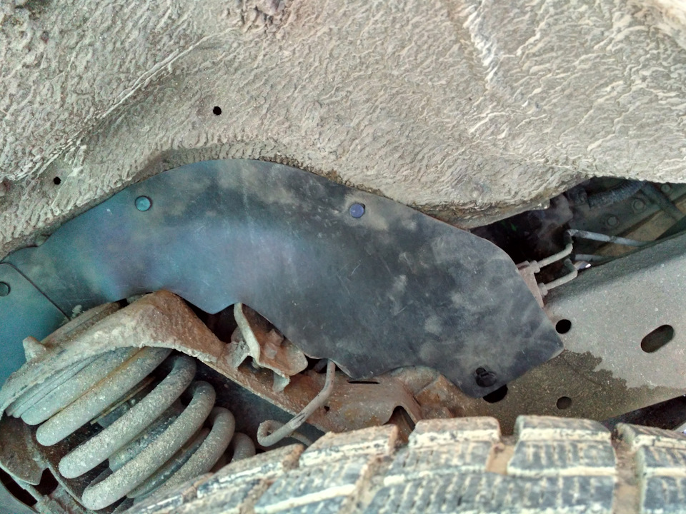

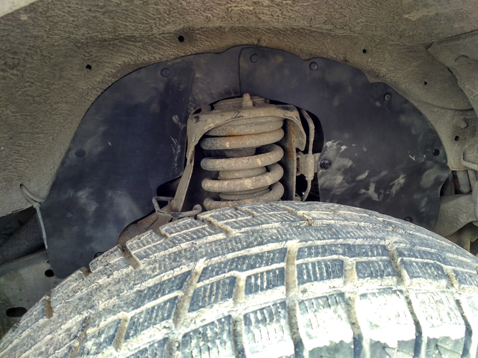

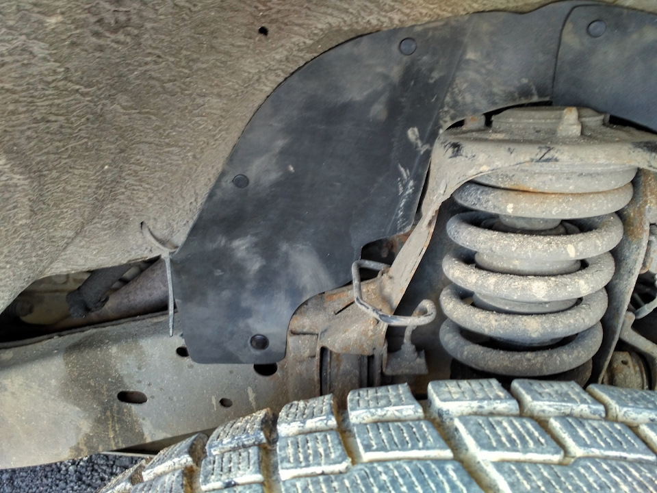

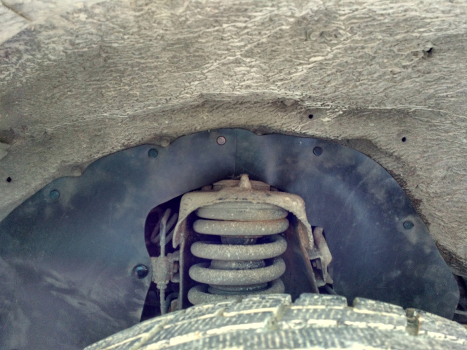

Первый отчет об установке увеличенных пыльников (грязезащита) на МПС2 с бодиком +40. Есть у меня такой же вариант и для стандарта. По моему неплохо получилось.

Я конечно извиняюсь что вмешиваюсь, но зачем оставлены эти огромные бреши вокруг трубок?

Stork писал(а):Я конечно извиняюсь что вмешиваюсь, но зачем оставлены эти огромные бреши вокруг трубок?
Привет! Это первый опыт. В этом месте не трогалось ничего, штатный так сделан. Ну и заказчик так хотел, точнее мы с ним решали ряд задач. Основная проблема - дыра сверху, ее решили. Жду сейчас от заказчика пожеланий. Скорее всего буду увеличивать площадь пыльника. Проблема еще в отсутствии живой машины с бодиком для примерки в нашем городе. Ну и я не волшебник, я только учусь :)

Captain Sergio писал(а):Первый отчет об установке увеличенных пыльников (грязезащита) на МПС2 с бодиком +40. Есть у меня такой же вариант и для стандарта. По моему неплохо получилось.
Хочу такой, у меня бодиик +40. Только вокруг трубок можно попробовать дырки поменьше оставить?

Да, без проблем. Дырки уже уменьшил, сегодня фото выложу.

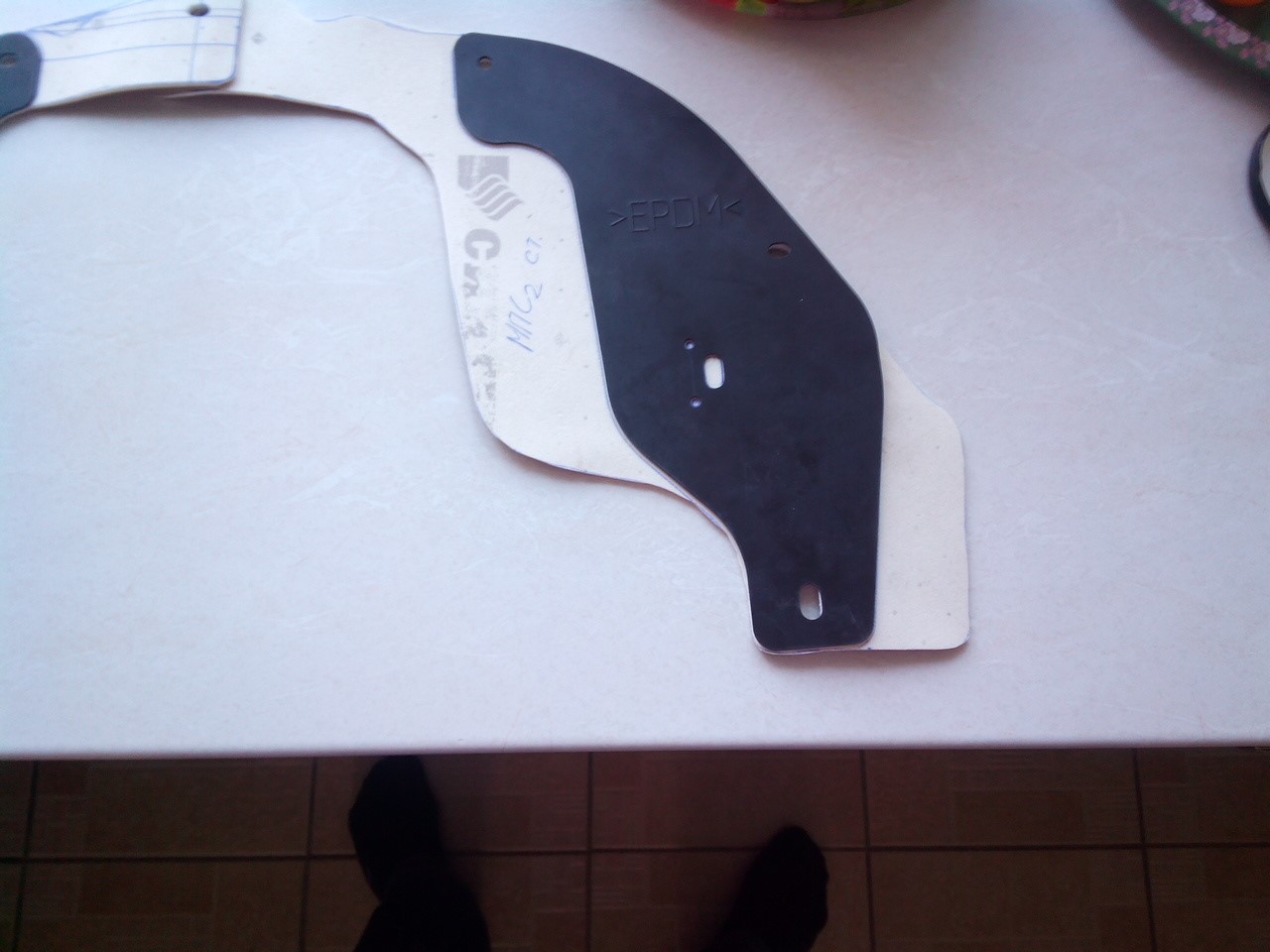

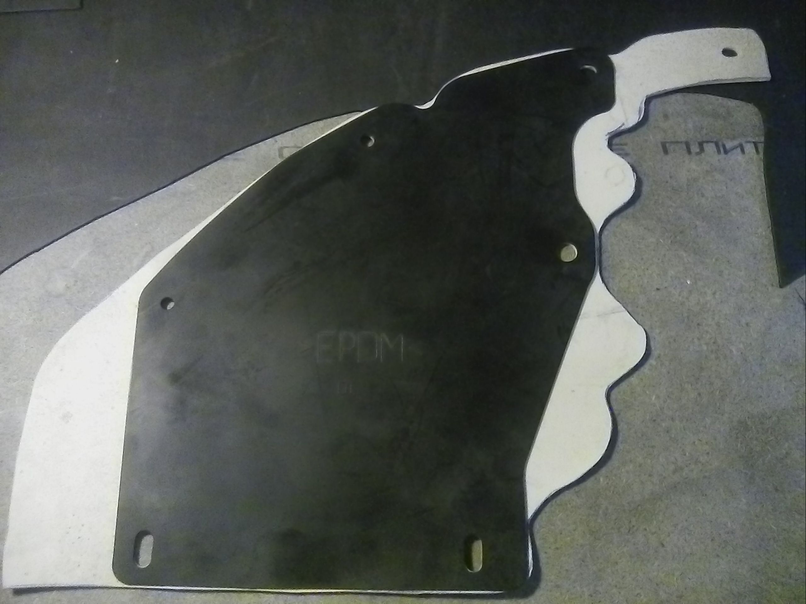

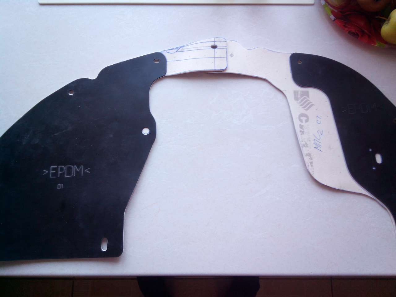

Все никак не выложу фото. Сейчас это так выглядит. Это моя выкройка и на ней лежит стандартный переднйй пыльник. Увеличен переднмй пыльник в районе трубок. На машине пока не видел. Как будет фото - обязательно спину.

Зачем мучить пальцы фигурной резкой, сделай пробойником отверстие под трубку и до него простой разрез. Это ж эластичная резина. Граница пыльника нужна по корпусу стойки, имх.

Думал. Боюсь трубки протрет. Также опасаюсь, что загнет внурь резину. Пока так посмотрю. Там видно будет. Вариант разумный. Большая вероятность, что он будет следующим.
