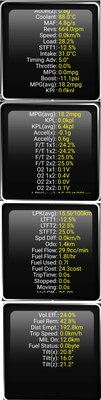

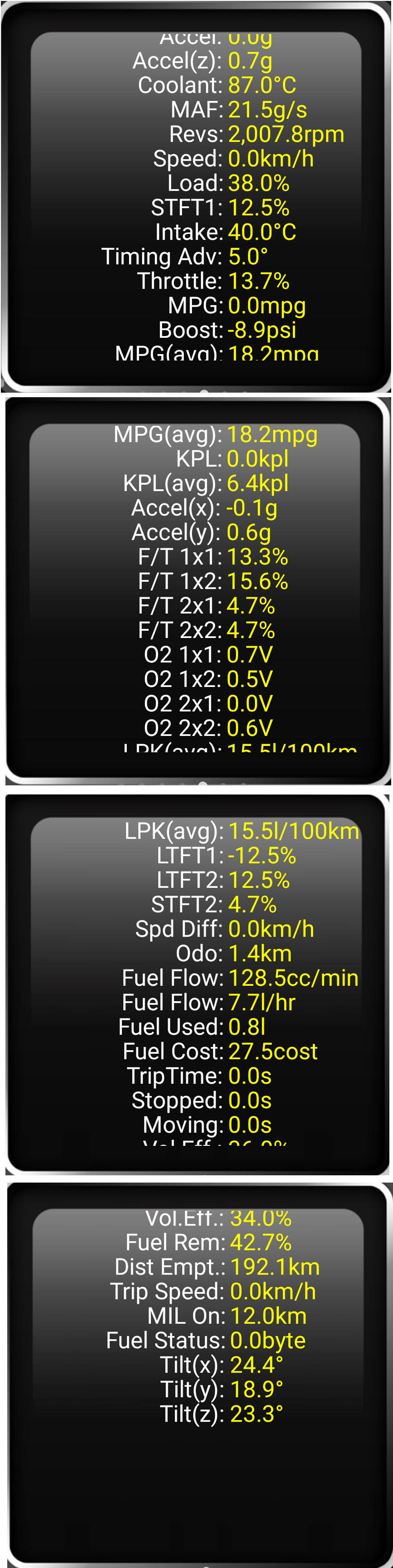

Именно так. Дополню только, что при снятии данных надо дождаться их "устаканивания", т.е. дать мотору поработать на этих режимах до стабилизации показателей.Lukich111 писал(а):
данные сняты некорректно, ничего сказать нельзя по ним... Т.80С и выше, два режима - х.х. и 2000об.. вот тогда что-то будет ясно.

данные сняты некорректно, ничего сказать нельзя по ним... Т.80С и выше, два режима - х.х. и 2000об.. вот тогда что-то будет ясно.[/quote]
Хорошо, снимаю в вышеуказанных режимах и выкладываю. Завтра с утра. Посмотрите, посоветуйте, машина мне уж очень нравится, надо привести её в идеальное состояние, хочу и дальше на ней ездить. Кроме этого, у меня к ней есть особая благодарность, она мне здоровье сохранила после аварии. Она у меня вот такая.

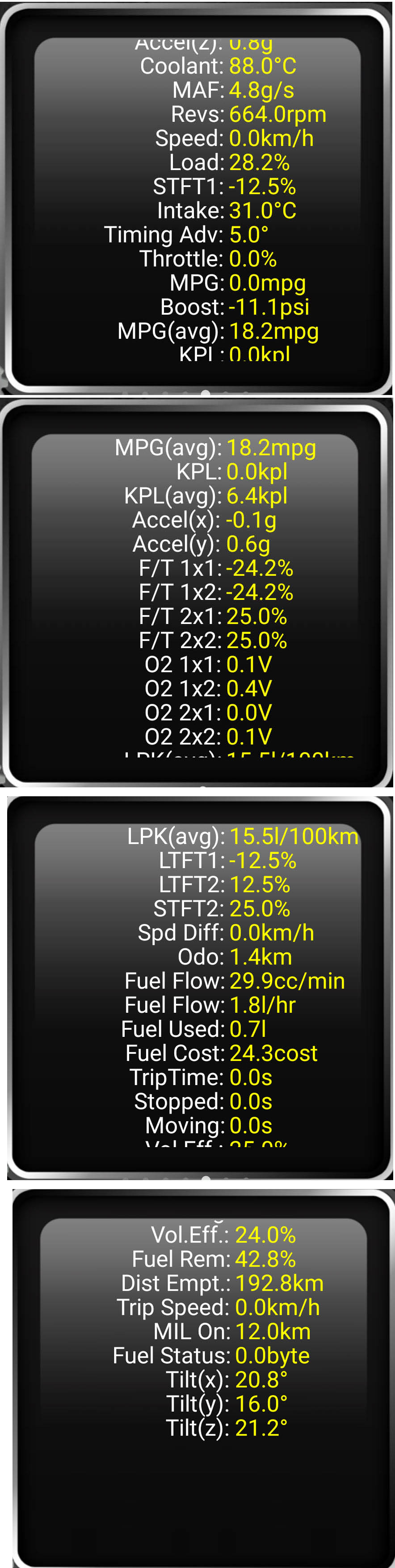

Прямо с утра снял показания, как советовали Chumahod и Lukich 111, за что им специальный каттарахмат (большое спасибо по-узбекски).
Freeze Frame оказался неправильным, присмотрелся к его показаниям - чушь, показыват неизвестно что, его отбрасываем. Данные Real data - объективны: (двигатель прогрел, стрелка температуры - посередине)
Real data ХХ - холостой ход - 664 об\мин
Real data 2007 - 2007 об\мин

Сдается мне, что проблема с левой задней лямбдой, или подсос воздуха или одна форсунка наглухо не работает. Пусть меня поправят.

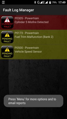

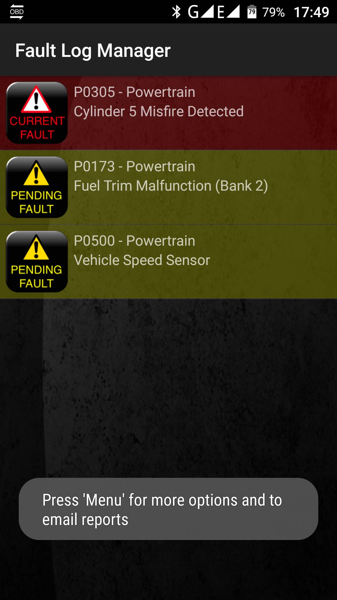

Склоняюсь к форсункам - наверно надо мыть. Вчера выложил более подробные показания с ELM 327, как советовали, теперь жду дополнительных советов.

Вчера по совету пошёл проверить эти метки. Произошёл небольшой эксцесс: машина стояла мордой внутрь гаража, надо переставить наружу, выгнал из гаража, чуть буксанул (снегу много) и заглохла. Час после этого не мог завести, Хорошо, аккум заряжен, за этим слежу, крутил, крутил, завелась. Двигатель работает неустойчиво, в глушителе хлопки. Метки так и не посмотрел, стемнело, и не совсем понял, как это проделать. Если с левой головки (на стороне водителя которая) кожух снять можно, то как это сделать с правой, которая вся закрыта "пластиной навесных агрегатов"?Lukich111 писал(а):сначала - метки! Проверка меток - 10минут времени.
форсунки если и пойдут - то только прицепом, по 5цилиндру, например.
Это всё похоже на перескочил ремень ГРМ? Посмотрел несколько подобных тем - похоже.
Ещё вылезла ошибка:

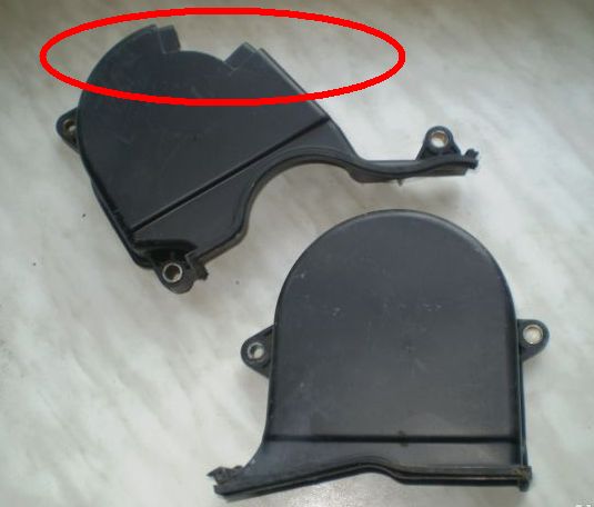

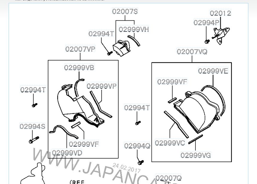

На правой голове снимается часть кожуха, как раз для проверки метки. Крепиться одним болтикомdobva писал(а): Метки так и не посмотрел, стемнело, и не совсем понял, как это проделать. Если с левой головки (на стороне водителя которая) кожух снять можно, то как это сделать с правой, которая вся закрыта "пластиной навесных агрегатов"?

Я понял, надо снизу соместить метки шкива коленвала, а потом глянуть, совпало ли сверху под обоими кожухами?

Да, на правой головке может быть круглая смотровая заглушка. Личку не внимательно читали - я об этом писал.
