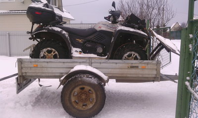

Расшифруй пожалуйста. Ты хочешь сказать, что если груза до тонны - то легче управляться с одноосным?Непопаджеро писал(а):До 1-1,2 тонны одноосник рулит.
Я просто хз - у меня маленький (1,4*1,5) одноосный прицеп - так даже с опорным колесом, если он заружен - я его шевелю только на асфальте. В поле, в лесу - ни фига подобного.

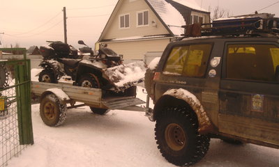

Блин, я написал с позиции прицепа-каравана. В нем изначально развесовка правильная и , если шмурдяк равномерно распределить - рулится по асфальту или укатанному гравию в одиночку. Двухосник даже на идеальном асфальте в олиночку повернуть тяжело.
Если поле лес - те же пропорции. Где одноосник маневрирует - двухосник вростает.
Ну и в случае грузового прицепа - развесовка очень важна. Либо подкатное колесо будет зарываться, либо дышло поднимет кучера
При плохой развесовке(квадр+куб пенопласта
) лучше две оси. Но цена...60% стоимости прицепа - ось.

Re: Выбор прицепа для автомобиля.
Йа свой с квадром передвигал без проблем...
