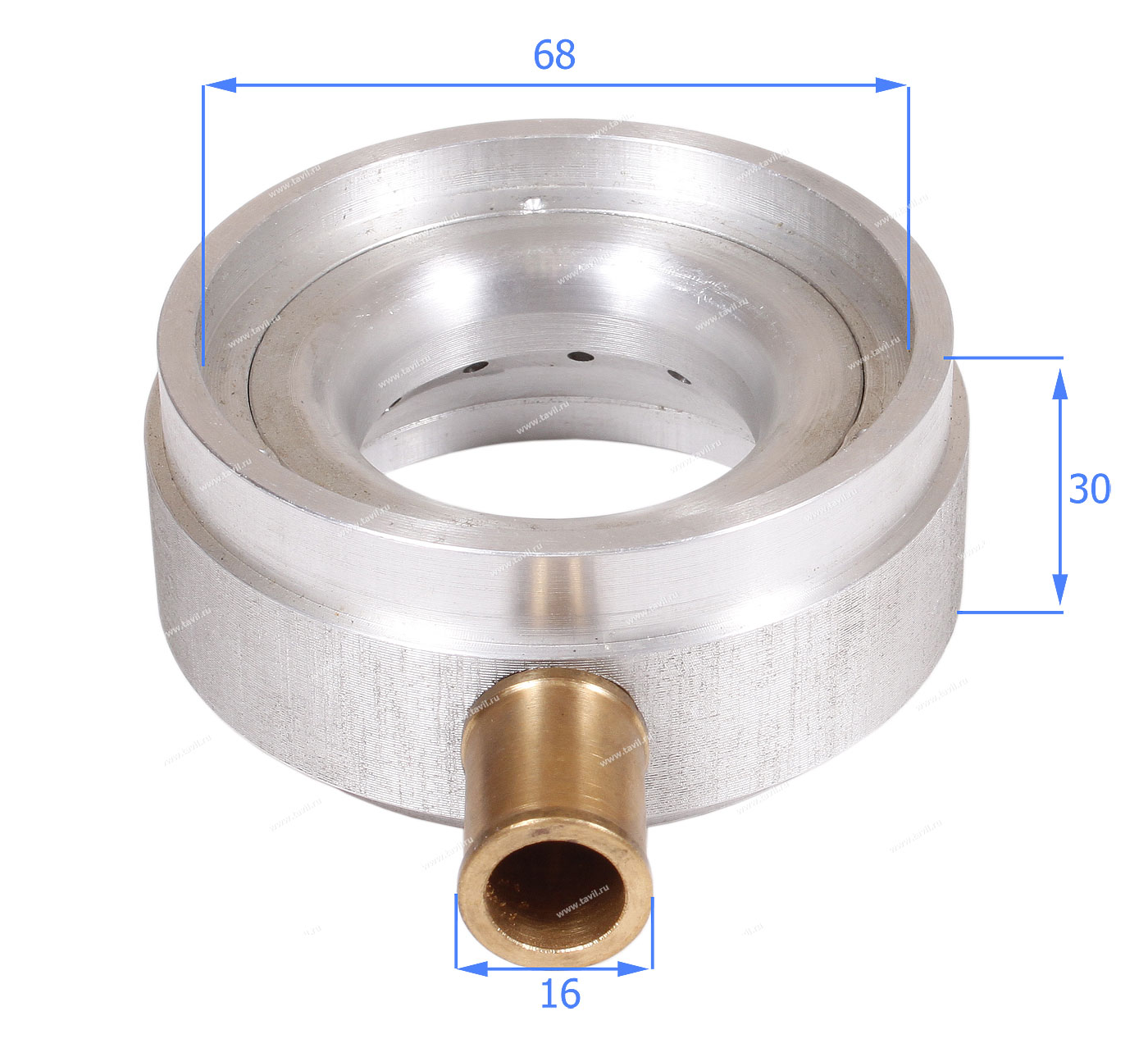

вот твой "родной"Вечер Молодой писал(а): ↑ Диаметр внутренний моего смесителя от газели около 28 мм
https://www.gazland.ru/product_info.php ... ts_id=2647
Вечер Молодой
- Сообщения: 18
- Зарегистрирован: 02 сен 2018, 08:43
- Двигатель:: 6G74 GDI
- Мой автомобиль(и):: Паджеро lll
- Откуда: Волгоград
- Благодарил (а): 14 раз
- Поблагодарили: 3 раза
хочу гбо на gdi
Спасибо, видел я их. Не совсем то. Диффузор Rybacki 34 мм. Недалеко от моих 28.
Смеситель от 53 судя по картинке недалеко ушёл:
Склоняюсь со временем взять BRC BLOS.
