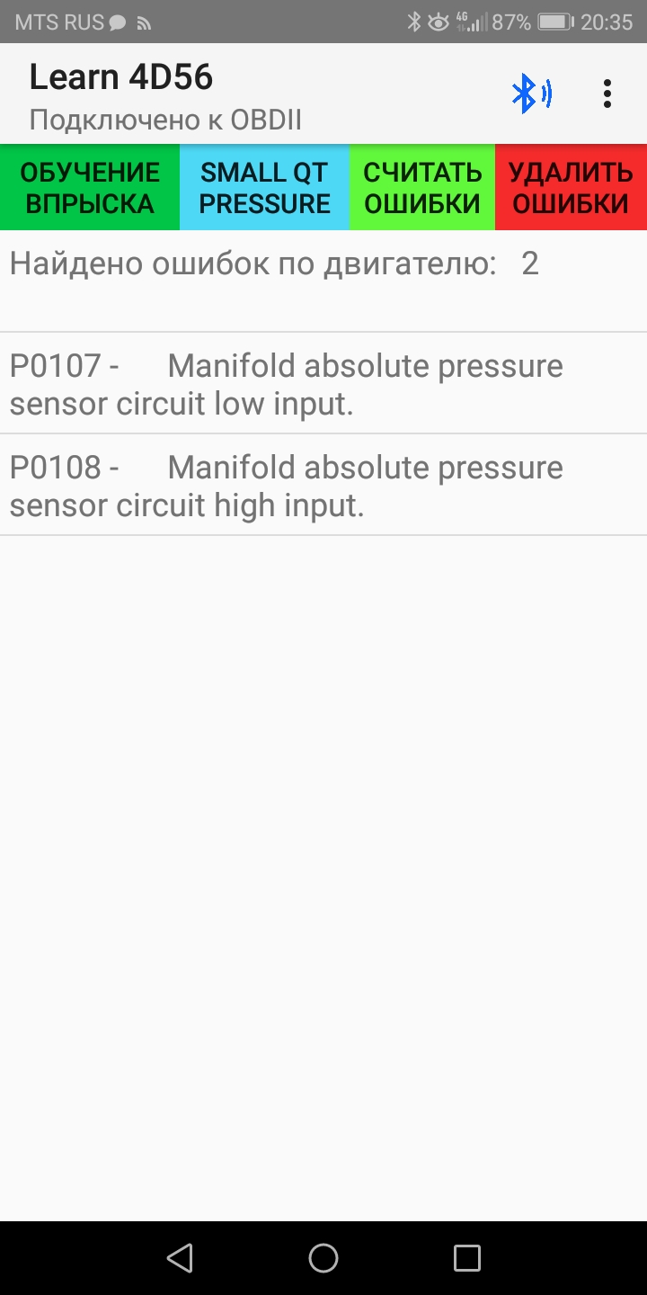

на днях так же загорелись лампы "скользкая дорога" "асц офф" а потом и "чек энджин". Почитал здесь, посмотрел ошибки с помощью ELM327 и OBD Car Doctor под Android. Показало Р0234. Посмотрел трубки - чисто, сухо и нигде не потрескалось. Заказал датчик: 2325474 , ZZVF Датчик абсолютного давления Mitsubishi Pajero/Montero Sport (KH) 2008-2015 ZV18A35. Поставил за 5 минут и все заработало как нужно. Надеюсь, что проработает долго. Тратиться на оригинал задушила жаба. И ждать долго.

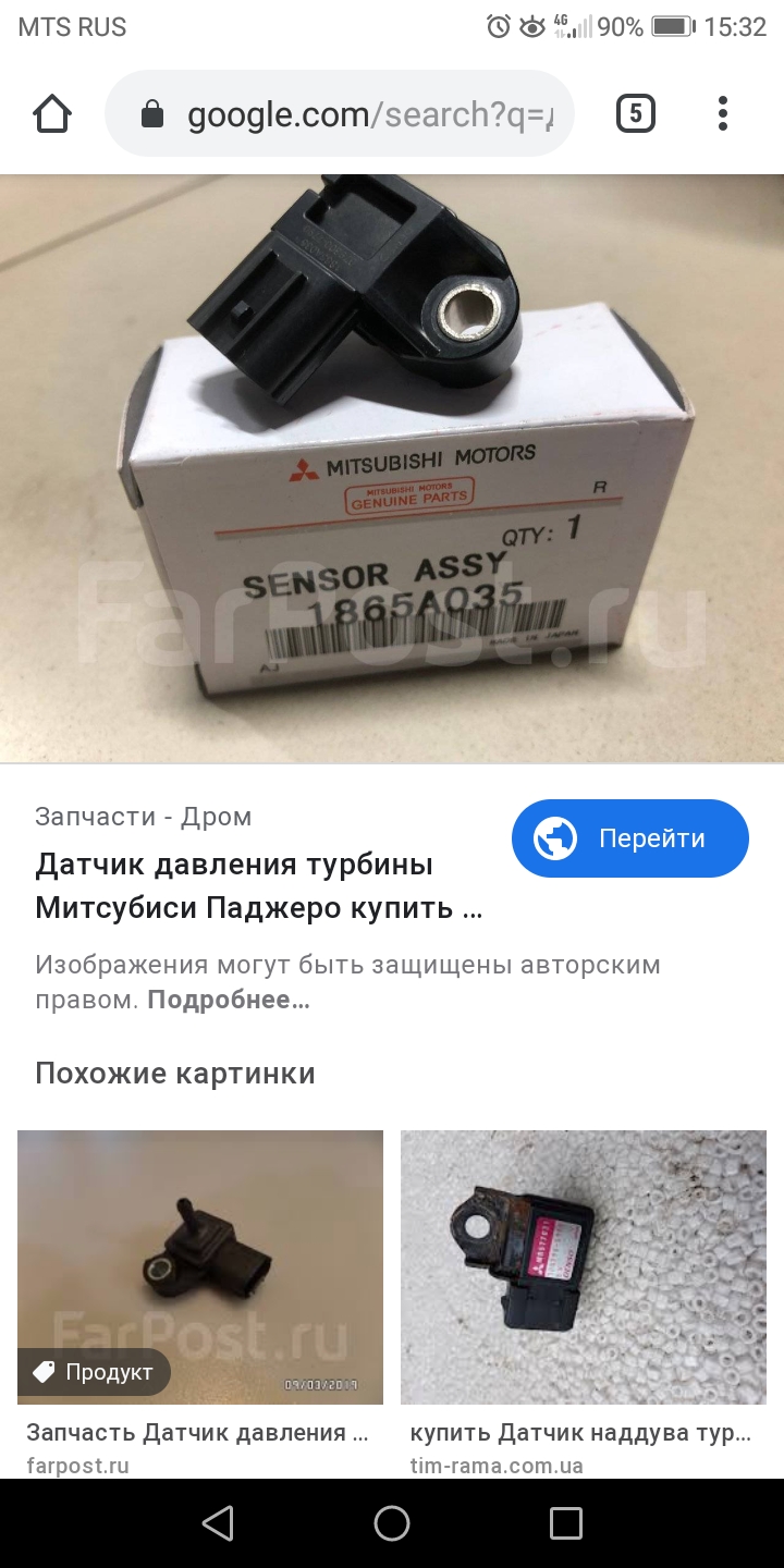

А где заказал ,и сколько по денежке вышло?:)Konstbkv писал(а):Всем добрый день!

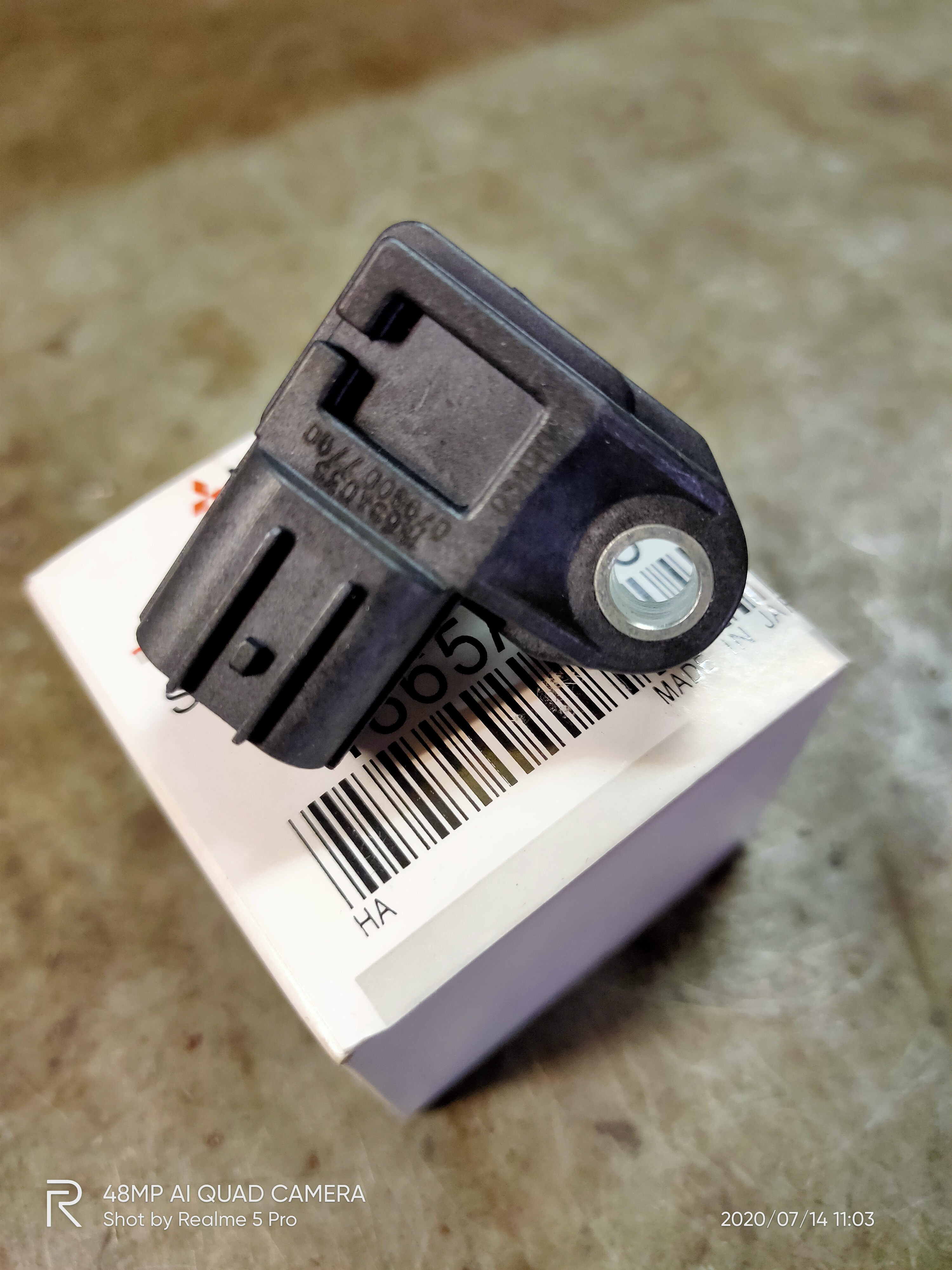

У меня случилась такая же беда. В пути загорелась Asc off, чек, курсовая устойчивость.Пропала тяга, машина больше 50 не едет.Ошибка р0234, р0106. Проверил все трубки, целостность интеркулера,все в норме. Заказал датчик -надеюсьчто этим все обойдется.

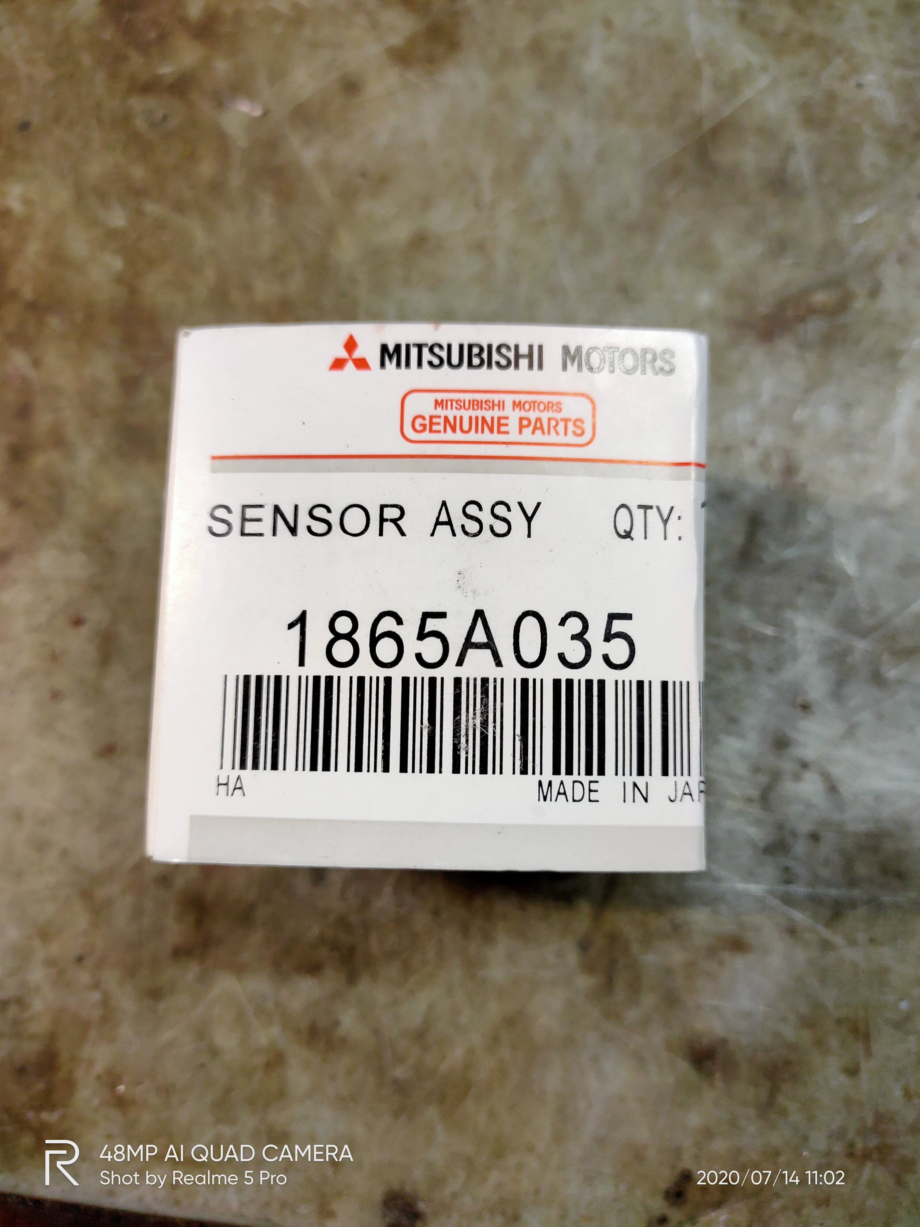

Сегодня пришел датчик,сменил и все окей
чек горел,но я его стёр ОБДэшкой..

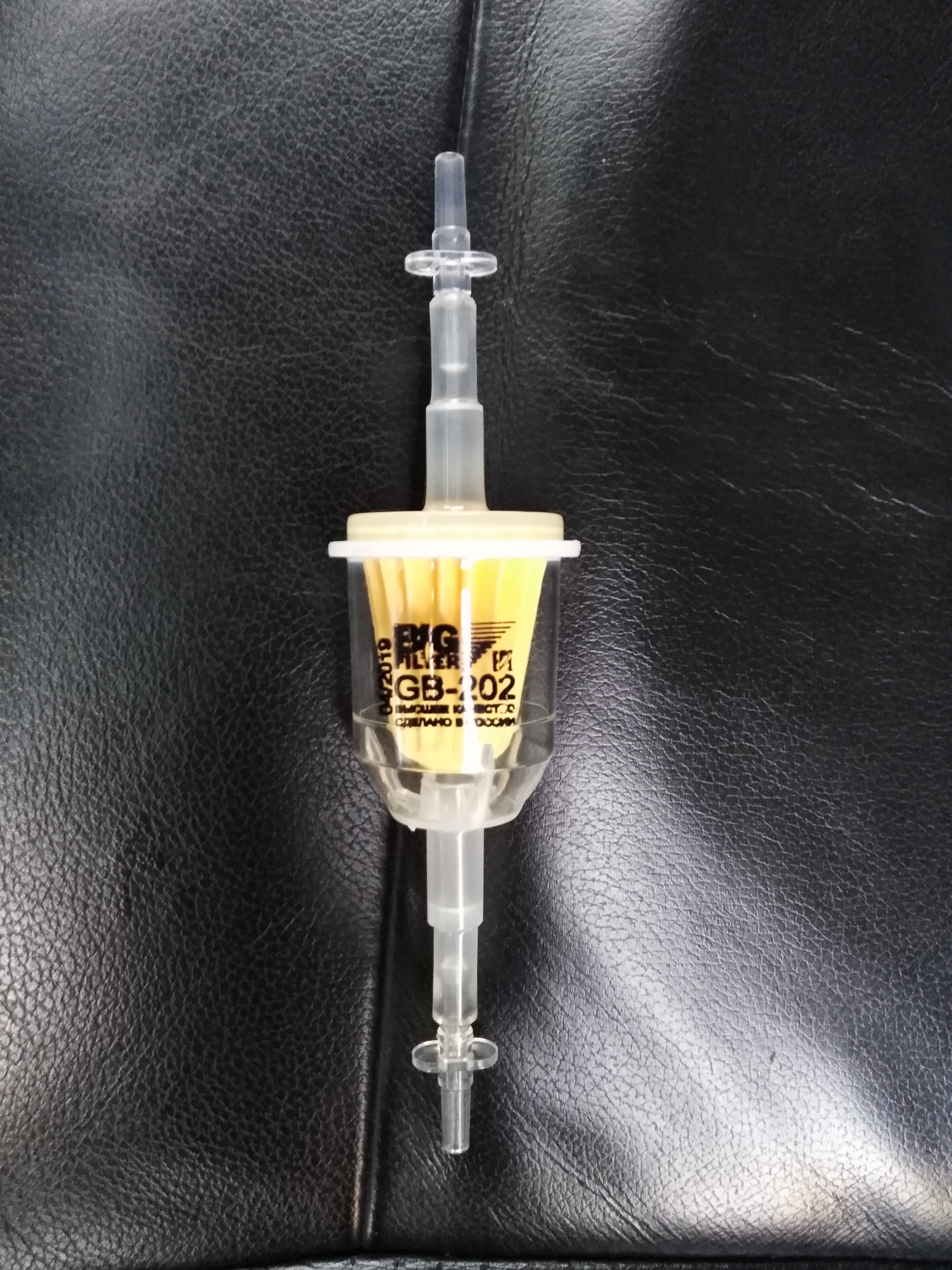

Добрый день, одноклубники!
Может успею кому то помочь с нашей общей проблемой. А проблема эта: датчик давления наддува турбины.

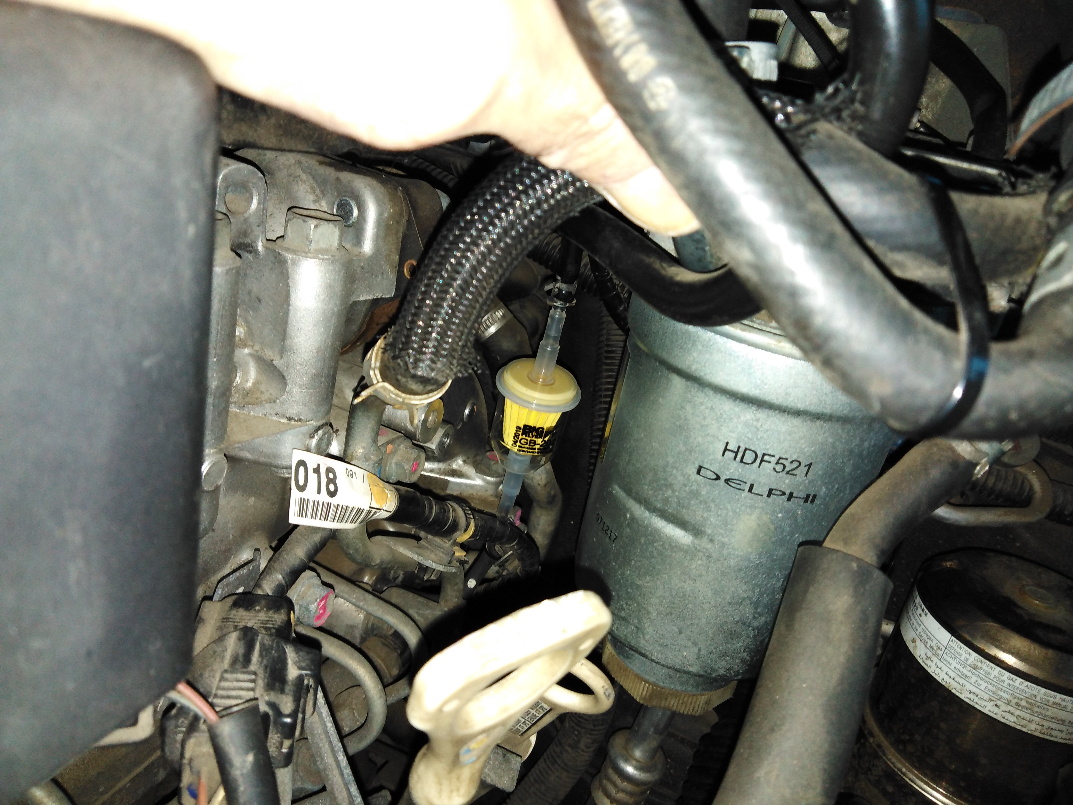

Столкнулся я с этим датчиком пару лет назад. Первый раз ошибка была Р0234. На следующий год выскочили Р0106, Р0107. Все эти ошибки напрямую связаны с этим датчиком. Лечится эта болезнь только заменой датчика. В первый раз он обошёлся мне в 6200 руб. А через год его стоимость была 7200 руб. Цены не радуют, но что делать. Пришлось брать. Решение проблемы пришло в голову неожиданно.
Решил поставить перед этим датчиком топливный фильтр от лодочного мотора. Цена вопроса 70 руб. Теперь вся дрянь с коллектора задерживается этим фильтром и не попадает в датчик. А это и являлось основной причиной выхода из строя этого датчика. EGR не заглушен, пробег 140000 км. После установки фильтра прошёл год. Полет нормальный. Фильтр от сажи с коллектора стал чёрный. Скоро заменю его на новый. И всё. Чего и вам советую! Фото прикладываю ниже.
Всем удачи!
Всем удачи!

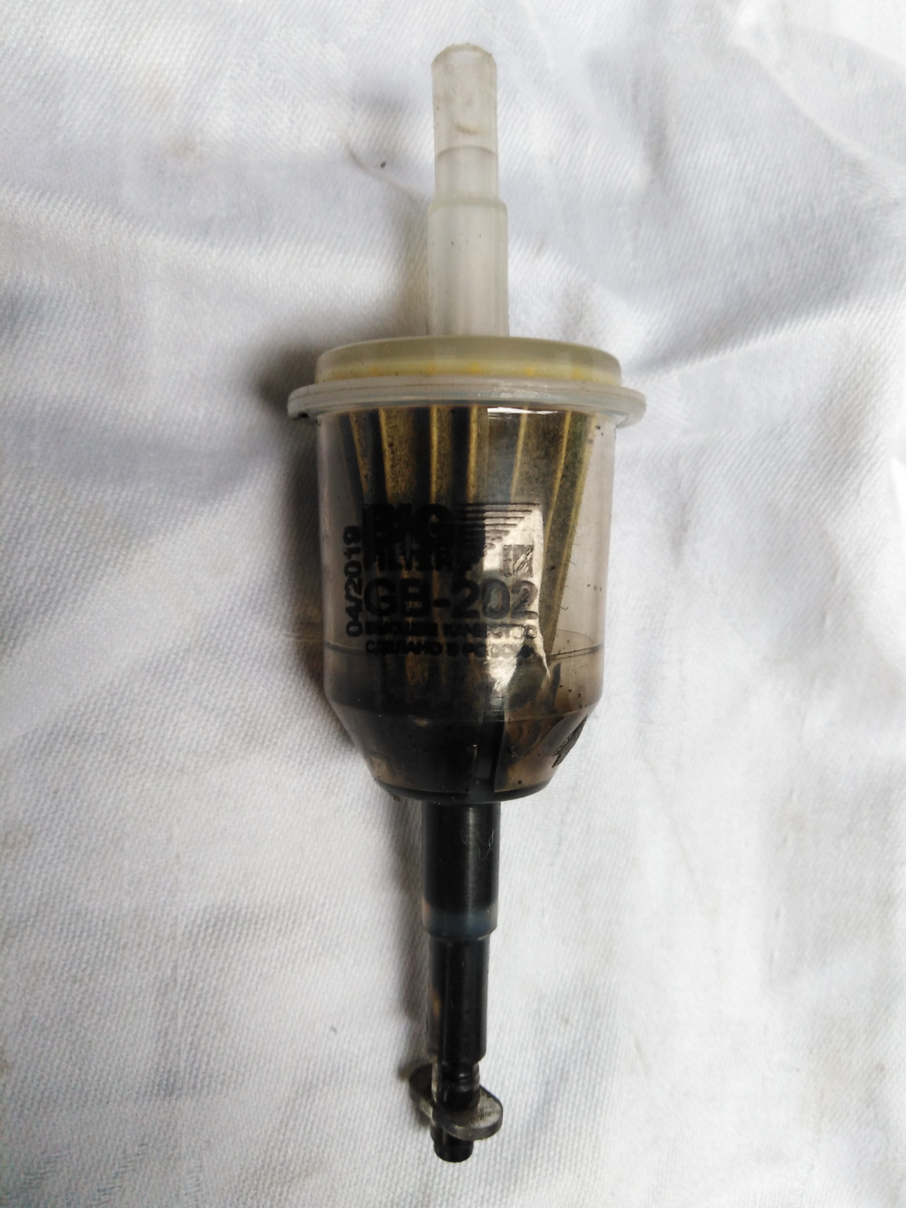

Добрый день, одноклубники.
Может моя информация будет вам полезна.
После установки фильтра перед датчиком давления турбины авто проехал 10000 км.
Вот,что стало с фильтром. Если бы не он, уверен, пришлось бы вскоре снова покупать датчик.
Всем удачи!

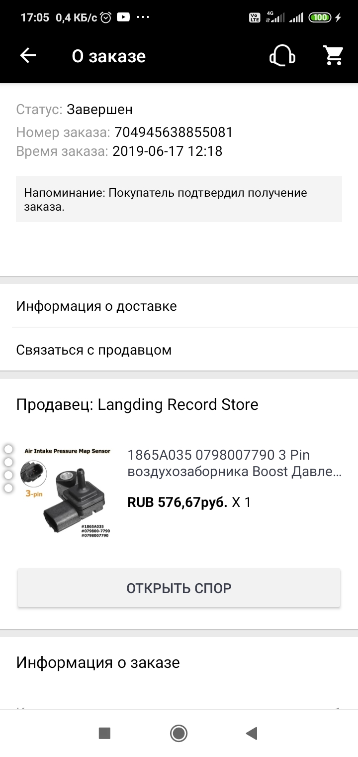

Я покупал датчик на Алиэкспресс, летом будет как два года. Работает нормально.Evgen-609hx79 писал(а): ↑ Столкнулся я с этим датчиком пару лет назад. Первый раз ошибка была Р0234. На следующий год выскочили Р0106, Р0107. Все эти ошибки напрямую связаны с этим датчиком. Лечится эта болезнь только заменой датчика. В первый раз он обошёлся мне в 6200 руб. А через год его стоимость была 7200 руб. Цены не радуют, но что делать. Пришлось брать.

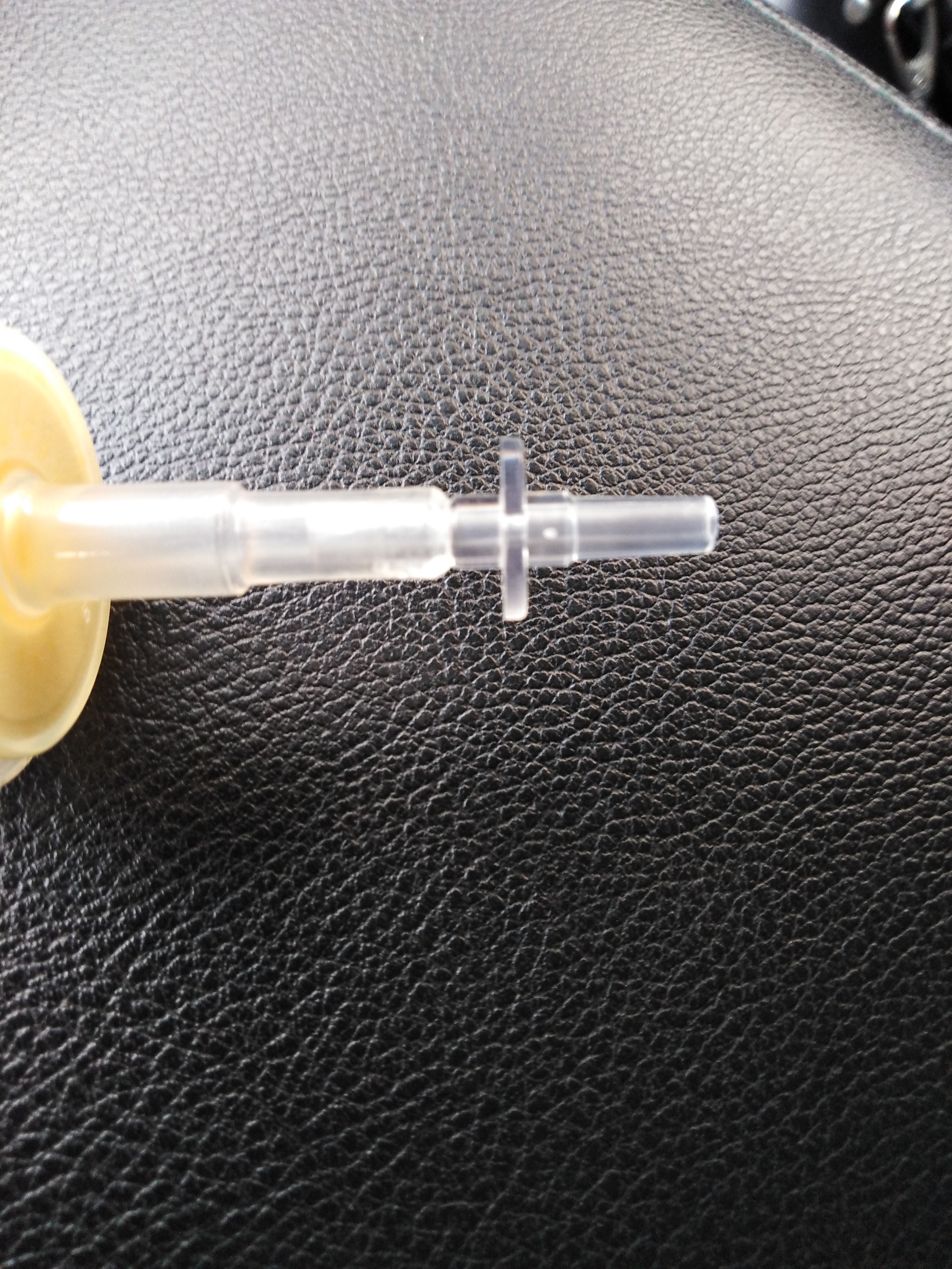

Канал датчика забивается сажей при работе системы EGR. "Лечится" промывкой внутренней части канала датчика посредством шприца с иголкой. Иголку внутрь сильно не загонять. В качестве жижи для шприца, использую жижу от аэрозольного очистителя карбюратор, собранную любым доступным способом. Можно ее просто задуть в сам шприц. За мою долгую историю работ с Паджеро, замен датчика не было вообще, только "лечение"...
