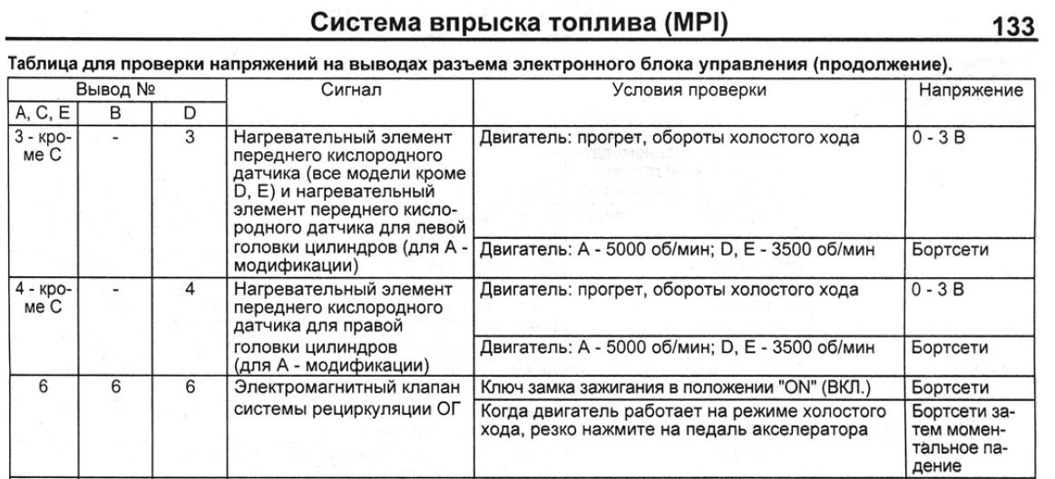

dvm99 писал(а): Ну так если подогрева нет, что он ещё будет рисовать... ДК работает только капитально разогретый!
Понял, Спасибо. А всё таки сколько должно быть вольт на подогреве, при исправной проводке, 12 В?
Я просто предполагаю что проблема где то там, куда идут провода. Я проследил их до переднего правого крыла, крыло снять возможности не было, поэтому и решил узнать - может кто знает куда в итоге приходят провода?
P.S. Фишку попробую заменить.

Стяпан, про которую машину речь?
Если про П2, должно быть 12В .
Стяпан писал(а):Я проследил их до переднего правого крыла, крыло снять возможности не было, поэтому и решил узнать - может кто знает куда в итоге приходят провода?
Надо схему глядеть, а не по жгуту смотреть... Машины все разные, жгуты разные..
Про П3 ничего не скажу, не изиучал...

dvm99 писал(а):Стяпан, про которую машину речь?
Пардон - речь про P2, схему пытался смотреть - нифига не понял куда что идет.

Открываешь файл PHJE9026-E_PAJERO_96_ELECTRICAL_WIRING.pdf (если нет, скачай в и-нете).
Смотришь стр. 4-23 внизу: В-10 - разъём ДК возле КПП,
далее, С-50, потом С-24, они под панелью, расположение разъёмов- на стр. 2-18.

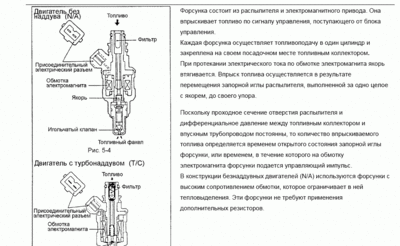

О том,как я снятую рампу вместе с форсункми подключил к бензонасосу в канистре и гонял по кругу смесь винсона с растворителем. При этом контактиком "дрочил" форсунки, наблюдая за их восстановлением. Ни чего особого...
dvm99

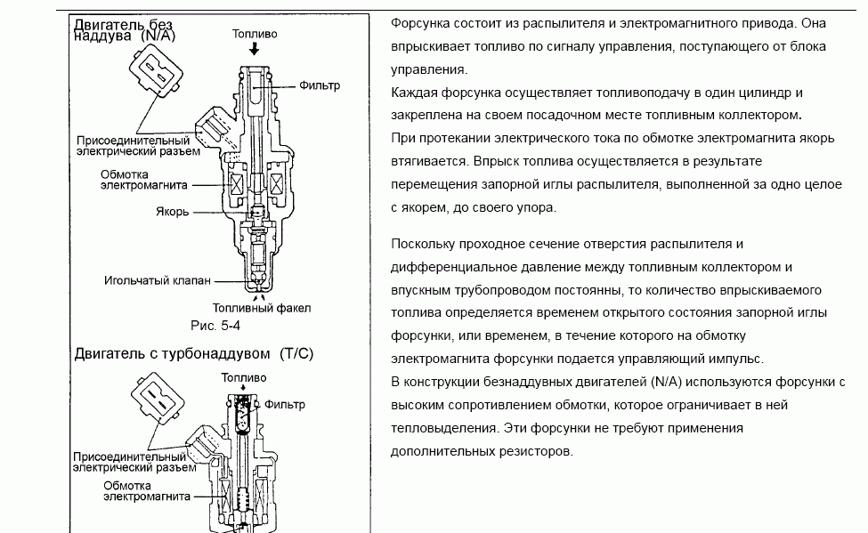

Достаточно просто растворителя (646)... Но, ещё лучше, когда замачиваешь в нём на несколько дней... Промывка-замочка-промывка. Можно даже по кругу несколько раз повторить. Правда есть ещё сеточка на входе, где может нерастворимый шлам собраться... В таком случае надо сетку менять.
Но ещё хотел отметить, что по своим наблюдениям пыжевские форсы неубиваемы на счёт забитости (по сравнению с другими) в силу их конструктивного исполнения = совмещения дюзы и клапана... Правда склонны к разбиванию дюзы= седла клапана (в силу этого же) и последующим "недержанием".
Владимир Михайлович
Сообщения: 6287
Откуда: Питер
Благодарил (а): 69 раз
Поблагодарили: 179 раз
Re: Вопрос о крышке радиатора
А у меня на 74 сеточек нет, мож внутри, но не разбирается.
Олег....
Сообщения: 1711
Зарегистрирован: 21 май 2010, 15:43
Откуда: Таганрог
Поблагодарили: 86 раз
Сообщение Олег.... »
Владимир Михайлович писал(а):А у меня на 74 сеточек нет, мож внутри, но не разбирается.
Должна там быть сеточка. Может уже просто кто-то вынул и не поставил? Её видно сразу на входе в форсунку!
Владимир Михайлович
Сообщения: 6287
Откуда: Питер
Может я не правильно смотрел. но ни разу ее не высмотрел. А ведь снимал и промывал форсунки раза три.
dvm99
Сообщения: 22818
Двигатель:: 6G72, 12клап.,
Откуда: Свердловская обл.
Благодарил (а): 782 раза
Поблагодарили: 1123 раза
Сообщение dvm99 »
Да, Михалыч, фильтр должен быть обязательно.

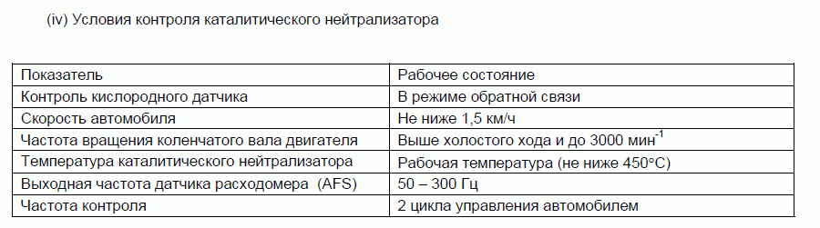

Ещё раз повторяю, по схемам на Паджерах 2 с 1991 до 1999 года выпуска подогреватель ДК (одного единственного) подключается к бортсети и никакой регулировки/отключения нет. И без подогревателя работать он не будет.
Ты же зачем-то приплёл второй ДК, которого у П2 в помине нету, который непосредственно в смесеобразовании-то и не участвует, а служит только для контроля состояния ката.
Но уже если охота подискутировать, то давай!
Честно говоря, эти вторые ДК (после ката) руками не щупал и не хочу, примерно представляя геморройность общения с ними.
Но так понимаю, твоя выдержка из рольфовской обучалки особо-то ни о чём не говорит.
Вернее, скорее всего говорит о том, что контроля состояния ката на ХХ не происходит, поэтому за ненадобностью ЭБУ отключает от него подогрев.
Смотрим выдержку из другой обучалки:
Т.е. контроль катализатора активен только на ходу, поэтому и подогрев подключается только на ходу.
Иначе, извини, абсурд...
