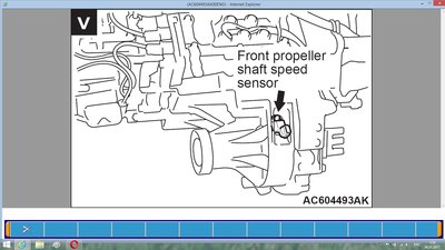

Добрый день! Спасибо большое! Когда вчера проверял (лягушку) пневопривод муфты подключения переднего моста я обнаружил что у меня нет штуцера. Это влияет на это? Отправляю другое изображения этого устройства. Изображение

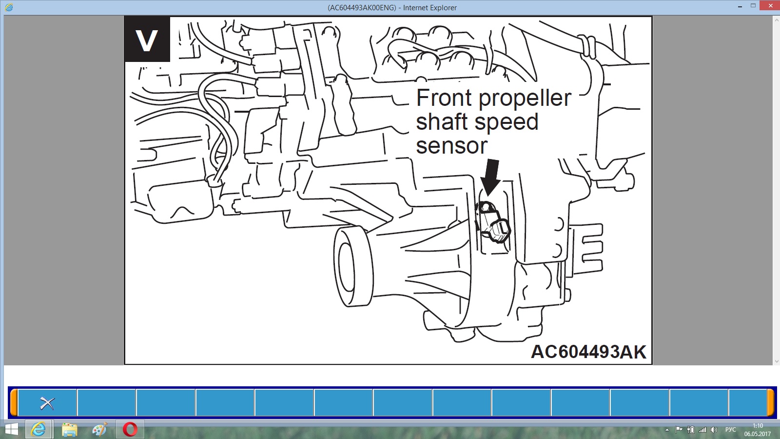

Добрый день! Спасибо вам еще раз! Была ошыбка 23, 34 датчик скорости 2 и саленоиды. Олин саленоид поменяли и датчик скорости штекер промыл ВД кой и все зараборало!! Изображение

Доброго времени суток! Подскажите пожалуйста где находится данный датчик скорости 2 и можно ли его самостоятельно заменить без сервиса?
Сообщения: 57476
Поблагодарили: 4803 раза
Re: Что означает ошибка Р1788?
Андрей1981 писал(а):Доброго времени суток! Подскажите пожалуйста где находится данный датчик скорости 2 и можно ли его самостоятельно заменить без сервиса?
http://diesel-tandem.ru/2014/02/super-select-2.html
