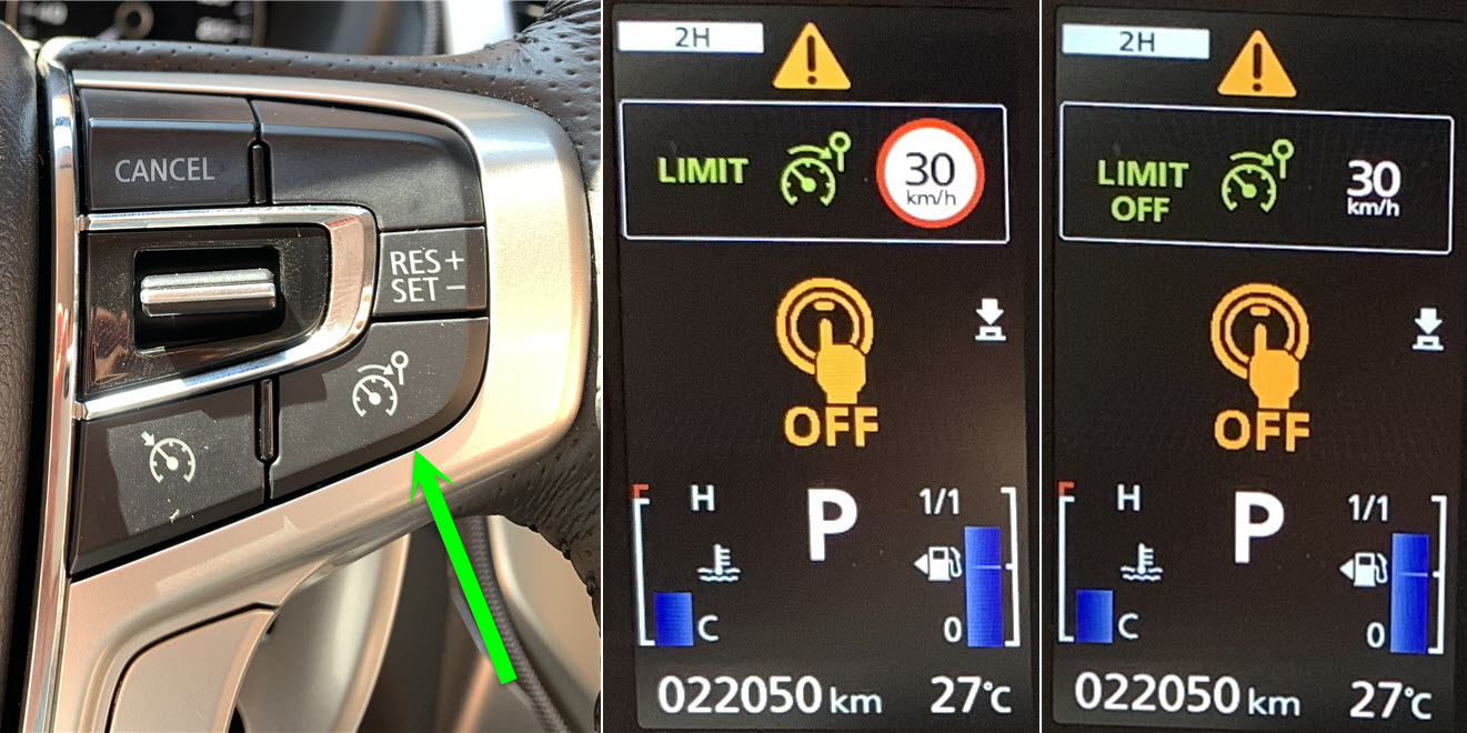

Если по «фен-шую», то всё упирается в стоимость правого блока кнопок, который необходимо заменить на тот, где присутствует кнопка ограничителя, но проблема в том, что по российским популярным магазинам автозапчастей коды кнопок тупо не пробиваются, а те, кому я эту функцию успешно включал, приобретали кнопки или напрямую в Тайланде имея связи или заказывали оттуда же, но через eBay.
Наиболее простым решением будет вынос кнопки включения за пределы руля - например в место одной из заглушек, коих хватает.
Другим вариантом будет доработка имеющегося на руле блока кнопок с целью заставить быть клавишей включения ограничителя одну из тамошних заглушек, как сделал я, но правда для других целей (на видео кстати видна подлинная кнопка ограничителя):
Данный вариант я сейчас пытаюсь «поставить на поток», но есть некоторые сдерживающие «подводные камни».
P.S. Кстати есть возможность добавить подлинную кнопку ограничителя на ваш блок (есть пара доноров с рулей outlander phev), но для этого мне необходимо снять ваш блок для доработки на пару суток.
