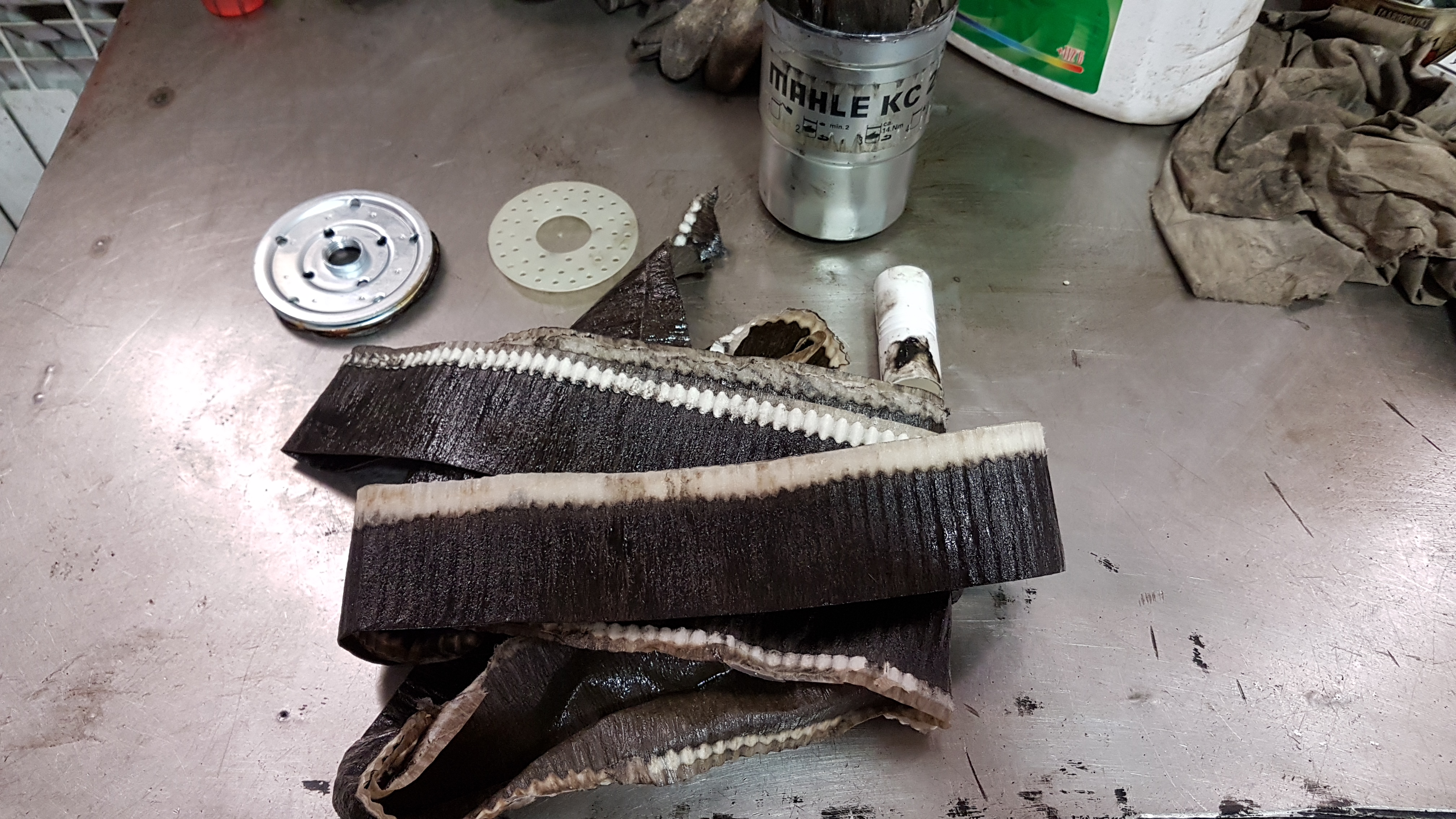

А вот так выглядит фильтр топлива после пробега 17000 км.Он и был виновником облома поводка профилной щайбы(((((.

выглядит как масляный фильтр после масла со смолой. последствия для тнвд от сверх избыточного разряжения в подаче топлива. такая экономия на топливных фильтрах подобна пережатию т/шланга.

Индеец писал(а):А вот так выглядит фильтр топлива после пробега 17000 км.Он и был виновником облома поводка профилной щайбы(((((.
Ничего себе это где у вас топливо такое :=-O: .у меня за зиму фильтр почти чистый только немного отслойки от бака и всё.а сепаратор вобще чистый

Это в Москве,но прошлым летом ездили в Карелию- подозреваю что где то там хапанули говна.

Индеец писал(а):Это в Москве,но прошлым летом ездили в Карелию- подозреваю что где то там хапанули говна.
Если не секрет, каков пробег на этом фильтре?

Индеец писал(а):Пробег порядки 17т.км.
Пипец!!!! 10 ткм - это потолок!!!

Ну не потолок, но риск попасть на ремонт тнвд после 10 ткм возрастает в геометрической прогрессии.

SmoAG писал(а):Ну не потолок, но риск попасть на ремонт тнвд после 10 ткм возрастает в геометрической прогрессии.
Что собственно говоря и случилось.
А я подозреваю что скорее всего горловина - решето, ну или вам сырой нефти вместо саляры плеснули.....

Нее. горловина и бак сделаны. Бак при покупке машины стоял от коротыша.
