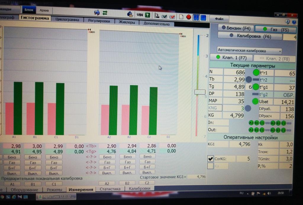

ИзображениеПрошел год, есть необходимость продолжить!
Добрый день. получил шнур с ключом посмотрел свои параметры ГБО.
Смущает разница давления между рабочей (хх) и расчетной, а также GK/
Что можно сказать?

5.5. время и 0.6 ход это фиаско
36 МАР
это ваще пиндес
Re: 6G72 Третья лямбда за год! Причины?
Добавлено: 27 фев 2019, 08:15
ххх186
https://yadi.sk/i/cB0wpLyfYTWTWA
Вот данные после автоматической калибровки. вначале выполнил по одному цилиндру, потом полностью.
тоже видимо все не очень...
на вкладке калькулятор подбора жиклеров КБ%-6, КП%-0
что можно сделать? специалистов нет совсем в округе...
0.6 ход якоря, это много или мало?
и что за 5,5?
36 разница давления, это понятно... как настроить своими силами?
Следующее действие, нужно померить данные жиклера, что действительно ли он 2,7 и ход 0,6. на выходных сделаю.
Если все так и есть, куда капать дальше?
Спасибо!
Добавлено: 27 фев 2019, 09:02
Unklown
допустимо, время впрыска будет большое
и что за 5,5?
это время впрыска на ХХ. допустмо для меленных моторов
для твоего надо 2,8-3.2, нужны хорошие, производительные, шустрые форсы.
это разряжение во впуске
должно быть 27-30
если правильно кажэт, то у тебя где-то подсос.
если на заглушенном моторе кажэт 1цу, датчик исправен
