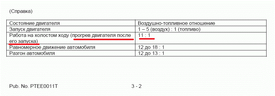

На счёт БЕДНОЙ смеси- не согласен!
Смесь БОГАТАЯ на протяжении всего прогрева до температуры +45 градусов, т.е. до включения петли по лямбде.
Причём ДК, хотя и не участвует в этот момент в смесеобразовании, в режим активности входит довольно быстро даже при сильном холоде... Специально не замерял, но навскидку- полминуты.
Т.е. он уже способен "нюхать" выхлоп, и показывает на своём выходе состояние БОГАТО. По крайней мере на старых немудрёных системах с узкополосными ДК это так.
Если хочешь, могу снять видюшки и выложить... Всё это будет наглядно видно.

Дима ты мешаешь все в кучу.
Богатая смесь на прогреве нужна для того чтобы компенсировать плохое испарение топлива.
Я же тебе отвечал что обогащение нужно для поднятия оборотов.
Это не так по причине того что обогащение как часть алгоритма поднятия оборотов, но никак не отдельно.

SNOOPER писал(а):Богатая смесь на прогреве нужна для того чтобы компенсировать плохое испарение топлива.
Ну вот... Уже пишешь про богатую смесь, а постом выше написал большими буквами БЕДНАЯ.
Да, естественно бензин плохо горит в холодном моторе, поэтому его больше кидается. Но смесь и по выхлопу богатая на прогреве, т.е. кислорода в ней нету.
Богатая/бедная - не зависит от оборотов. Но естественно для поднятия оборотов смеси (именно СМЕСИ! т.е. бензин+воздух) подаётся больше. На богатость это не влияет.
