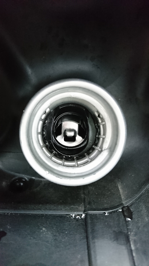

Как и обещал вид сбоку: вердикт однозначный - глубоко сувается и ничего не касаетсяGREY52 писал(а):Как глубоко не Сунь пистолет крыла не касается, т.к. заливная горловина резко уходит вниз, а пистолет задирается вверх, короче как и должно быть, но для подтверждения сфоткаю при следующей заправке вид сбокуNapic писал(а): А рукоятка пистолета не касается при этом крыла? Просто наши пистолеты (в Сибири) иногда бывают без пластиковых накладок и там просто голый металл.
Узкая горловина гарантировано делает невозможным касание рукоятки (эфеса) пистолета и крыла автомобиля.
Короче, появился вопрос, возможны ли царапины и повреждения при таком глубоком процессе?![]()

Толстый ствол грузового пистолета внури разработанной горловины

GREY52, держи пять за гигиену, на фотки приятно посмотреть!
А теперь вопрос, для чего на заводе они всё-таки поставили эту перегородку?! Должен же быть какой определенный смысл.

Спасибо за подсказку, 15 минут и делов-то... Эффект сразу, без очереди на "большой" колонке заправился )))

Класс! Всегда хотел сделать нечто подобное но не решался. Теперь сделаю!

Что-то не выходит каменный цветок. Кручу-верчу-тяну, уже почит порвал "петлю" а внешне кольцо и не думает отрываться от горловины. И не подцепить её больше не за что. Как все ее выковыривали?

+1. С одной стороны получается подлезть - там где щель есть - справа — а дальше всё намертво.Oxoтниk писал(а):Что-то не выходит каменный цветок. Кручу-верчу-тяну, уже почит порвал "петлю" а внешне кольцо и не думает отрываться от горловины. И не подцепить её больше не за что. Как все ее выковыривали?
