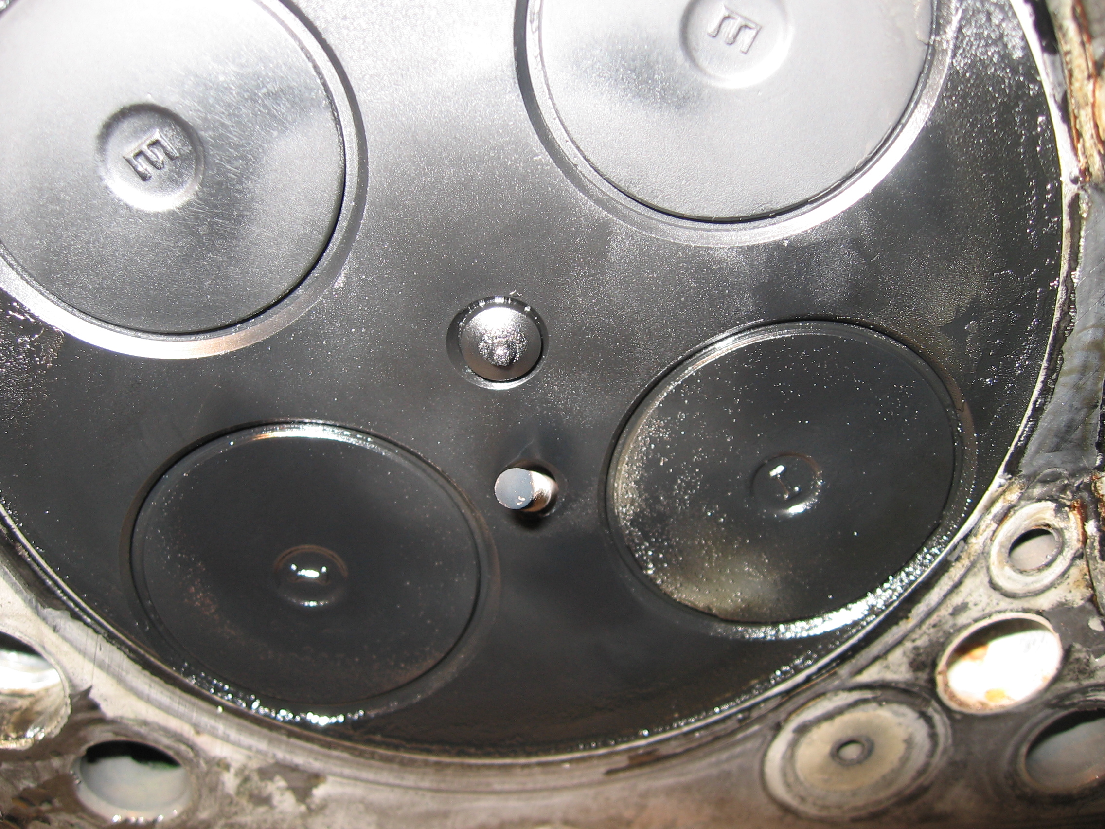

Отверстие для носика свечки, выходящего в цилиндр из ГБЦ, миллиметров пять, не больше.
Походу, кетайсы ничем не помогут. У них головки эндоскопов крупнее.
Да и вот подумалось мне, что выкручивание свечей накала - дело стрёмное, можно легко заломать...
Блин, с бензинками проще. Выкрутил свечку и вперёд.
Или сливать масло и толкать камеру эндоскопа в цилиндры снизу, через сливное отверстие. Как у нас там в поддоне, ничего не мешает? Мне просто ещё снимать ни разу не доводилось.

ну у китайцев 3,9 самое маленькое.
прощефорсунку снять и через нее залезть, чем через поддон.

Китайский "Android and PC Endoscope" имеет диаметр камеры 7 мм, с подсветкой. Вполне можно изъять форсунку и осмотреть поверхность поршня. Только, частенько, прогорает между кольцами. Через сливное отверстие, это жесткий экстрим, очень сложно осматривать 4 цилиндра при такой длине ноги эндоскопа...

да, на свече диаметр ровно 5 мм.
Диаметр наконечника моего китайского эндоскопа 5,5 мм. Я вижу, что при большом желании там можно пластиковый диаметр чем-то довести до 5 мм.

Вот и я про то же. Под резьбу-то диаметр больше, это понятно. Авот дальше - ...

Форсунка 7 мм выход в головку, думаю проще потратить 100 рублей на шайбу чем откручивать свечу
