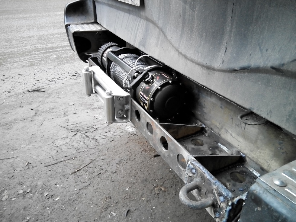

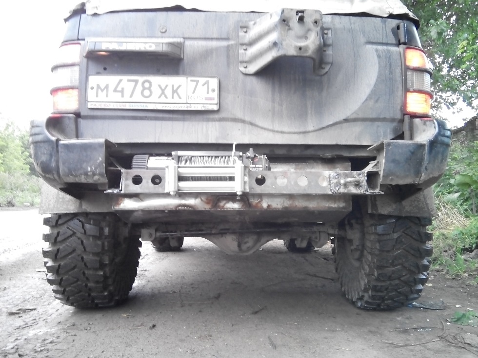

И толсто и широко.
Много лишнего метала.
И я бы профиль использовал для жесткости.
И не прямоугольную площадку - опять же и металла меньше и конструкция жестче.

Re: Задняя лебедка
По весу сравню ради интереса с тем что отрежуЖипер писал(а):И толсто и широко.
Профиля такого у нас днем с огнем не сыщешь как и швеллер. Ширина это безисходность, по другому там никак.
По сути нагрузка больше всего на срез болтов, но это конечно при ровном лебежении назад, а вот если под углами... посмотрим

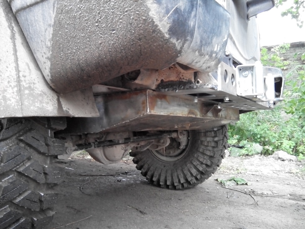

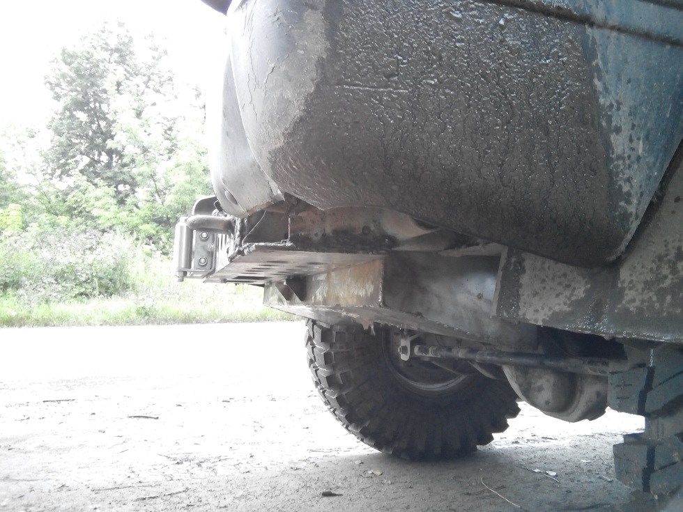

Re: Задняя лебедка
Жень, моя стандартная серийная полка на нмпс в сток бампер S=5 мм,расстояние между "ушами"= 640 мм
(Чота фотки не прилепляются)
Для усиления на скручивание ,внизу привариваются еще два 25-ых уголка плашмя.
Было 2 случая,когда полка была установлена без приваренных уголков и её загнули в бараний рог.
По словам владельцев было жестко,посему побоев на лице у меня не было.
Т.е. : s=4мм,без уголков- загибает на раз.
s=5 мм,с уголками снизу- живет долго.
Имей ввиду,что у тебя длина этой траверсы в 2 раза больше.
Зря ты лебедку вертикально не прикрепил.
У тебя заднее ребро будет выворачивать наверх,переднее-вниз.
Я бы увеличил высоту заднего борта и усилил закрытым профилем.

Re: Задняя лебедка
В общем как то так. Лебедь реально с сальниками
Вот думаю куда блок поставить, по сути он тоже герметичный. То ли рядом на площадку, то ли в салон вывести
Ролики конечно якорить будут, но пока так, потом может синтетика с клюзом будут
