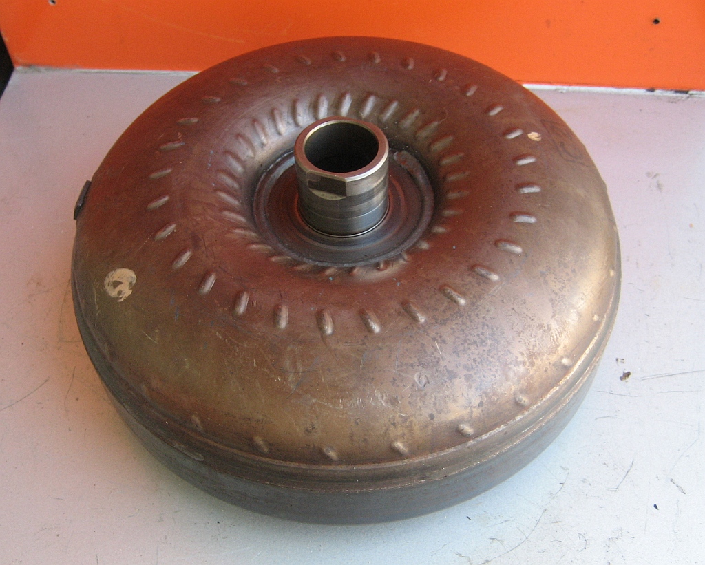

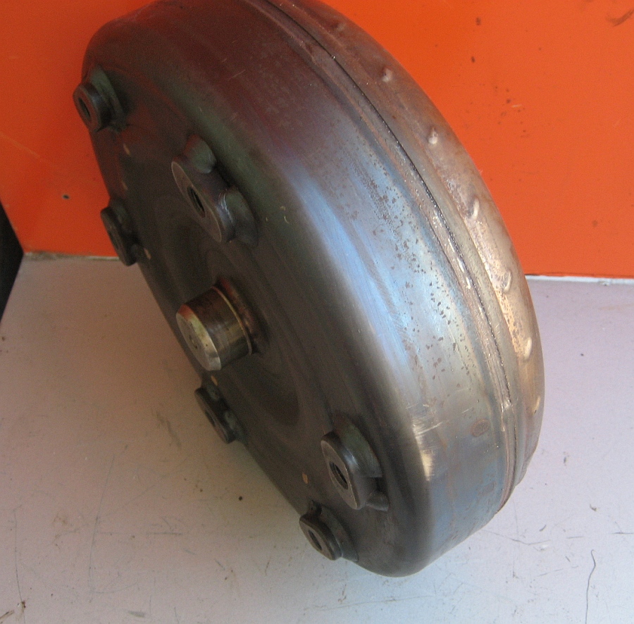

это гидротрансформатор. приближенный аналог сцепления в машине с МКПП.Leap писал(а):далее (если с катализаторами все в порядке) на проверку соединительную муфту между коробкой и двигателем (бублик как назвал мастер). Что это за деталь и где она фактически стоит не знаю, нужно смотреть.
но наверняка не в нем дело. стук гидротрансформатора о коленвал совершенно другой и обычно связан с неверным монтажом при снятии коробки. тут же в машину не лазили.
я склоняюсь к предположению, что это окажутся или коллекторы треснутые или что-то с отводной трубкой EGR. в общем, что-то в районе выхлопа около самого двигателя.
так выглядит гидротрансформатор:

Ну... в общем-то оценить прикрученность бублика можно снизу через конструктивное "окошко" под "праворукий" стартер. Так обычно и делают.
Но если вы захотите скинуть коробку, следует сразу заготовить тыщ 10 на данную процедуру
+ возможно имеет смысл сразу поменять задний сальник коленвала и сальник первичного вала АКПП, чтобы потом не лезть туда еще раз через 10-20 тыщ км...
А, возможно, также и бублик поменять на восстановленный (т.к. у них постепенно вытирается кольцо блокировки). Хороший бублик после заводского восстановления тоже обойдется тыщ 11-12. Можно купить в любой конторе по восстановлению "бубликов" и прочих хлебобулочных изделий
(например transfix.su).
Но нужно держать в уме, что все что ни делается - к лучшему, но... всё это может оказаться мимо и никак не повлияет на звук вообще.
