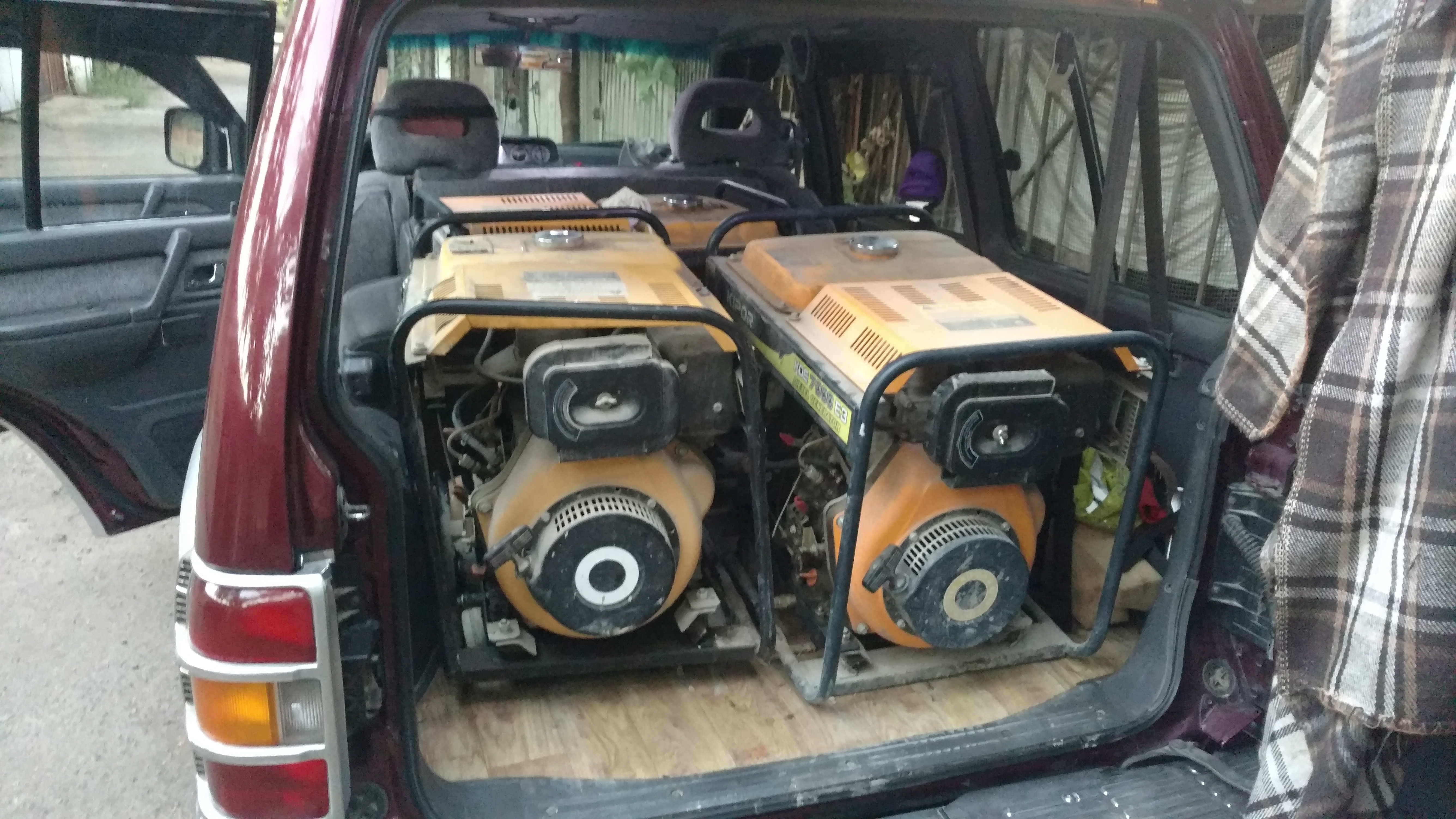

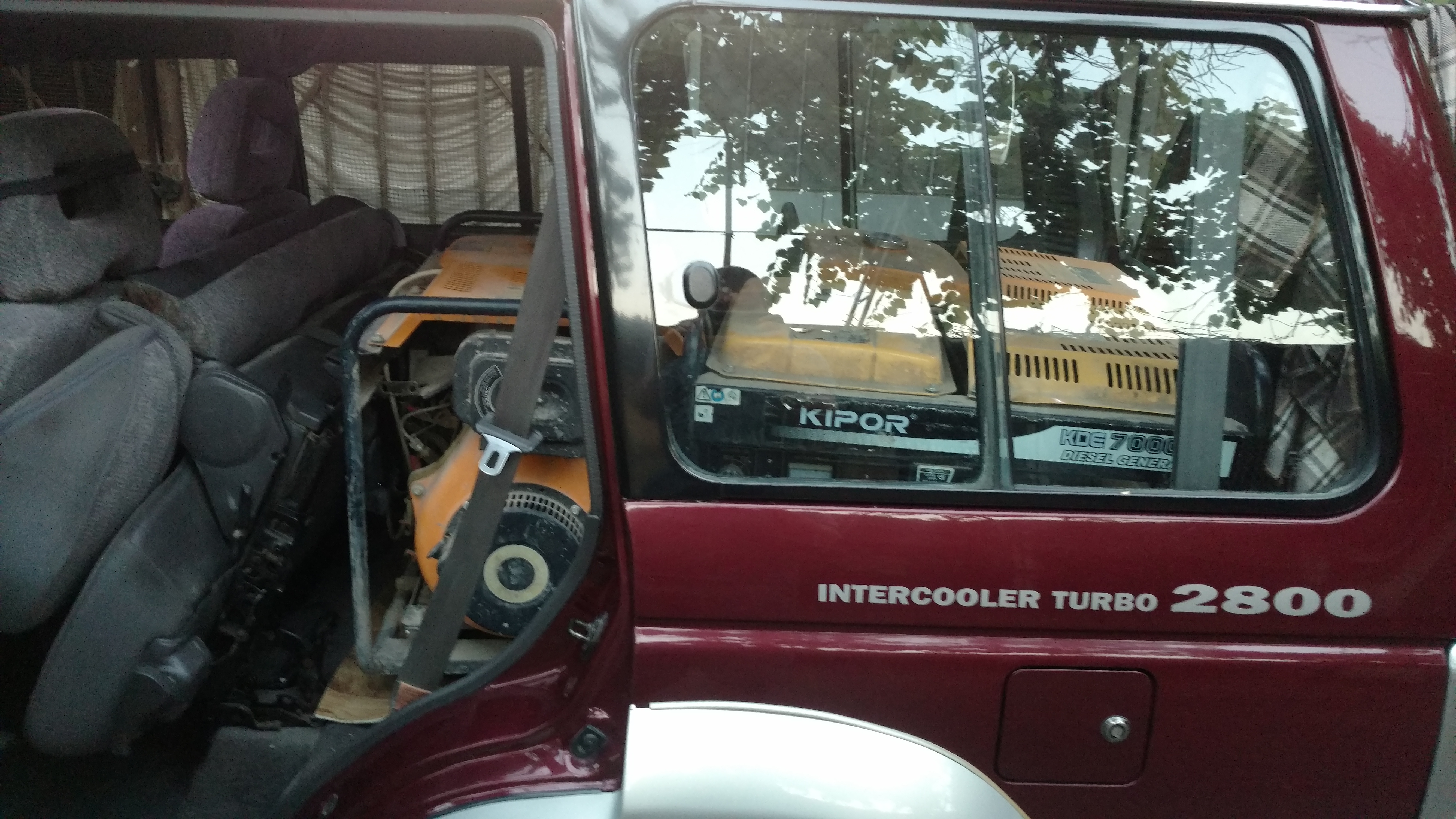

А теперь немного о вместимости:
Завтра трогаюсь из Ташкента в Алматы, а через пару дней обратно, вот и проверю расход.
