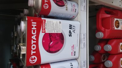

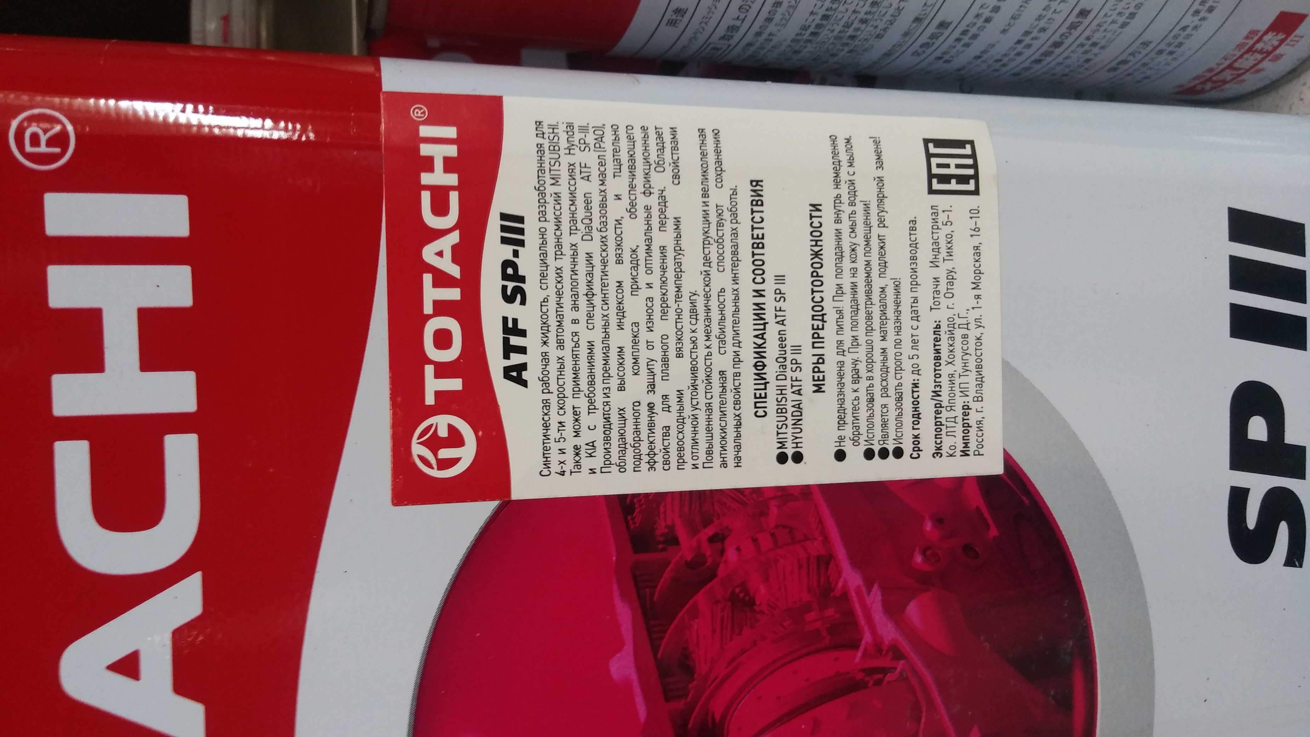

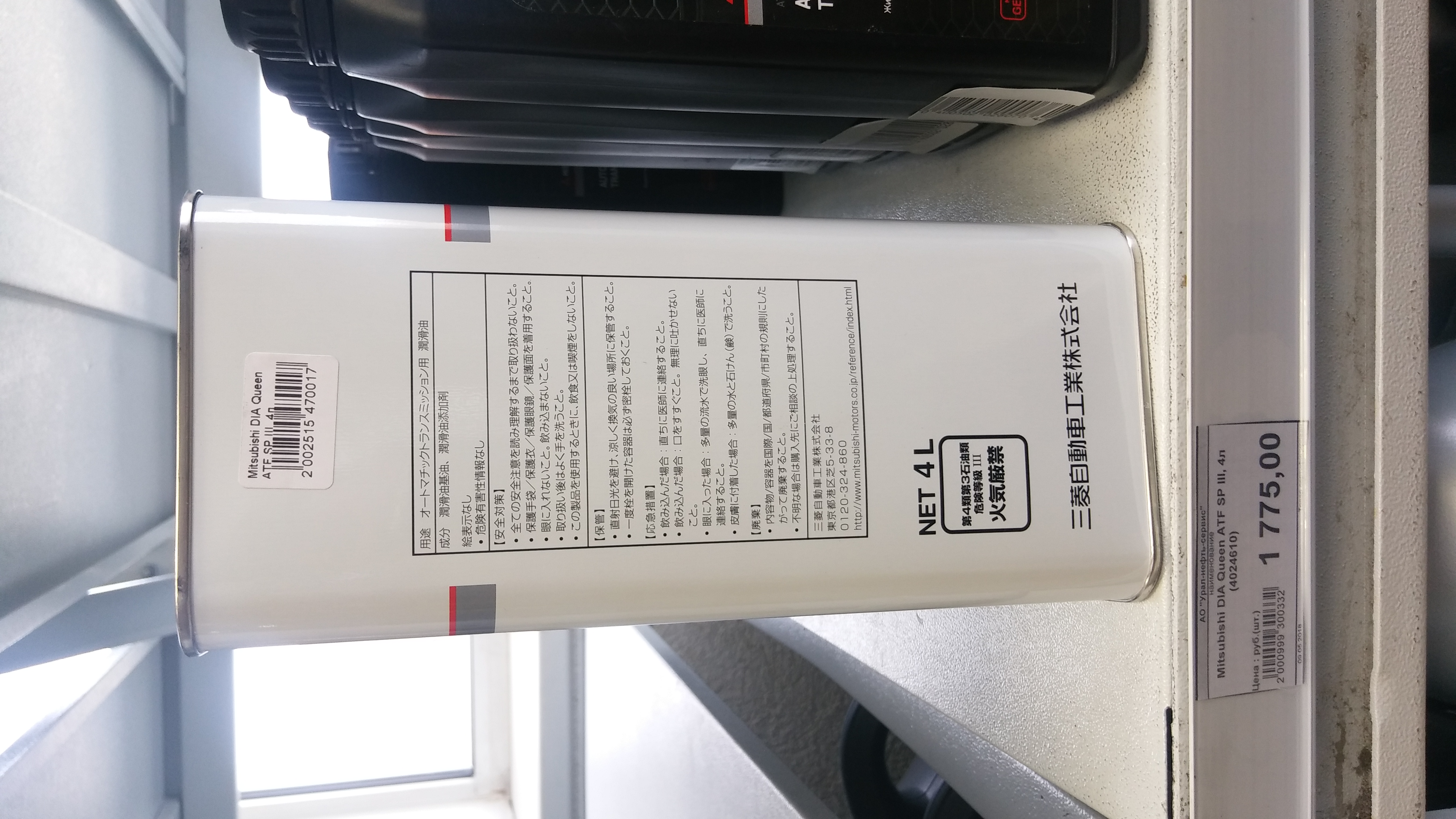

Добрый день!

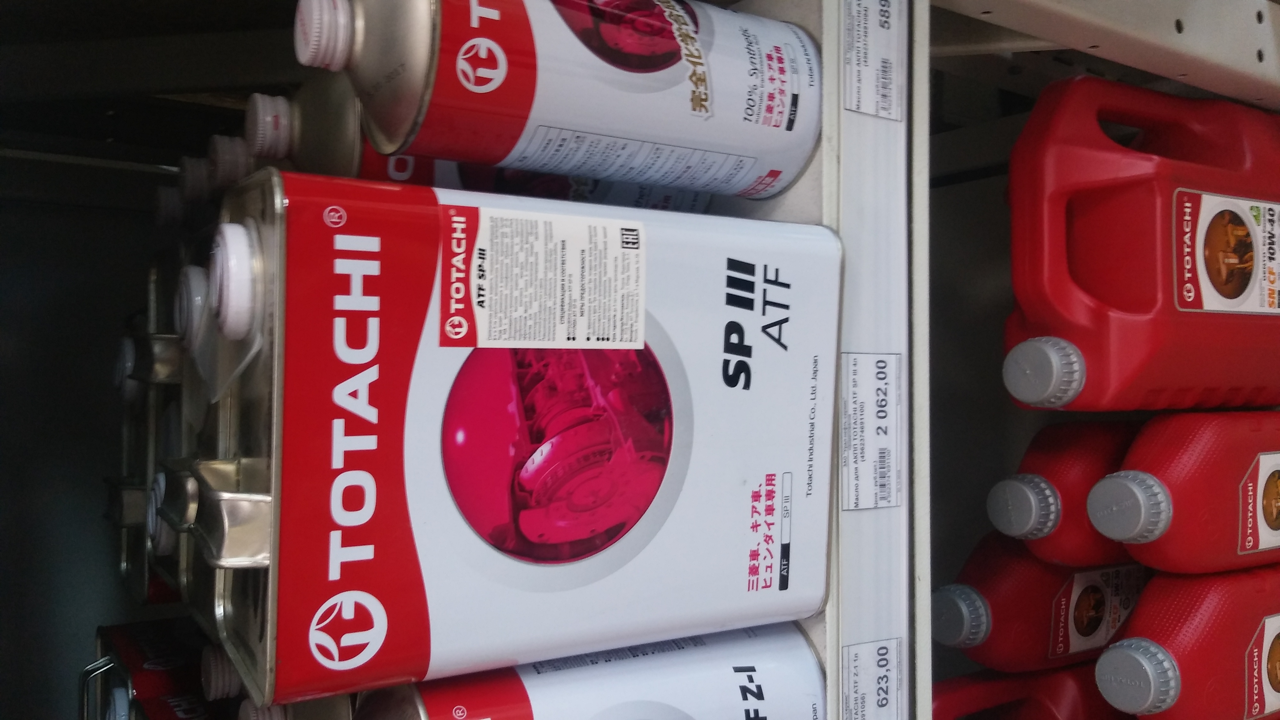

Смотрел сегодня масло Тотачи.
Кто-нибудь пробовал его заливать?

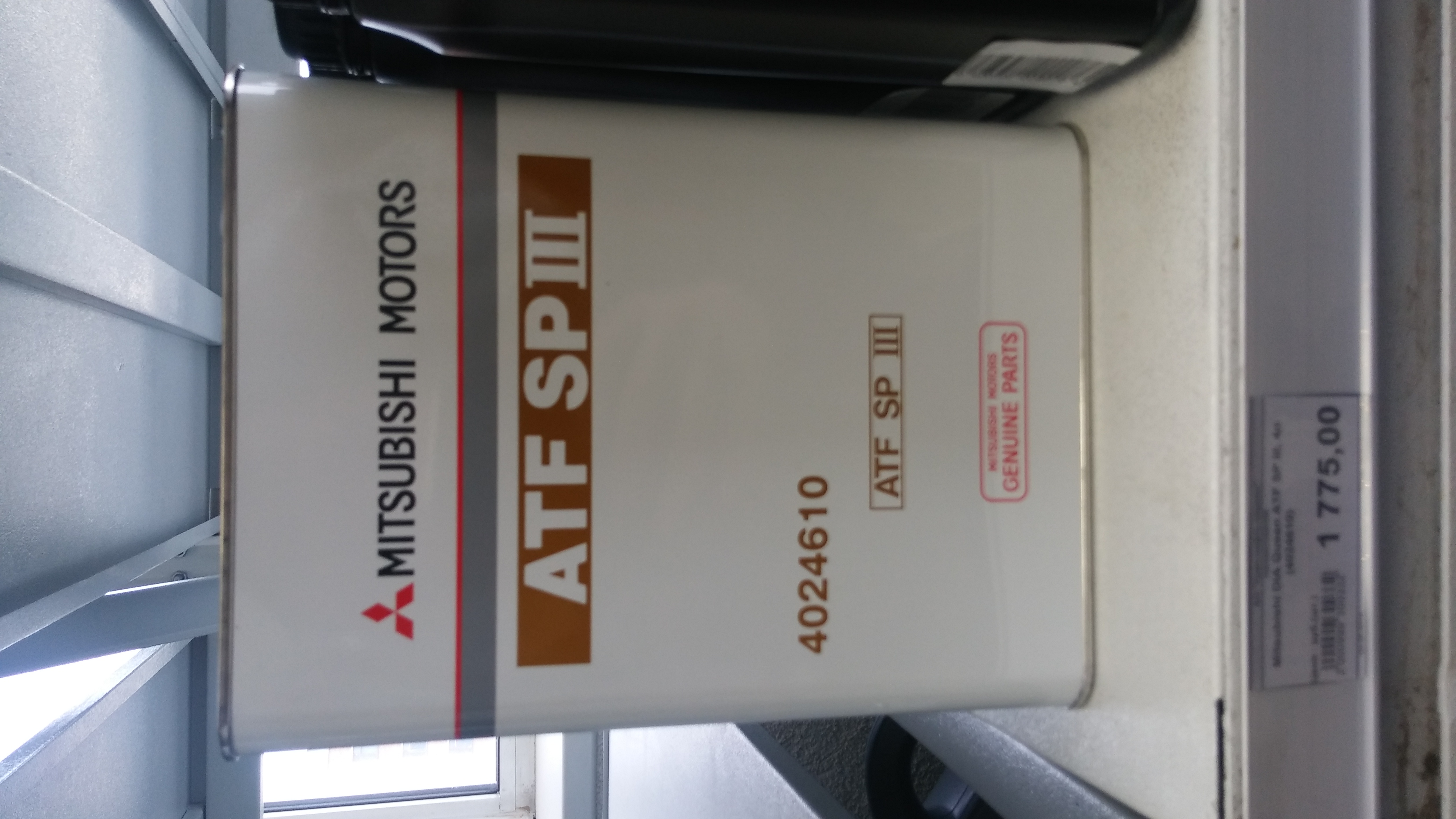

Смторел и митсубиси атф сп3.
Не может же быть дешевле оригинальное масло. Ничего на банке по русски нет. Вот и покупай бадягу непонятную. Попросил показать декларации соответствия тр/тс 030/2012 и паспорты качества на партии ( см. ст. 3 тр/тс 030/2012) -забегали, стали звонить поставщикам своим. Показали какую-то просроченную бумажку. Щас налепят липовых документов))) Еще говорят мол вы первый кто с нас документы просит. И это один из самых крупных продавцов масла в Екатеринбурге. Что говорить про мелкие интернет магазины. По моторному маслу тоже ничего не могут предъявить из докуметов. Понимаю, что многие скажут мол бесполезное занятие, но давайте писать жалобы на таких недобросовестных продацов в роспотребнадзор, прокуратуру и т.д. Хоть как-то это поможет навести порядок. Почему мы-конечные потоебители должны нести убытки в виде ремонта машин из-за этого неконтролируемого бардака, покупая подделки за свои деньги!!!

Тотачи не надо, как и Митасу. От Японии в них только японское звучание названия.Евгений Маслов писал(а):Добрый день!

Спасибо. Уже купил 3 канистры зика) Брать митсубиси атф сп 3 (без надписи диаквин) не стал, потому что никто не может сказать из продавцов откуда оно ввезено. А с надписью диаквин уже похоже нет на рынке, если только у кого-то старые запасы остались.ZILLA писал(а):Евгений Маслов, в вашей акпп ок 10 л масла. Так что 3 канистры без вариантов.
Еще навяливали какое-то универсальное от идумитсу, но я как-то к универсальному недоверчиво отношусь.

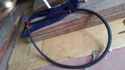

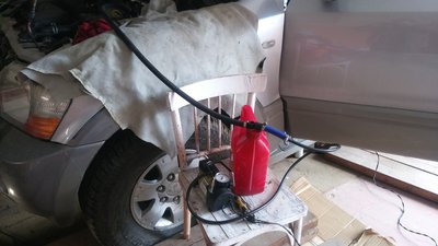

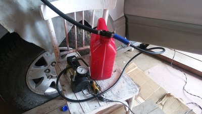

Здравсвуйте! Сегодня сменил масло в коробке. Залил зик. Буду теперь на нем кататься.
Хочу поделиться своим способом заливки масла в коробку. Придумал, так как не хотел со шприцем мучаться))). Очень удобно оказалось. Цена 46 рублей за какие-то первые попавшиеся в магазине клапаны от вакууной системы какого-то ваза. В крышке от одной канистры сделал отверстия и вклеил на эпоксидный клей эти клапаны. Шланги были в наличии в гараже. Принцип работы думаю понятен. Главное не передорщить с давлением))) Я помаленьку подкачивал. Банка вкачивается в коробку быстро.

Уточните пожалуйста, для особо одаренных, "Mitsubishi Dia Queen SP3" и "Mitsubishi ATF SP 3" - это одно и тоже!? в чем разница?

Скорее всего разницы нет, но банки с маслом с надписью "Mitsubishi Dia Queen SP3 уже не найти. Даже если под заказ будет якобы оно, то привезут второе. А что за производитель там реально непонятно. Так что берите масло с допуском atf sp 3, того производителя и у того поставщика которому доверяете и заливайте.Jackson писал(а):Уточните пожалуйста, для особо одаренных, "Mitsubishi Dia Queen SP3" и "Mitsubishi ATF SP 3" - это одно и тоже!? в чем разница?
