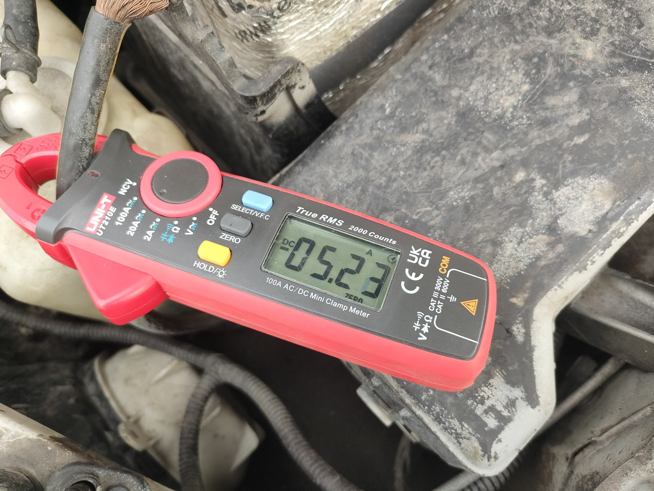

lesnik5000 писал(а): 28 апр 2026, 14:09 Вебаста с салонным карлсоном раз высосала мне всё
Я про это много раз слышал, но никак не могу понять, с чего вдруг баня-то упала.
У меня правда не Вебаста, а Эбершпехер, но суть та же. У него номинальная мощность на пусковом режиме 35 Вт (считай 3 ампера), в работе там какой-то смех типа 10-15 Вт, а у вентилятора печки предохранитель на 30 А - это да, но на минимальной скорости его еле слышно должно быть. Мне прям интересно стало, у меня есть токовые клещи на постоянный ток, замерить.

Второй аккумулятор снят - это котёл + климат на минималке. Не выглядит, если честно, как большая проблема, при двух батареях по 90 Ач, солнечной панели на крыше и длинных поездках.
