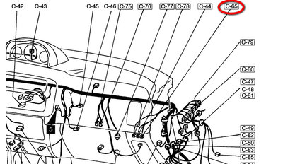

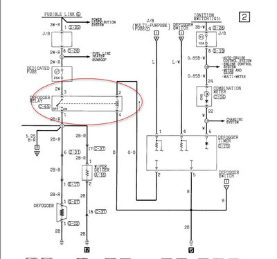

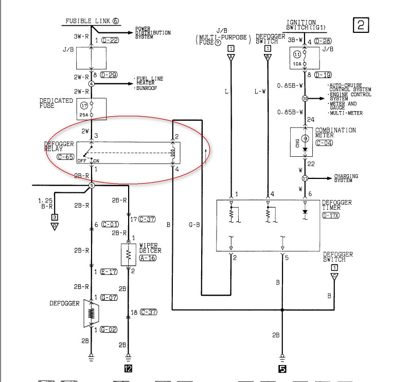

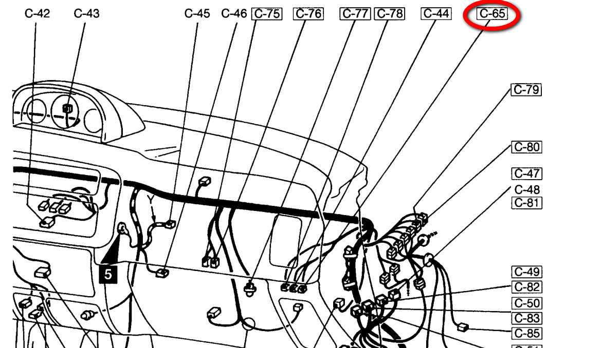

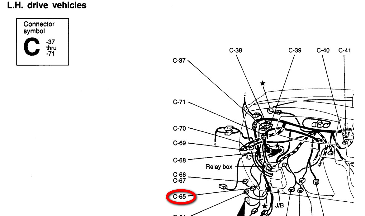

На контакте реле №3 (на который приходит от основного предохранителя) напряжение должно быть всегда - идет от аккумулятора. На катушке реле контакт №2, напряжение должно быть когда включается таймер, второй контакт катушки №4 всегда на массе. На контакте №1 напряжение должно появляться когда реле включается.
схема подключения реле
Разъем реле обогревателей
разъем реле.jpg (2.49 КБ) 1711 просмотров
